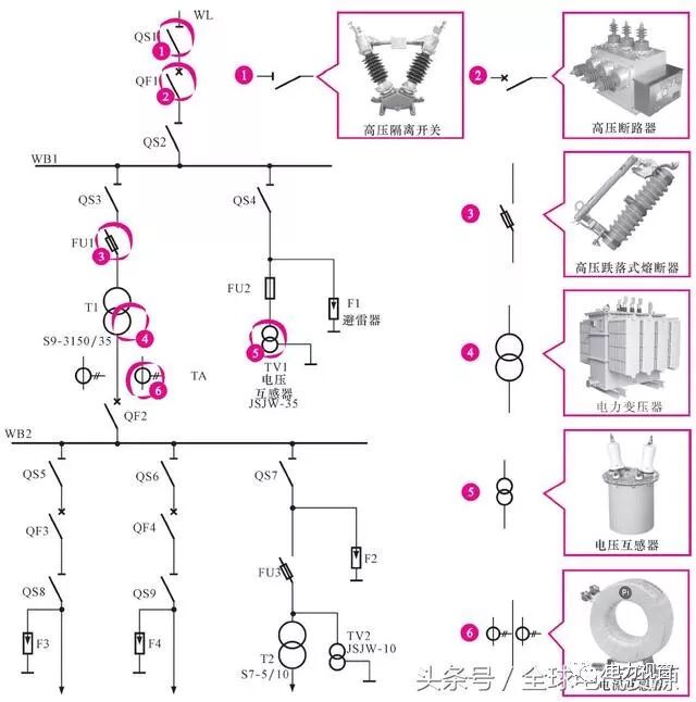

例如,图1-8所示为典型的高压供配电线路(高压变电所的主接线图),首先根据线路图中各符号表示的含义建立起与实物的对应关系。
图1-8 典型的高压供配电线路
从图可看出,该高压供配电线路主要由电源输入端(WL)、电力变压器(T1、T2)、电压互感器(TV1)、电流互感器(TA)、多个高压隔离开关(QS1~QS9 等)、多个高压断路器(QF1~QF4 等)、多个高压熔断器(FU1~FU3)以及避雷器(F1~F4),经电缆和两条母线WB1、WB2构成的。
不同的高压供配电线路,所采用的高压供配电设备和数量也不尽相同,要熟悉和掌握高压供配电线路中主要部件的图形符号和文字符号的代表含义,还应了解各部件的功能特点,以便于对线路进行分析识读。下面介绍几种高压供配电线路中常用的高压电气设备。

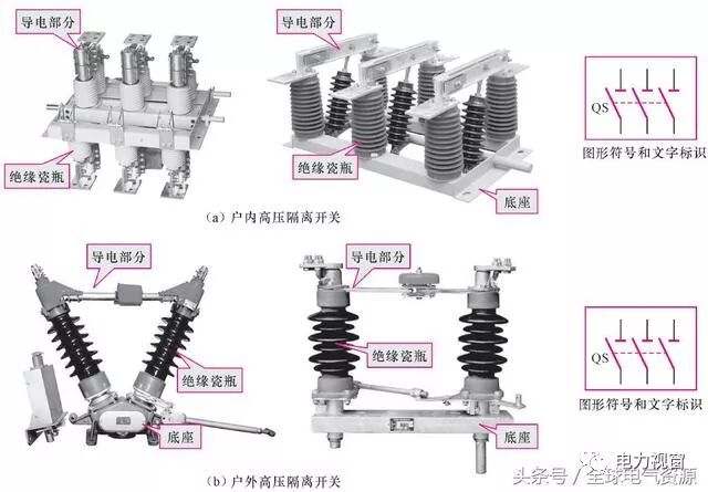

(2)高压隔离开关
高压隔离开关(QS)用于隔离高压电,保护高压电气设备的安全,需与高压断路器配合使用。高压隔离开关没有灭弧的功能,因此不能用于会产生电弧的场合(强电流)。
图1-10所示为高压隔离开关的实物外形及对应的图形符号和文字标识。
图1-10 高压隔离开关及对应的图形符号和文字标识

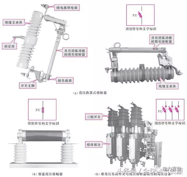

(3)高压熔断器
高压熔断器(FU)是用于保护高压供配电线路中设备安全的装置。当高压供配电线路中出现过电流的情况时,高压熔断器会自动断开线路,以确保高压供配电线路及设备的安全。
图1-11所示为常见高压熔断器的实物外形及对应的图形符号和文字标识。
图1-11 高压熔断器的实物外形及对应的图形符号和文字标识

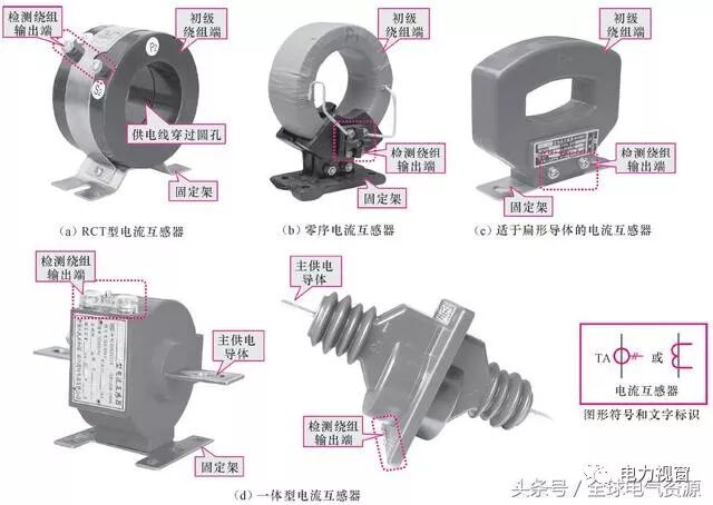

(4)电流互感器
电流互感器(TA)是用来检测高压供配电线路流过电流的装置,它是一种将大电流转换成小电流的变压器,是高压供配电线路中的重要组成部分,被广泛应用于继电保护、电能计量、远方控制等方面。
电流互感器通过线圈感应的方法检测出线路中流过电流的大小,以便在电流过大时进行报警和保护。图1-12所示为常见的电流互感器实物外形及对应的图形符号和文字标识。

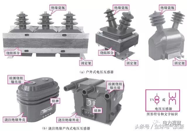

(5)电压互感器
电压互感器(TV)是一种把高电压按比例关系变换成100V或更低等级的次级电压的变压器,通常与电流表或电压表配合使用,指示线路的电压值和电流值,供保护、计量、仪表装置使用。同时,使用电压互感器可以用低压电气设备指示高压线路的工作状态,安全性好。
图1-12 电流互感器实物外形及对应的图形符号和文字标识
图1-13 电压互感器实物外形及对应的图形符号和文字标识

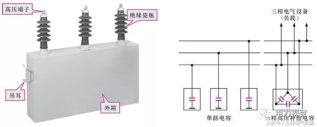

(6)高压补偿电容
高压补偿电容是一种耐高压的大型金属壳电容,它有3个端子,其内有3个电容(制成一体),分别接到三相电源上,与负载并联,用以补偿相位延迟的无效功率,提高供电效率。图1-14所示为高压补偿电容的实物外形、图形符号及线路连接。
图1-14 高压补偿电容实物外形及对应的图形符号和线路连接

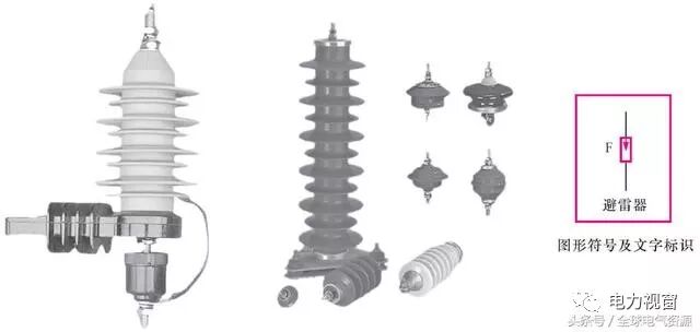

(9)避雷器
避雷器是在供电系统受到雷击时的快速放电装置,可以保护变配电设备免受瞬间过电压的危害。避雷器通常用于带电导线与地之间,与被保护的变配电设备呈并联状态。图1-17所示为常见的避雷器实物外形及对应图形符号和文字标识。
图1-17 常见的避雷器实物外形及对应的图形符号和文字标识
在高压供配电线路工作时,当过电压值达到规定的动作电压时,避雷器立即动作进行放电,从而限制供电设备的过电压幅值,保护设备;当电压值正常后,避雷器又迅速恢复原状,以保证变配电系统正常供电。

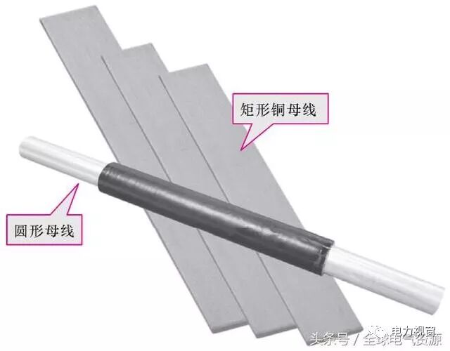

(11)母线
母线是一种汇集、分配和传输电能的装置,主要应用于变电所中各级电压配电装置、变压器与相应配电装置的连接等。常见的母线主要有矩形或圆形截面的裸导线或绞线,如图1-19所示,在图中用黑粗线表示,并用字母WB 标识。
图1-19 母线的实物外形
母线多是由铜排或铝排制作而成,按其外形和结构可分为硬母线、软母线和封闭母线等。其中,硬母线一般用于主变压器至配电室内,其优点是施工安装方便,运行中变化小,载流量大,但造价较高。软母线用于室外,因空间大,导线有所摆动也不至于造成线间断路。软母线施工简便,造价低廉。

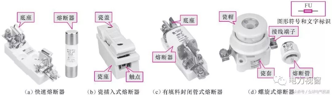

(2)低压熔断器
低压熔断器在低压供配电系统中用作线路和设备的短路及过载保护,当低压供配电线路正常工作时,熔断器相当于一根导线,起通路作用;当通过低压熔断器的电流大于规定值时,低压熔断器会使自身的熔体熔断而自动断开线路,从而对低压供配电线路上的其他电气设备起保护作用。
图1-22所示为几种常见低压熔断器的实物外形及对应的图形符号和文字标识。
图1-22 低压熔断器的实物外形及对应的图形符号和文字标识

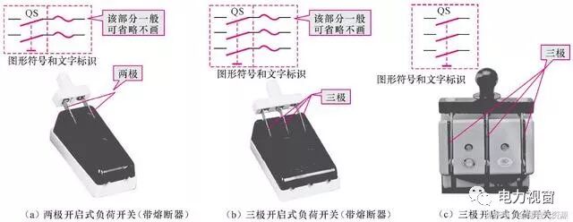

(3)低压开关
低压开关是指在线路中起通断、控制、保护以及调节作用的电气部件。在低压供配电线路中较常用的低压开关主要有开启式负荷开关,其主要作用是在带负荷状态下可以接通或切断线路,通常应用在电气照明线路、电热回路、建筑工地供电、农用机械供电或是作为分支线路的配电开关。
图1-23所示为常见开启式负荷开关的实物外形及对应的图形符号和文字标识。
图1-23 常见开启式负荷开关的实物外形及对应的图形符号和文字标识

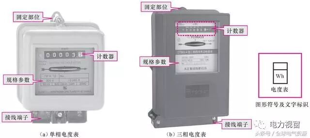

(4)电度表
电度表也称为电能表,是用来计量用电量的器件,有三相电度表和单相电度表之分。图1-24所示为其实物外形及对应的图形符号和文字标识。
图1-24 电度表实物外形及对应的图形符号和文字标识

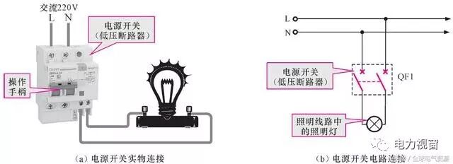

通过了解供配电线路的特征和对主要部件及元器件的认识,可对供配电线路从整体上进行初步认识,在此基础上,搞清线路中各关联部件及元器件的控制关系是识读供配电线路的关键。在供配电线路中,主要体现的是线路通、断的控制关系,实现的是电能的传输和分配。在识读时,顺线路的前后连接关系,弄清“通”状态下电能的传输方向,“断”状态下电能无法传递的结果。例如,图1-25所示为低压供配电线路中断路器的连接关系。
图1-25 低压供配电线路中断路器的连接关系
从图可看出该电源开关采用的是普通塑壳式低压断路器,通过断路器来控制照明线路照明灯的点亮和熄灭,从而实现对照明线路的供电控制。图1-26所示为该线路的控制关系。
图1-26 照明线路中的控制关系
断路器未动作时,其内部常开触点处于断开状态,切断照明灯的供电电源,照明灯无法点亮。
拨动断路器的操作手柄,使其内部常开触点处于闭合状态,电源经电源开关内部的触点后为照明灯供电,照明灯点亮。
