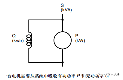

一、感性无功功率
在交流系统中运行的所有的感性(即电磁性)设备,将来自电力系统发电机的电能转变成机械能和热能。这种电能可以用电度表测量,它也可以称作“有功”电能。为了实现这种转变,必须在电机中建立磁场。
磁场是由感性线圈中的电流循环所产生的。因此,这些线圈中的电流相对于电压会滞后90°,表现为由电机所吸收的无功电流。
需要注意的是,无功电流(更准确地说是负荷电流的无功分量)虽然不会从系统中吸收功率,但它使导体产生的热量确实能引起传输和配电系统中的功率损失。无功分量也总是感性的。流过感性电抗的感性电流会在系统中产生可能的压降(即,与系统电压相位正相反)。

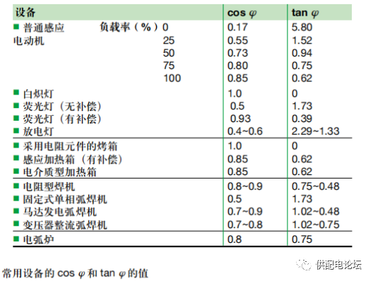

当设备满负荷时,不同设备的无功功率(kvar)与有功功率(kW)的比率是不一样的:
异步电动机是 65% ~ 75%(相应地,功率因数是0.8-0.85)。
变压器是 5% ~ 10%(相应地,功率因数接近0.995)。
四、常用电气设备的功率因数

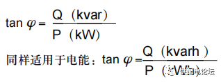

通过在电气系统中安装改善功率因数的电容器,使得消费者可以将无功电能消耗水平控制在与供电部门达成的合同值以下以减少电费。在这种特别的电价结构中,无功电能是按照tan ?的标准计费。
像前面提到的:
从供电侧,供电部门会为以下情况提供免费无功电能:
在最大负荷期间(通常在冬季),每天16h的高峰时段内(从06:00到22:00)无功电能低于有功电能的40%(tan ? =0.4)
在冬季,以及春季和夏季的低负荷期间没有限制。在受限期间内,超过有功电能40%(如tan ? > 0.4)的无功电能消耗会每月根据当前费率计费。因此,在此期间无功电能的计费量就是:Q(需收费的)=P(tan ? -0.4),这里:
P 是在受限期间内消耗的有功电能;
P·tan ?是在此期间内消耗的总的无功电能;
0.4P 是在此期间内免费提供的无功电能的部分。
tan ? = 0.4相应的功率因数是0.93,因此,如果采取措施保证在受限期间内功率因数一直都不要小于0.93,用户就不会对所消耗的无功电能支付任何费用。

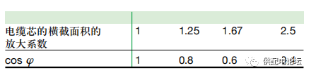

减小电缆尺寸
当功率因数从1减小到0.4时,对传输相同的有功功率时电缆尺寸的放大系数与功率因数的关系如下表。
减小电缆中的损耗(P,kW)
电缆中的损耗与电流的平方成正比,在电气系统中可以用电能表进行测量。例如,导体的总电流减少10%,损耗就将减少接近20%。
