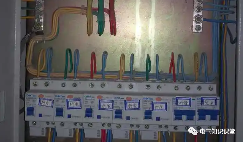

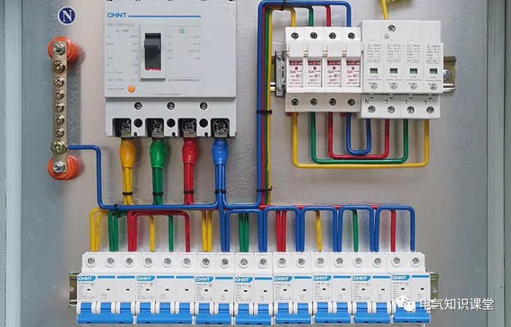

综合上述,在设计阶段中在三相负荷分配时均匀分配,有条件时尽量采用三相供电,三相不平衡回路设计应注意要安装三相电流表,不能安装单相电流表。
设计阶段当回路有比较多的单相负荷时,应按以下标准计算三相总配电箱的负荷:当单相负荷的总计算容量小于计算范围内三相对称负荷总计算容量的15%时,全部按三相对称负荷计算;当超过15%时,应将单相负荷换算为等效三相负荷,再与三相负荷相加。
在施工和调试阶段,单相负荷应均匀分配到三相上,并注意观察三相电流,当出现三相电流不平衡时,要及时调整三相负荷接线的相序,以达到三相平衡。在项目投入运行以后,物业管理人员也需要多观察三相电流数据,尤其当有业态调整,或者局部用电负荷发生变化时,要根据三相电流数据做好三相平衡用电管理工作,防止发生三相负荷严重不平衡,出现单相过负荷,造成导线发热,甚至回路开关跳闸。
