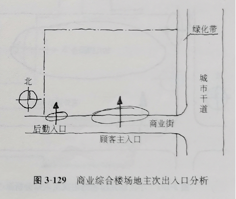

一般来说场地主要出入口位置应迎合主要的人流方向,而人是在道路上活动的,又是从道路进入场地的,这就要搞清场地周边的道路情况,我们前面讲到信息收集有个环节就是踏勘现场,了解场地周边道路人流情况,也是踏勘现场的重要工作内容。

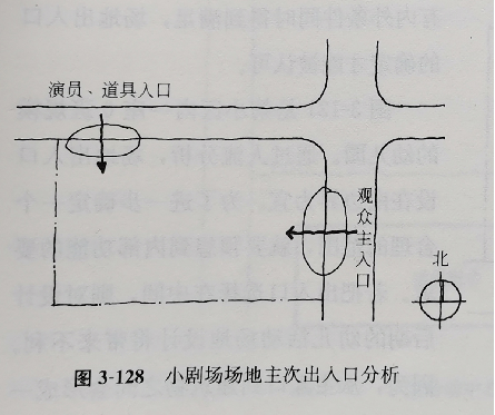

通常情况下面是道路宽的人流就会比较密集,但也不全是这种情况,在文稿当中我放了两张图,第一张图是一个小剧场的主次入口分析,在踏勘现场的时候,发现这条宽一些的南北走向的这条路人流更多,所以,可以确定主入口放在基地的东侧,而第二张图是一个商业综合楼场地主出入口分析图,发现这个基地的东侧虽然是一条很宽的路,但是它属于城市主干道,上面主要是车流,人流比较密集的地方,反倒是基地南侧的这个商业街,所以主入口就安排在了商业街这个方向。
所以说踏勘现场很重要,我们不能够从谷歌地图上面遥看那块基地的周边道路,看到哪个路宽我们就把主入口安排在那里,是不可以的,一定要实地去调研,才会有比较真切的感受。

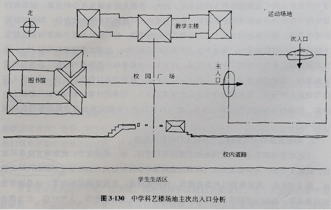

这一个群体建筑的规划当中,每一个建筑的场地主入口必须要顾及到旁边的,也就是左邻右舍的建筑,要与他们形成一种对话关系,才能使其成为一个有机的整体,我在文稿当中放了一所中学校园中心区规划图,我们从这个图当中可以看到主教学楼放在了校园中轴线之上,主入口向南,图书馆是位于校园中轴线西侧,主入口向东,那么现在呢,需要在校园的中轴线东面,有一块四周均有道路的场地,要建一座科艺楼,如何确定场地的主要出入口呢?
从规划意图上来说,教学楼是这一群体建筑的主角,而图书馆与科艺楼只是配角,三者主入口应该向心,聚焦在广场中轴线上,才能使整个建筑群成为一个有机的整体,况且啊,广场上人流应该比道路上的人流更多,这就决定了新建的科艺楼的场地,主要出入口只能向西,而且可以进一步确定在与图书馆入口的对位线上。

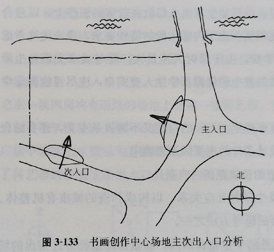

比如文稿当中的这张图,是一个小城市的书画创作中心,它所处的场地周边道路较为不规则,但有一点很明确,就是东面有一条去市区的道路,这样就暗示了该建筑要与城市发生某种关系,为此呢场地主要出入口就选择在东面,而且是为中段正对丁字路口的位置比较合适,以便与城市方向形成对话,或者成为从市区来的对景。试想,如果不是这样,当我们从市区沿着道路,向书画创作中心走来的时候,看到的是侧面一堵高墙,感受到的就不是热情的欢迎,而是会一种疏离。

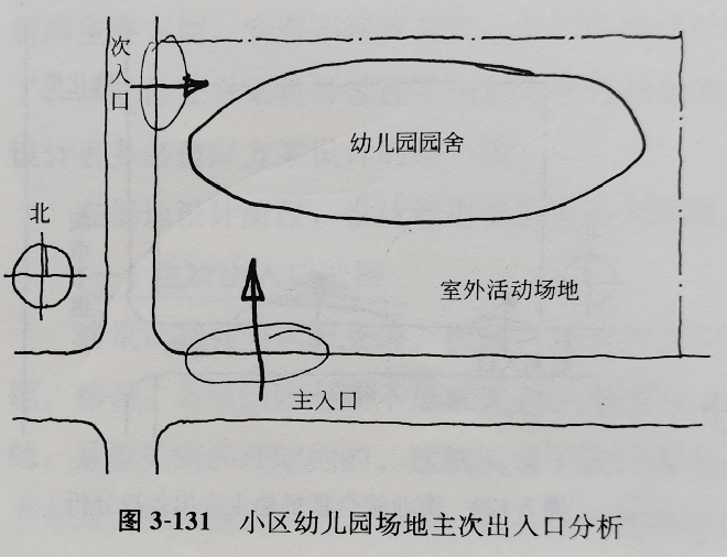

在文稿当中我放了一座6个班规模的幼儿园场地图,通过人流分析,场地出入口设在南边比较合适,为了进一步确定一个合理的范围,就需要预想到内部功能的要求,如果把出入口选择在南边的中间,这对设计后期的幼儿园活动场地将会带来许多的不利,因为从主入口到建筑物之间会形成一条动线,有很多的车子,人流,有可能会将幼儿园活动场地一分为二了,从而破坏了幼儿园活动场地的完整性,为避免出现这种矛盾,只能讲主要出入口选择在场地南边的两端比较合适,不能放在中间。
这里说到学校建筑,比如小学校,由于瞬时人流量大,比较容易与城市交通的发生矛盾,甚至存在安全隐患,为避免交通事故的发生和保障小学生人身安全,应尽可能将小学校的场地主要出入口选择在次要道路上。

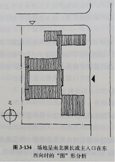

首先还是要考虑自能条件需要得到满足,要尽可能使得建筑物能够有最好的采光,通风条件,那么这样的要求下面,“图”的东西向需要尽可能的延长,这样可以确保建筑物的南北通风对流达到最好,要想延长东西方向上的距离,就可以把 “图”化解为C型或者E形或者口字型,目的都是使 “图”的东西向上尽可能延长。

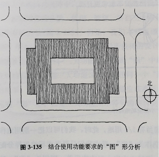

这是从自能条件方面来进行考虑,从功能方面来进行考虑,如果在一个四周有道路的场地上建一个小商品市场,其“图”形要最大限度的满足门面房数量的要求,因此图底关系将“底”居“图”的中央成为一个内广场,就不但可以满足建筑的自然通风采光要求,而且沿道路周边和内广场一圈都成了门面房,“图”形自然形成口字形。

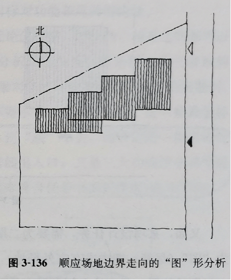

有时候还需要考虑场地形状,比如在一些不规则的场地当中,“图”形顺应场地各边界的走向,使其自然和谐,而不能按照常规以规矩图形硬放上去,这样会产生一些“图”形与边界的冲突现象,文稿当中我放了相应的图,大家可以对照着体会一下。
