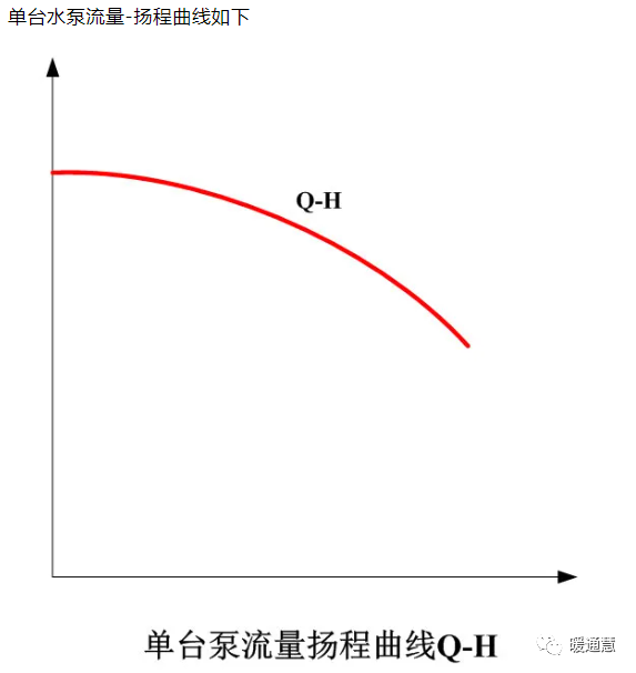

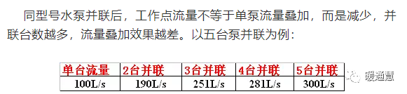

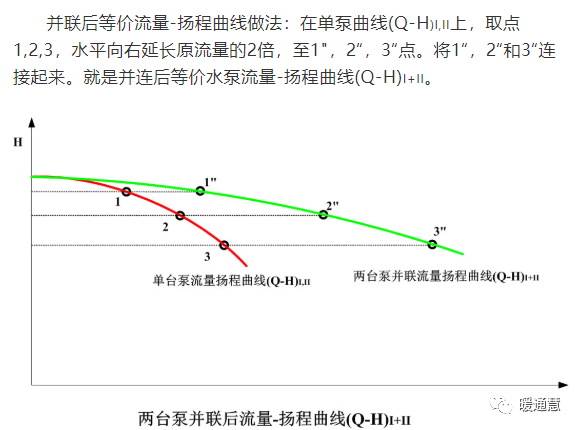

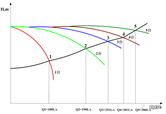

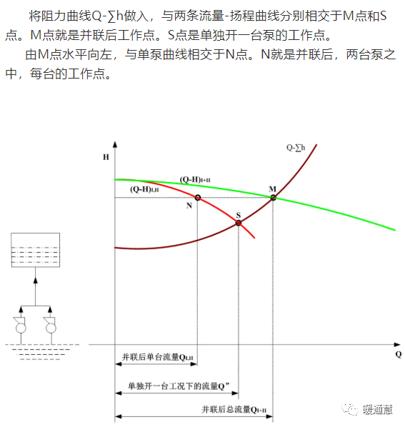

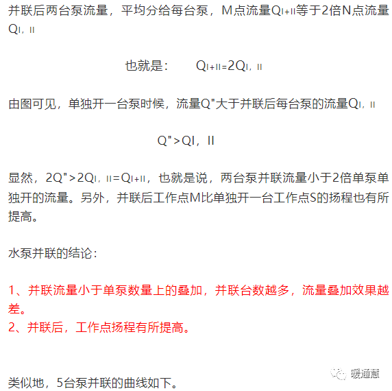

水泵并联运行流量特性分析
https://ziliao.co188.com/p62289685.html
知识点:水泵并联的特性曲线
