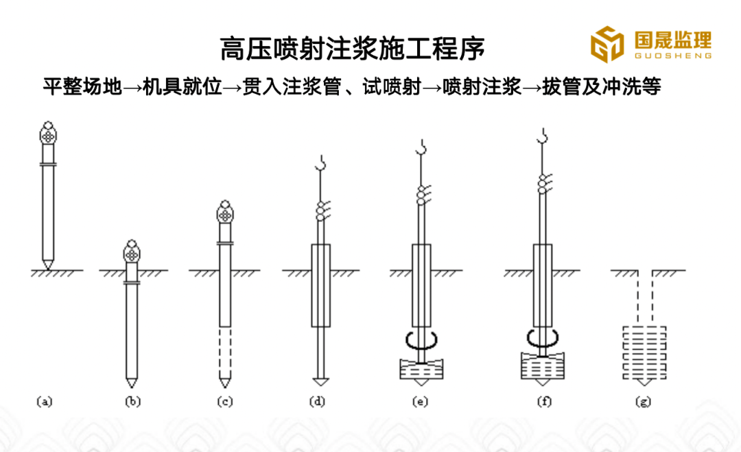

高压喷射注浆是利用机具把带有喷头及喷嘴的注浆管置入已造孔内预定的深度后,通过高压设备使浆(水、气)成为高压流,从喷头上的喷嘴中喷射出来直接冲击切割土体,浆液与土粒混合凝固形成一个固结体,从而达到改良土体、加固地基的一种施工技术方法。它具有增大地基承载力,止水防渗,减少支档结构物土压力,防止砂土液化和降低土的含水量等多种功能。适用于处理淤泥、淤泥质土、流塑、软塑或可塑粘性土等地基的加固。
高压喷射注浆按喷射流方向,可分为:旋喷、定喷、摆喷。
1.高压旋转喷射:注浆管喷头边旋转边提升进行高压喷射,固结体呈圆柱状。主要用于加固地基,提高地基承载力,改善土的变性性质;
2.高压定向喷射:注浆管喷头不旋转,只按固定方向进行高压喷射,同时进行提升,固结体呈薄板状或放射状。常用于基坑防渗,改善地基土水流性质;
3.高压摆动喷射:注浆管喷头不旋转,只按一定角度来回摆动,边提升边进行高压喷射,固结体呈板状或放射状。常用于基坑防渗,改善地基土水流性质。

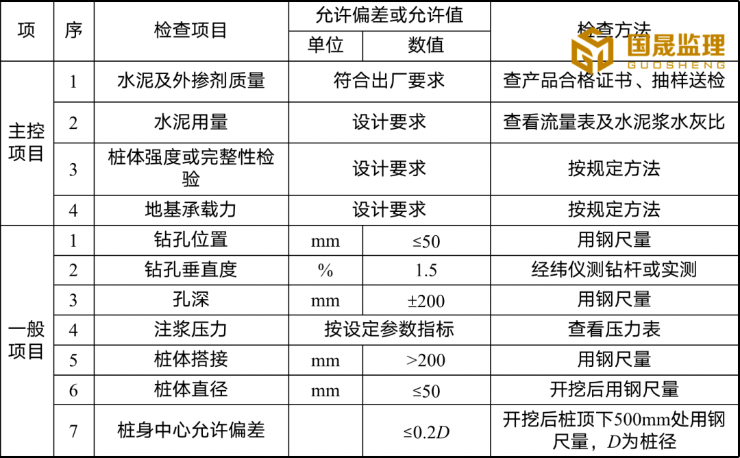

2.监理工程师需对高压喷射注浆钻孔进行全数检查
对高压喷射注浆钻孔的检查应包括:
(1)钻孔位置:每一个钻孔在钻头下到定位桩上时,用钢尺量测钻头与定位桩的距离即钻孔位置偏差,若定位桩与设计放样轴线间已经发生偏差,应把二个偏差累计算得的钻孔位置,偏差不大于50mm为合格;
(2)钻孔垂直度:用经纬仪测钻扦垂直度或用测斜仪测孔井垂直度;
(3)钻孔孔深:用钢尺量机上余尺测定钻孔深度,孔深应控制在200mm范围内为合格。
3.监理工程师需对注浆过程中水泥用量做好旁站管控
监理工程师对单桩及总水泥用量做好旁站管控,需过程中检查拌浆桶体积和加水计量控制每拌水灰比,以及随时抽查浆液比重,查看每个桩喷射注浆开始至结束时段的泥浆泵(高压水泥浆泵)的流量计,整孔注浆量应符合设计要求。
4.监理工程师需监控高压注浆过程的压力值
压力大小直接影响桩体直径,按设定的施工参数指标全数检查。在施工过程中,监理工程师监督施工单位做好压力值过程记录。如出现压力值较大变化情况,证明注浆过程出现了某些问题,应及时跟进现场问题的处理。
5.监理工程师须做好注浆成桩的质量检验
机械停机前,监理工程师应检查桩顶标高,桩顶水泥浆高度必须比设计标高高出0.7m以上,以保证桩体的上部质量。

1.监理工程师需做好高压注浆成桩质量的检查
成桩质量检查内容应包括:
(1)桩体搭接:挖开桩可能最差的搭接部位用钢尺量,搭接应>200mm为合格。
(2)桩体直径:开挖后凿去桩顶酥松部位,用钢尺量桩体直径,控制在?500mm范围内为合格,全数测量。
(3)桩身中心允许偏差:开挖后桩顶下500mm处用钢尺量,允许偏差范围为0.2D,D为桩径。
2.监理工程师需监督做好桩体强度或完整性检验及地基承载力的检验
(1)检验数量:按设计要求,设计无规定时按总桩数0.5%~1%抽检,不应少于3根,抽检部位结合施工情况由设计、施工、建设、监理洽商决定。
(2)检验时间:成桩后28天。
(3)检验方式:按设计要求,可采用静力触探、标准贯入试验确定加固效果,钻孔取芯对桩完整性及强度进行试验,可采用平板静载实验对地基承载力进行试验。
