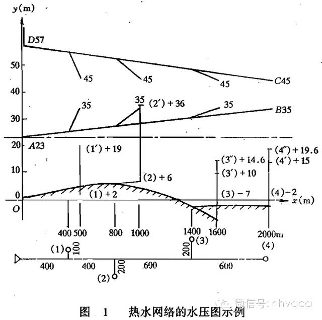

根据对水压图的基本要求,下面以一个连接四个供暖用户(用户散热器的承压能力为40 mH2O)的高温水供热系统为例,阐明绘制水压图的步骤和方法。在下图1中,下部是网路的平面图,上部是它的水压图。
(1)以网路循环水泵的中心线的高度(或其他方便的高度)为基准面,在纵坐标上按一定的比例尺作出标高的刻度(如图1上的O-y)。沿基准面在横坐标上按一定的比例尺作出距离的刻度(如图1上的O-x)。
按照网路上的各点和各用户从热源出口起沿管路计算的距离,在O-x轴上相应点标出网路相对于基准面的标高和房屋高度。各点地面高度的连接线就是图1上带有阴影的线,表示沿管线的纵剖面。
(2)选定静水压线的位置。静水压线是网路循环水泵停止工作时,网路上各点的测压管水头的连接线。它是一条水平的直线。静水压线的高度必须满足下列的技术要求。
1)与热水网路直接连接的供暖用户系统内,底层散热器所承受的静水压力应不超过散热器的承压能力。
2)热水网路及与它直接连接的供暖用户系统内,不会出现汽化或倒空。
以图1为例,设网路设计供、回水温度为110℃/70℃。用户1、3、4楼高为17m,用户2为一高层建筑,楼高为30m。如全部采用直接连接,并保证所有用户都不会出现汽化或倒空,静水压线的高度需要定在不低于43.6m处(用户2顶标高再加上110℃水的汽化压力4.6m和3m的安全裕度)。由图可见,静水压线定得这样高,将使用户1、3、4底层散热器承受的压力都超过其承压能力(40mH2O)。这样使大多数用户必须采用间接连接方式,从而增加了基建投资费用。
如在设计中希望采用直接连接方案,可以考虑除对用户2采用间接连接方式外,按保证其他用户不汽化、不倒空和不超压的技术要求,选定静水压线的高度。
当用户2采用间接连接后,系统的高温水可能到达的最高点是在用户系统4的顶部。4 `点的标高是15m,加上110℃水的汽化压力4.6 mH2O,再加上3~5mH2O的富裕值,由此可定出静水压线的高度。如图所示将静水压线定在23m的高度上。
这样,当网络循环水泵停止运行时,所有用户都不会出现汽化,而且它们的底层散热器也不会超过40mH2O允许压力了。除用户2外,其他用户系统都可采用比较简单而造价低的直接连接方案。

现仍以图1为例,假设热水网路采用高位水箱或补给水泵定压方式,定压点设在网路循环水泵的吸入端。采用高位水箱定压时,为了保证静水压线j-j的高度,高位水箱的水面高度应比循环水泵中心线高出23m。这往往难以实现。如果采用补给水泵定压,只要补给水泵加在定压点处的压力维持在23mH2O的压力,就能保证系统循环水泵在停止运行时对压力的要求了。
如定压点设在网路循环水泵的吸入端,在网络循环水泵运行时,定压点(图1中的A点)的压力不变,设计的回水管动水压线在A点的标高上,仍是23m,而回水主干线末端B点的动水压线的水位高度应高于A点,其高度差应等于回水主干线的总压降。
如本例回水主干线的总压降,通过水力计算已知为12mH2O,则B点的水位高度为23+12=35m。这就可初步确定回水主干线的动水压线的末端位置。
(4)选定供水管动水压线的位置。在网络循环水泵运转时,网路供水管内各点的测压管水头连接线,称为供水管动水压线。同理,供水管动水压线沿着水流方向逐渐下降,它在每米管长上降低的高度反映了供水管的比压降值。
供水管动水压线的位置,应满足下列要求:
1)网路供水干管以及与网路直接连接的用户系统的供水管中,任何一点都不应出现汽化。
2)在网路上任何一处用户引入口或热力站的供、回水管之间的资用压差,应能满足用户引入口或热力站所要求的循环压力。
这两个要求实质上就是限制供水管动水压线的最低位置。
在本例中,由于假定定压点位置在网路循环水泵吸入端,前面确定的回水管动水压线全部高出静水压线j-j,所以在供水管上不会出现汽化现象。
网路供、回水管之间的资用压差,在网路末端最小。因此,只要选定网路末端用户引入口或热力站处所要求的作用压头,就可确定网路供水主干线末端的动水压线的水位高度。根据给定的供水主干管的平均比压降或根据供水主干管的水力计算结果,可绘制出供水主干线的动水压线。
在本例中,假设末端用户4预留的资用压差为10mH2O。在供水管主干线末端C点的水位高度应为35+10=45m。设供水主干线的总压力损失与回水管相等,即12mH2O,在热源出口处供水管动水压线的水位高度,即D点的标高应为45+12=57m。
最后,水压图中E点与D点的高差等于热源内部的压力损失(在本例中假设为15mH2O),则E点的水头应为57+15=72m,由此可得出网路循环水泵的扬程应为72-23=49mH2O。
这样绘出的动水压曲线ABCDE以及静水压曲线j-j线,组成了该网路主干线的水压图。各分支线的动水压线,可根据各分支线在分支点处的供回水管的测压管水头高度和分支线的水力计算结果,按上述同样的方法和要求绘制。

用户系统1。它是一个低温水供暖的热用户(外网110℃水经过与回水混合后再进入用户系统)。从水压图可见,在网路循环水泵停运时,静水压线对用户1满足不汽化和不倒空的技术要求。
(1)不会出现汽化。在用户系统1,110℃高温水可能达到的最高点在标高+2m处。该点压力,超过该点水温下的汽化压力。
(2)不会出现倒空。用户系统的充水高度仅在标高19m处,低于静水压线。
用户系统1位于网路的前端。热水网路提供给前端热用户的资用压头ΔH,往往超过用户系统的设计压力损失ΔH1。如在本例中,设用户1的资用压头ΔH1=10mH2O,而用户系统1的压力损失只有1mH2O。在此情况下,可以考虑采用水喷射器连接方式。
这种连接方式示意图和其相应的水压图可见上图(a)。图中ΔHP是表示水喷射器为抽引回水本身消耗的能量。在运行时,作用在用户系统的供水管压力,仅比回水管的压力高出ΔHj(mH2O)。因此,正如前述,我们可将回水管的压力近似地视为用户系统所承受的压力。
由图1可见,回水管动水压曲线的位置,不致使系统1底层散热器压坏(图1中点1处的压力为35-2=33mH2O。该用户系统满足与网路直接连接的全部要求)。
如假设用户系统1的压力损失较大,为ΔHj=3mH2O,网路供、回水的资用压差,不足以保证水喷射器使水混合后提供足够的作用压头,此时就要采用混合水泵连接方式。
采用混合水泵连接方式示意图及其相应水压图可见上图(b)。混合水泵的流量应等于其抽引的回水量。混合水泵的扬程ΔHB应等于用户系统(或二级网路系统)的压力损失值(ΔHB=ΔHj)。
用户系统2,它是一个高层建筑的低温水供暖热用户。前已分析,为使作用在其他用户的散热器压力不超过允许压力,对用户2采用间接连接,连接方式示意图及其相应的水压图可见上图(c)。
在本例中,用户系统2与热网连接处供、回水的压差为10mH2O。如水-水换热器的设计压力损失ΔHg=4mH2O,此时只需将进入用户2的供水管用阀门节流,使阀门后的水压线标高降到39m处,即可满足设计工况的要求。采暖用户系统的水压图示意图在上图(c)。

用户系统3,。它位于地势最低点。在循环水泵停止工作时,静水压线j-j的位置不会使底层散热器压坏。底层散热器承受的压力为23-(-7)=30mH2O。但在运行工况时,用户系统3的回水管压力为35-(-7)=42mH2O,超过了一般铸铁散热器所允许承受的压力。为此,用户系统3入口的供水管要节流。从安全角度出发,进入用户系统3供水管的测压管水头要下降到标高33m处。这样,用户系统的作用压头不但不足,反而成为负值了。因此,要在用户入口的回水管上安装水泵,抽引用户系统的回水,压入外网。如系统3的设计压力损失为4mH2O,则用户回水加压泵的扬程应等于35-(33-4)=60mH2O。用户系统3与热网的连接方式及其相应的水压图,见上图(d)。

用户系统4。它是一个高温水供暖的用户。网路提供用户的资用压头(ΔH4=10mH2O)如大于用户所需(在本例中,假设ΔHj=15mH2O),则只要在用户4入口的供水管上节流,使进入用户的供水管测压管水头标高降到35+5=40m处,就可满足对水压图的一切要求,达到正常运行。
