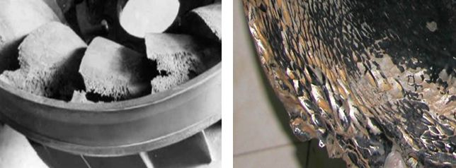

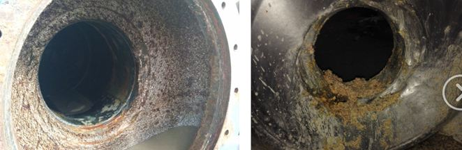

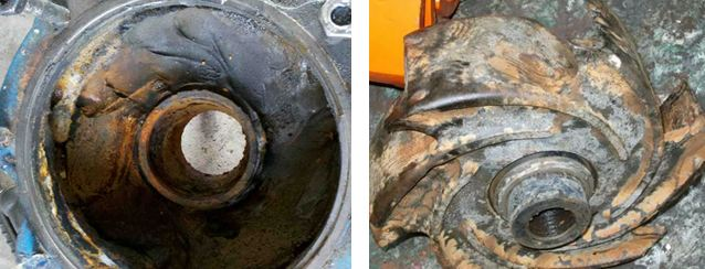

输送的介质腐蚀过流部件、机封等。比如盐酸腐蚀不锈钢,氢氟酸腐蚀碳化硅等。
注:被腐蚀表面会出现密密麻麻的大小不等的针孔,状如月球表面。
05
输送含固体颗粒的液体,不停冲刷泵腔、叶轮等过流部件,使得泵的使用流量、扬程降低及寿命缩短。
注:磨蚀严重时,被磨蚀表面会产生鱼鳞纹。

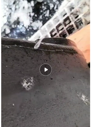

由于出口堵塞或进口压力过高,或者低温使泵腔内液体结冰,导致泵腔的实际压力远远高于它的承压,最终泵体开裂。

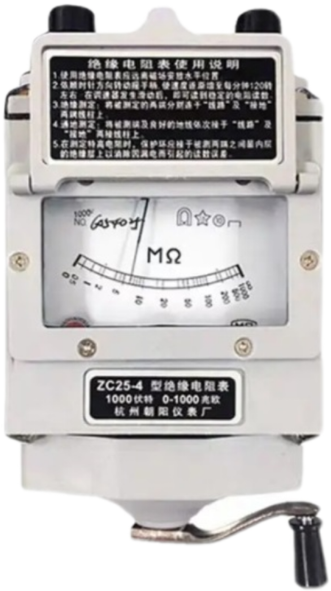

陆上泵长期处于潮湿的环境或机封失效,泄漏液体喷溅到电机不密封部位。
潜水泵机封、密封失效,电缆无密封,水泵在潮湿环境下进潮气或电缆线掉入水池,导致液体侵入电机腔内。
注:电机内有水渍、凝珠,且绝缘电阻<50兆欧,视为受潮。

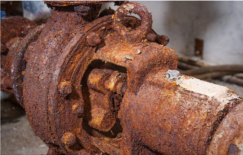

水泵从来得不到足够的“关心”,不按说明书要求检查和定期维护,不定期更换机封,铁泵、铝泵不给泵重新刷漆,不检查振动,使泵从“小病不治”到“不治的大病”。

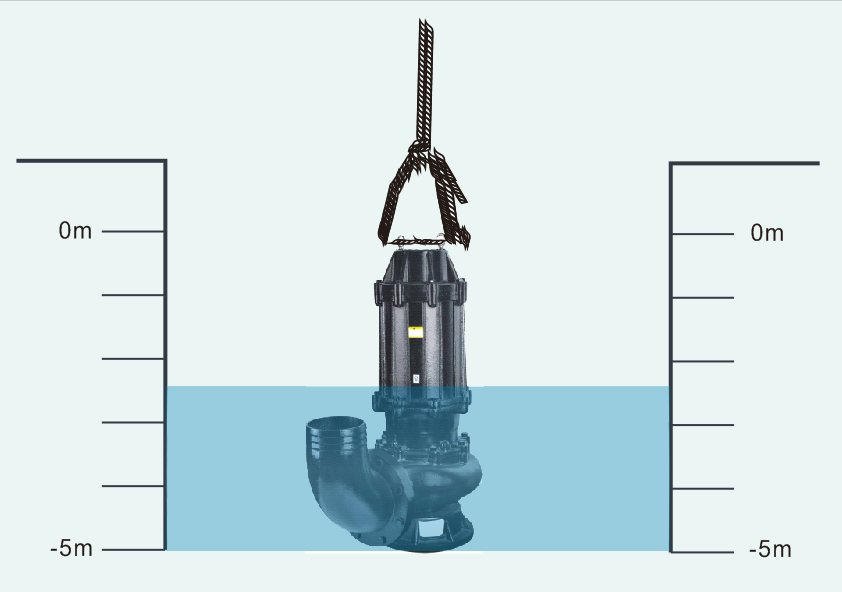

潜水电泵电机,露出水面脱水运转,或陷入淤泥,使得电机散热缓慢,容易导致烧机,特别是充油电机散热不良存在爆炸的几率。
