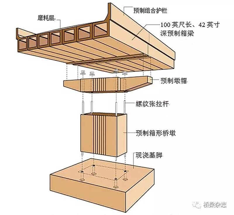

预制桥梁系统造就了快速施工的最大优势。桥梁的设计预制元件数量将决定施工过程的速度。位于波多黎各圣胡安的巴尔多里奥迪大道(Baldorioty de Castro Avenue)立交桥,就是一个完全采用预制桥梁系统的极佳例子(图1)。桥梁所役道路的日交通量超10万辆。为避免交通延滞,市政工程部在两个交叉路口分别建造了两座立交桥:两座长700英尺,另两座长900英尺。
图1 波多黎各圣胡安所用预制桥梁系统示例
为了最大限度地减少交通中断,该项目分两个阶段施工。首先,使用特殊模板打桩和浇筑基脚,方便连接。然后,安装并张拉预制桥梁部件:箱形桥墩安装在基脚上后张拉,然后安装墩帽,最后沿垂直方向张拉桥墩。待前两个桥墩安装就位后,安装100英尺长的上部结构箱梁。然后横向张拉每个桥跨。第一座桥整装完毕耗费了36个小时,其他桥只用了21个小时。

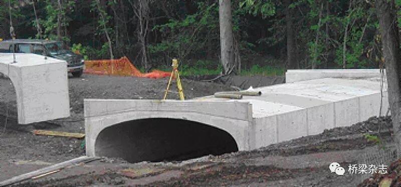

预制拱桥
预制混凝土拱系统用于桥梁、涵洞、隧道和地下通道(图2)。混凝土拱系统形状多样,适合各种场地条件。长度在12到100英尺以上的桥跨,根据桥跨供应商的要求可单独使用或成组使用,也可根据需要建造多个桥跨。使用预制混凝土端墙、翼墙和基础,即可在一日之内安装好整个结构。
图2 预制混凝土拱结构

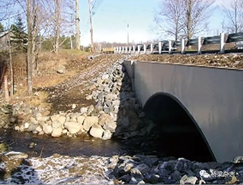

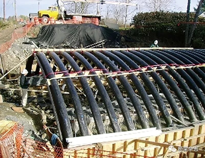

混合上部结构系统-混凝土填充的纤维增强塑料管
混凝土填充的碳纤维增强塑料管拱(图3、图4)是一种特殊的混合设计,已被美国州际公路与运输官员协会(AASHTO)采纳,并发布了相关的设计和施工指南。这些管拱是最适合垂直间隙的埋入式结构,或者说,水道开口构不成主要问题。
图3 安装好的纤维增强塑料管拱
图4 已完工的纤维增强塑料拱结构
混合组合拱结构由缅因大学研发,用以实现快速安装和延长使用寿命。埋入式拱结构为主要结构构件,由混凝土填充的轻质组合管件组成。拱结构可以支撑在岩石、桩体或混凝土基脚上。管间安装纤维增强塑料波纹板,以便回填。该系统通常适用于25至70英尺的跨度。目前已经有关于这些结构的施工规范。

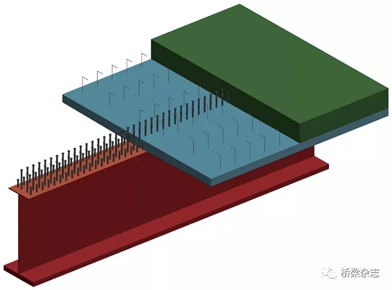

钢梁或混凝土梁上预制部分深度混凝土桥面板
该系统源自德国,需要在安装横梁前,于钢梁或混凝土梁上浇筑部分深度混凝土桥面板。预应力混凝土梁上运用此类系统,类似于桥面板球缘T形梁,非全深度桥面板除外。横梁安装完成后,每个桥面板组件的边缘紧连相邻构件,无需安装额外的模板来现浇混凝土(图5)。该工艺加快了施工速度,直接提供了安全工作台,并且减少了设备掉落到下方道路上的潜在危险。
图5 预制部分深度混凝土桥面板示例

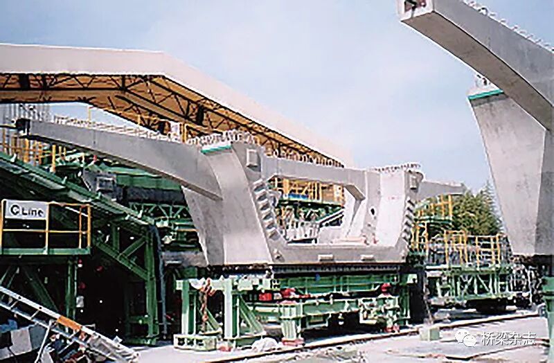

分段拼装式桥梁施工用的带横肋的U形节段
为了减轻预制混凝土节段的重量,日本在节段中采用预应力混凝土横肋(图6)替代了传统的顶板。节段安装完成之后,将预制的预应力混凝土板纵向放置在横肋之间。然后在混凝土板顶部浇筑顶板,并且横向张拉桥面板。除了能够减轻运输重量之外,U形节段的长度可以更长,从而减少每个桥跨所用的节段数量。重量更轻,可以降低安装设备的承载。在横肋之纵向铺置预制板,也就无需再用到桥面板模板,也意味着,在需要更换时,现浇混凝土板可以拆除。
图6 带横肋的U形预制混凝土节段
使用这种技术的另一种可能性在于,保持与传统节段相同的重量,节段可以浇筑得更长。那么如此一来,建造桥梁所需的节段数量就更少,桥梁的安装时间便更短,甚至可以提前竣工。

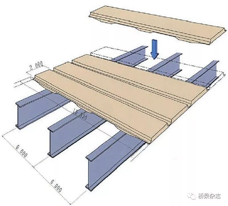

全深度预制混凝土桥面板
日本和法国使用的全深度预制混凝土桥面板,无需安装桥面板模板和提供现浇混凝土,缩短了施工时间(图7)。桥面板通过混凝土桥面板槽腔中的双头螺柱连接到钢梁上。钢梁和混凝土梁上使用全深度预制混凝土桥面板,通过使用工厂成品加快了桥梁施工速度,无需安装和拆除行车桥面板模板,并减少了车道封闭。
图7 全深度预制混凝土桥面板

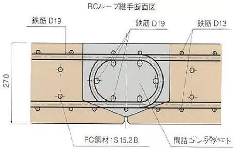

虽然美国也使用了类似的系统,但事实证明,日本所用系统的维护工作更少、更耐用。该系统取得成功的原因之一在于,系统采用的多级腐蚀防护系统。面板之间的横向接头由现浇混凝土制成,混凝土浇筑在钢筋套环上,另用附加钢筋穿透套环。由于先前出现过的腐蚀问题,日本不再使用纵向后张法,现在更倾向于使用这种横向接头细部。
预制桥面板系统需要配置纵向和横向接头,构成连续桥面板,实现活载分布和抗震性能。这可以通过使用接头中的特殊环形钢筋细部来实现(图8)。研究期间观察到的各种接头细部是否适用于美国,我们应当进行相关的评估,以促进预制全深度桥面板系统的运用。
图8 桥面板接头封堵细部
与美国目前所使用的细部相比,现浇桥面板接头在相邻预制构件之间能够提供更好的连续性。人们预计,接头细部能够更好地控制沿接头方向的裂缝缺陷,并构成更加耐用、寿命更长的结构。

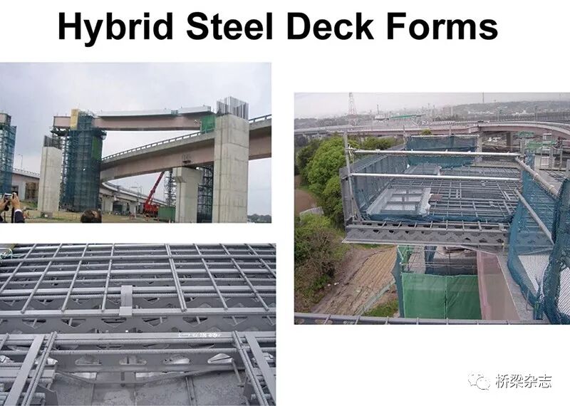

钢-混凝土混合桥面板系统
日本现已开发出用于桥面板的钢-混凝土混合系统(图9)。该系统的钢部件由底部和侧面的免拆模板和横梁组成。横梁跨越纵梁,悬臂跨越前沿横护梁,形成板坯悬垂。横梁的底部凸缘支撑板坯底部的钢模板,顶部凸缘则支撑纵向桥面板钢筋。
图9 钢-混凝土混合桥面板系统
填充现浇混凝土之后,该系统将充当组合桥面板系统。该系统中,使用低承载力起重机即可快速放置轻质桥面板免拆模板系统。该系统无需安装行车桥面板模板。观测团队指出,该系统比传统免拆钢模板更加通用,因为该系统内置横梁支撑系统,以形成板坯悬垂。此外,钢筋可以在场外安装就位,从而减少现场施工时间。

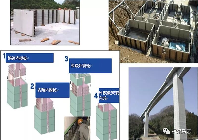

使用预制下部结构系统的显著好处是,最大限度地减少桥梁施工期间的交通中断。日本使用的SPER系统2就是此类下部结构系统的一个例子。
日本SPER系统是一种快速桥墩施工方法,其采用免拆预制混凝土板作为结构元件和现浇混凝土模板(图10)。矮小的实心桥墩需要用作外模的板坯,高大的空心桥墩需要用作内外模板的板坯。桥墩阶段通过环氧树脂接头堆叠在彼此之上,并填充现浇混凝土,形成组合桥墩。日本的实验研究表明,这些桥墩具有与传统现浇钢筋混凝土桥墩相似的抗震性能。该系统具有缩短施工时间的优点,并可实现优质耐用的外部饰面。
图10 SPER系统

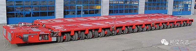

自走式模块化平板车(SPMT)
在欧洲,我们发现,在一个地点建造的重达数千吨的大型桥梁部件或整体桥梁,然后使用一系列自走式模块化平板车(图11),提升并运至最终位置。这些由计算机控制的多轴车辆,能够以相同的轴荷载在任何水平方向上移动,同时保持水平荷载,几何结构不固定或无变形。观测团队对此技术赞叹不已,该技术能够最大限度地减少交通中断,提高工作区安全性,提高可施工性,提升质量,并降低全寿命周期费用。
图11 横纵相连的自走式模块化平板车
公路和铁路所有者经常使用该技术,将施工影响期从传统施工方法所需的数月减少到数天乃至数小时。该技术通常的方法是,场外建造上部结构,然后使用自走式模块化平板车将其移动就位。自走式模块化平板车也可用于在极短时间内拆除原有桥梁,而不是拆除原有行车桥面板上方的桥梁。
使用自走式模块化平板车虽然可能会增加最初施工成本,但其大大降低了交通管制成本、对公众出行造成不便的成本,进而降低了全寿命周期费用,足以抵消最初施工成本。使用这种技术需要进行前期项目规划,设计移动和安装期间的临时施工荷载时,需要考虑施工通行权需求及合同规定,例如车道封闭限时,以支持和鼓励使用自走式模块化平板车。

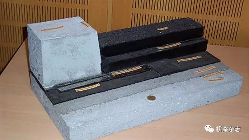

例如,在日本、德国和法国,混凝土桥面板铺设了多层腐蚀防护系统(图13),防止水和除冰化学品渗入。该系统通常需要铺设钢筋的适当混凝土保护层、混凝土密封剂、防水膜和两层沥青。该类腐蚀防护系统有益于预制系统,保护接头区域免受潜在腐蚀损坏,并确保较长的使用寿命。该系统还可延长原有桥梁的使用寿命。
图13 多层腐蚀防护系统(德国)
德国自20世纪80年代中期就已开始使用该系统,预计该系统可以实现100年的使用寿命。该系统的维护要求定期更换沥青路面。然而,使用这些系统将增加桥梁的设计恒荷载,而桥梁目前并非针对这些恒荷载所设计。这些系统的另一个缺点是,它们有碍对桥面板表面的目视检查。无论如何,该系统大大延长了结构的使用寿命,且最大限度地减少了维护工作,就此而言,其好处远大于任何问题。
