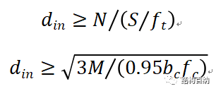

原北京钢铁设计研究总院曾对插入式柱脚进行过试验研究,提出了系列计算和构造规定,受力计算才是确定插入深度的基本条件,现摘要介绍如下∶ (1)工形柱 轴力由柱外表面与混凝土之间粘剪力传递而柱底弯矩则由埋入基础内柱翼缘板与混凝土基础杯口壁之间承压传递: 式中:N-钢柱底端轴向力设计值;       M-钢柱底端弯矩设计值;
(1)工形柱
式中:N-钢柱底端轴向力设计值;
      M-钢柱底端弯矩设计值;
     ft-混凝土粘剪强度设计值,按混凝土抗拉强度设计值取用;
     fc-混凝土抗压强度设计值;
     S-柱横截面周边长;
     bc-钢柱翼缘板的宽度;
     din-钢柱埋入基础内的长度。
当考虑钢柱底端的受压作用时,可将上式中的N用N1代替:
N1=N-2.85fcAc
式中 Ac-钢柱横截面面积。
当钢柱底端剪力较大时,若考虑柱底弯矩和剪力的共同作用,则式可改为:
式中 Q-钢柱底剪力设计值。

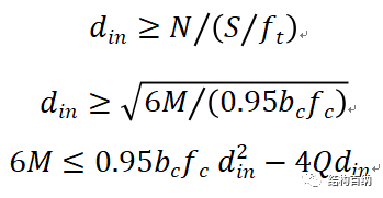

(2)箱形柱

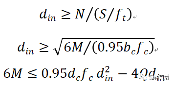

(3)圆管柱
式中 dc-圆管柱的外径。

现在的钢标上只有通过柱肢轴向拉力来计算插入式柱脚埋深,而楼主提供的通过弯矩和剪力计算柱脚埋深公式应该还处于理论研究阶段,不过可以对现行钢标公式进行有效的验算补充。
