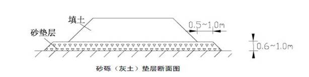

公路路基是公路工程中非常重要的一个组成部分,足够的稳定性和耐久性是必不可少的,它一方面是通过完善的设计予以保障,另一方面则是依靠科学严谨的施工方法得以实现,路基的质量好坏同样也决定了路面的质量,最直接影响的就是交通与我们的人身安全,今天就和各位一起来学习公路路基如何做到标准化施工吧! 一、施工准备 1.总体要求 路基开工前,应在全面理解设计要求和设计交底的基础上,进行现场调查和核对。

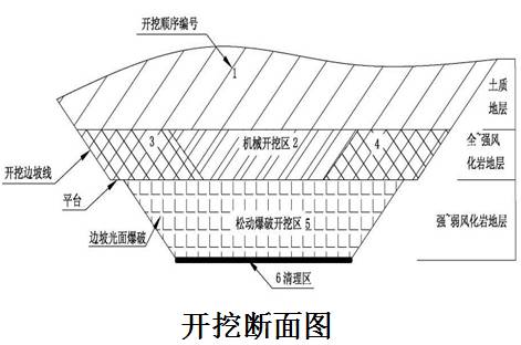

1.土质路堑开挖

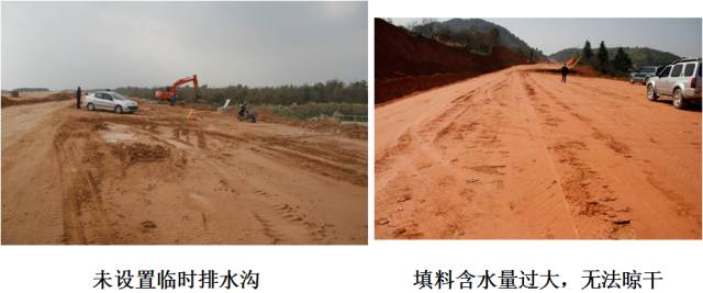

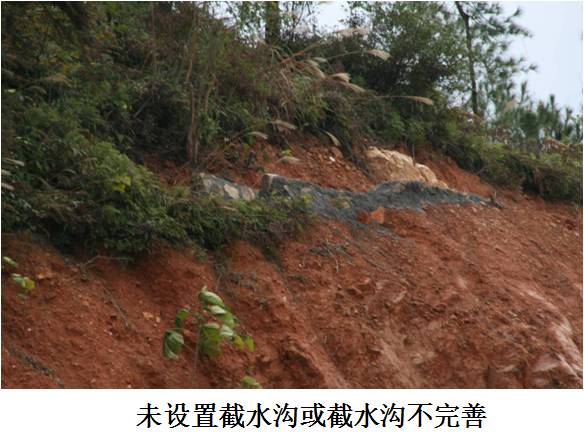

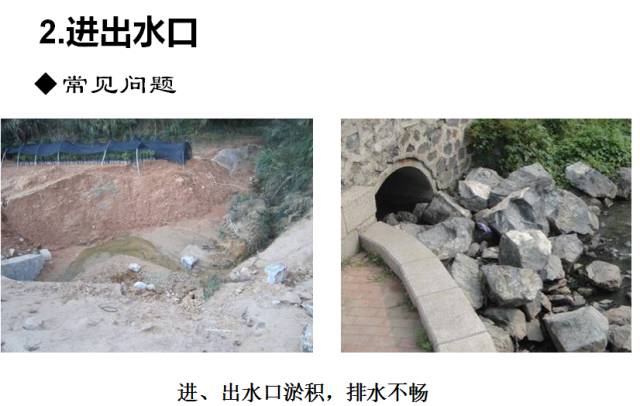

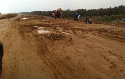

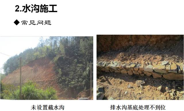

①临时排水
标准化施工要求:完成临时排水设施,确保施工作业面不积水,截水沟应与排水系统接顺,水流通畅。
②开挖方法:
标准化施工要求:土方挖运必须自上而下顺序放坡进行,不得乱挖超挖欠挖,严禁掏底开挖,弃土下方和有滚石危及范围内的道路应设警告标志,作业时坡下严禁通行。

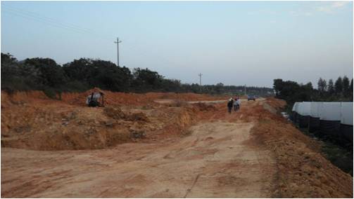

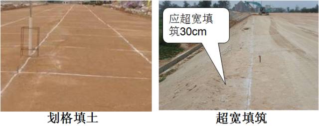

标准化施工要求:划格定量填土,采用水平分层填筑,一级公路最大松铺厚度不应超过30cm,其他公路不宜大于50㎝。路堤填土每层宽度每侧应宽于设计宽度30㎝。路堤边坡应修整密实、直顺、平整稳定、曲线圆滑。

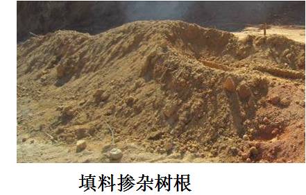

②填料

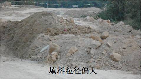

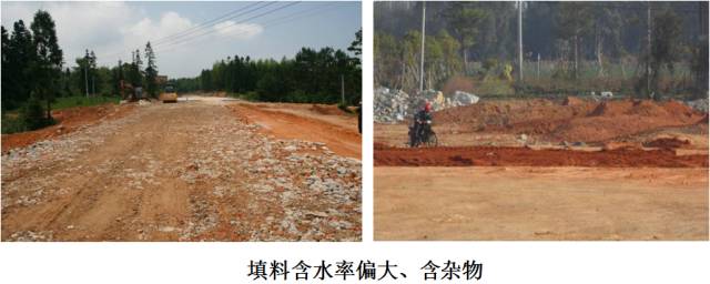

常见问题:

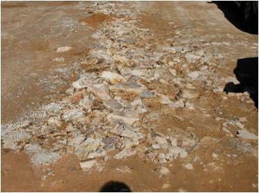

标准化施工要求:填料强度及粒径要满足规范要求;液限大于50、塑性指数大于26的土,以及含水量超过规定的土,不得直接作为路堤填料。不得使用淤泥、沼泽土、冻土、有机土、含草皮土、生活垃圾、树根和含有腐朽物质的土。性质不同的填料,应水平分层、分段填筑,分层压实。同一水平层路基全宽应用同一填料、不得混填。
③整平压实

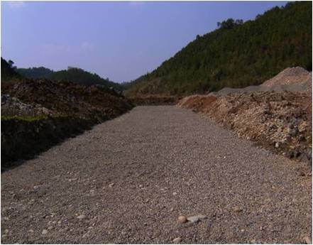

常见问题:

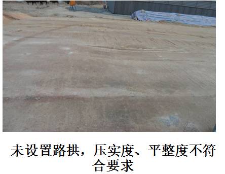

标准化施工要求:路基宽度较大的,推广采用平地机均匀整平。 路床必须均匀、密实,路床顶最后一层压实后的厚度不应小于10㎝;路床表面必须做成与路面一致的路拱横坡度,路拱横坡度在3%左右;大面积填筑土质路堤推荐使用大型压路机。

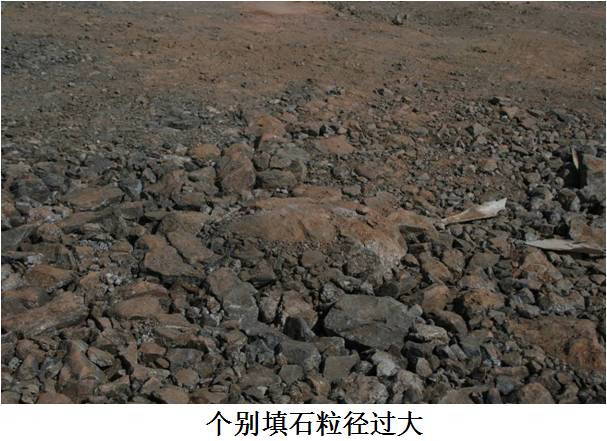

4.填石路基施工
常见问题:
标准化施工要求:填料粒径应不大于50cm,并不宜超过层厚的2/3。路床底面以下40cm范围内,填料粒径应小于15cm。填石路基须配备大功率重型压实机具(冲击夯)进行冲击补强,不得使用小于14T的振动压路机。

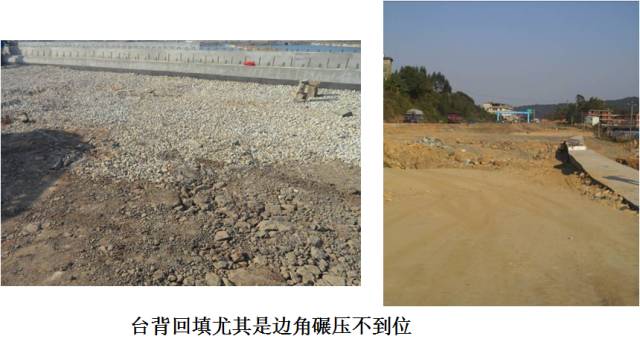

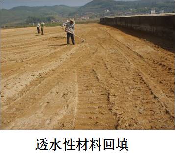

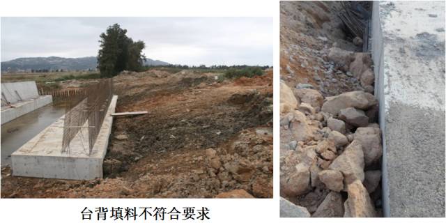

6.结构物台背回填
①填料要求:
常见问题

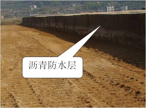

标准化施工要求:桥台、涵台、墙背回填必须采用透水性材料、无机结合料等,宜采用天然砂砾、石渣等填筑。

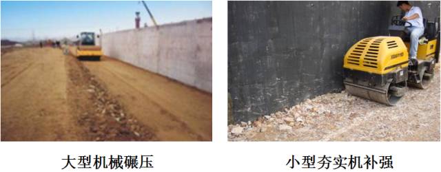

②碾压要求
常见问题
标准化施工要求:油漆标注每一层的松铺厚度标志线,分层填筑。
边角应采用大型压路机为主、小型压实机具配合压实。

标准化施工要求:填筑路堤前,应在填方坡脚以外挖掘排水沟,保持场地不积水,如原地面松软,应采取换填等措施。选用透水性好的碎、卵石土、砂砾、石渣和砂类土作为填料,含水量过大无法晾干的土不得用作雨季施工填料。分层填筑,每一层的表面应做成2%-4%的排水横坡。设置拦水带、临时排水沟,防止路基积水、冲刷下边坡。

标准化施工要求:路堑开挖前,应先开挖截水沟并接通出水口。宜分层开挖,每挖一层均应设置排水纵横坡。

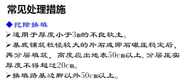

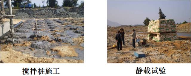

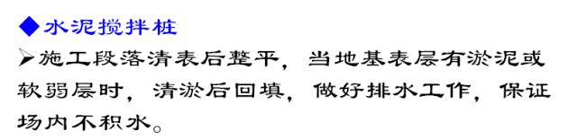

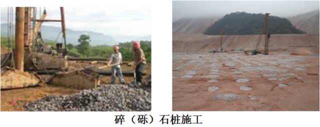

三、软土路基处理

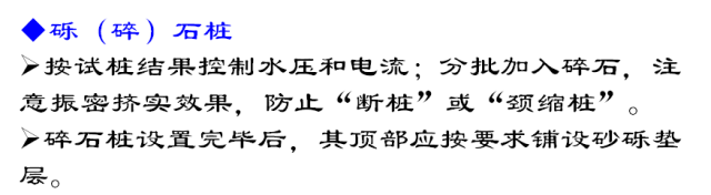

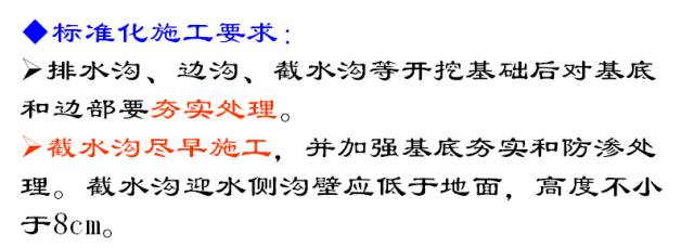

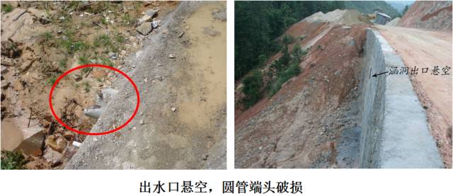

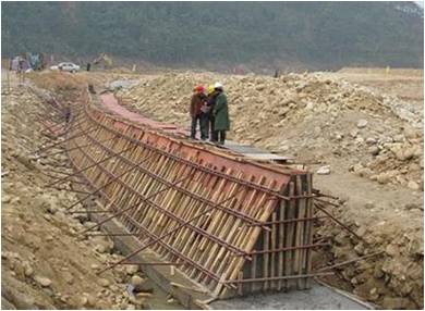

四、路基排水

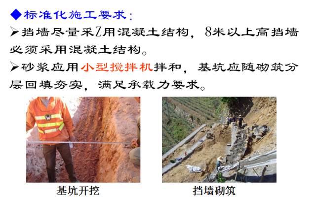

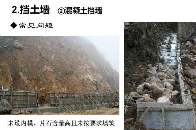

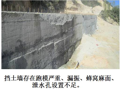

五、防护及支挡工程

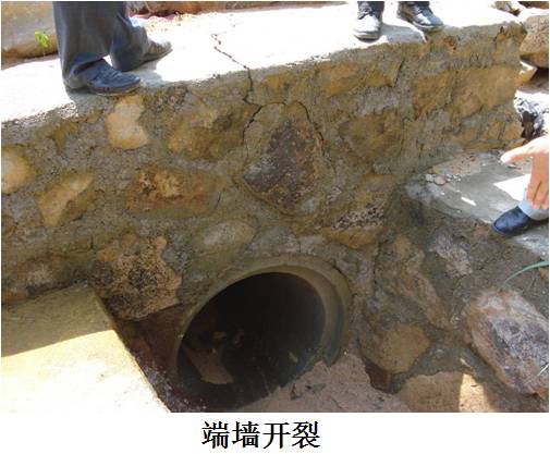

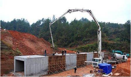

六、涵洞、通道
