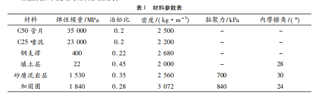

数值模拟中使用的材料参数见表1。

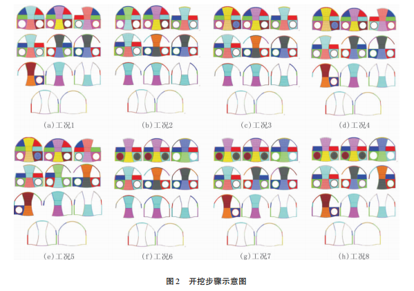

开挖工况
工况1:开挖TBM并立即支护,开挖左上导洞,支护左上导洞,开挖右上导洞,支护右上导洞,开挖左中导洞,支护左中导洞,开挖右中导洞,支护右中导洞,开挖左下导洞,支护左下导洞并开挖右下导洞,支护右下导洞,开挖中上核心土并做拱顶初支,开挖中下核心土并做仰拱初支,拆除中隔壁。
工况2:同时开挖TBM并立即支护,同时开挖两侧上导洞,支护两侧上导洞,同时开挖两侧中导洞,支护两侧中导洞,同时开挖两侧下导洞,支护两侧下导洞,开挖中上核心土并做拱顶初支,开挖中下核心土并做仰拱初支,拆除中隔壁。
工况3:左侧TBM开挖并支护,右侧TBM开挖并支护,同时开挖两侧上导洞,支护两侧上导洞,同时开挖两侧中导洞,支护两侧中导洞,开挖两侧下导洞,支护两侧下导洞,开挖中上核心土并做拱顶初支,开挖中下核心土并做仰拱初支,拆除中隔壁。
工况4:左侧TBM开挖并支护,右侧TBM开挖并支护,开挖左上导洞,支护左上导洞并开挖右上导
洞,支护右上导洞并开挖左中导洞,支护左中导洞并开挖右中导洞,支护右中导洞并开挖左下导洞,支护左下导洞并开挖右下导洞,支护右下导洞,开挖中上核心土并做拱顶初支,开挖中下核心土并做仰拱初支,拆除中隔壁。
工况5:左侧TBM开挖并支护,右侧TBM开挖并支护,开挖右上导洞,支护右上导洞并开挖左上导洞,支护左上导洞并开挖右中导洞,支护右中导洞并开挖左中导洞,支护左中导洞并开挖右下导洞,支护右下导洞并开挖左下导洞,支护左下导洞,开挖中上核心土并做拱顶初支,开挖中下核心土并做仰拱初支,拆除中隔壁。
工况6:同时开挖两侧上导洞,支护两侧上导洞,同时开挖TBM并立即支护,同时开挖两侧中导洞,支护两侧中导洞,同时开挖两侧下导洞,支护两侧下导洞,开挖中上核心土并做拱顶初支,开挖中下核心土并做仰拱初支,拆除中隔壁。
工况7:同时开挖两侧上导洞,支护两侧上导洞,同时开挖TBM并立即支护,开挖左中导洞,支护左中导洞并开挖右中导洞,支护右中导洞并开挖左下导洞,支护左下导洞并开挖右下导洞,支护右下导洞,开挖中上核心土并做拱顶初支,开挖中下核心土并做仰拱初支,拆除中隔壁。
工况8:同时开挖两侧上导洞,支护两侧上导洞,同时开挖TBM并立即支护,开挖左中导洞,支护左中导洞并开挖左下导洞,支护左下导洞并开挖右中导洞,支护右中导洞并开挖右下导洞,支护右下导洞,开挖中上核心土并做拱顶初支,开挖中下核心土并做仰拱初支,拆除中隔壁。
其中,工况1~工况5为暗挖分步施工,工况6~工况8为暗挖同步施工。各工况开挖顺序示意图见图2。

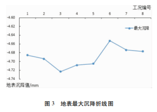

提取数值模拟计算结果,各工况下TBM过站的地表最大沉降值如图3所示。
由图3可知:结合双侧壁导坑法先隧后站同步开挖(工况6~工况8)的地表沉降均小于分步开挖(工况1~工况5),但各工况对地表沉降最大值影响不大。其中,工况3的地表沉降值最大,为4.72 mm,工况6(两侧同步施工)的地表沉降量最小,为4.65 mm,均远小于40 mm,符合规范要求。

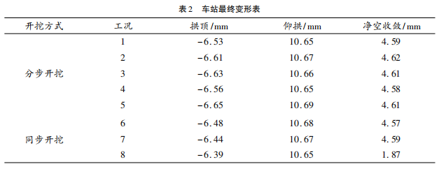

提取不同工况下的数值计算结果,TBM过站施工后地铁车站最终变形值见表2。
由表2可知:各工况下施工对车站的最终拱顶沉降、仰拱上浮、净空收敛均相差不大,且结合双侧壁导坑法的先隧后站的同步开挖(工况6~工况8)的车站变形值普遍小于分步开挖(工况1~工况5),8种工况均满足车站拱顶沉降20 mm、仰拱隆起20 mm、净空收敛10 mm的规范要求。其中,工况8(倒边施工)使得车站的拱顶、仰拱、净空收敛变形值均为各工况中最小,最小值分别为-6.39 mm、10.65 mm、1.87 mm,且同步施工中倒边施工步序使车站结构净空收敛较其他方法减小59%以上。

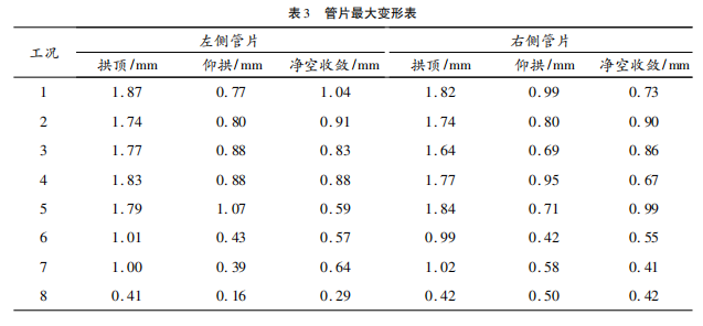

提取不同工况下的数值计算结果,TBM过站的最大管片变形值见表3。
由表3可知:结合双侧壁导坑法的先隧后站的同步开挖(工况6~工况8)的管片最大变形均明显小于分步开挖(工况1~工况5),且各工况管片变形值均远小于竖向位移限值10 mm,净空收敛限值12mm的规范规定。其中,工况6(两侧同步施工)与工况7(左右交错施工)产生的管片最大变形量差别不大,工况8(倒边施工)对左侧管片产生最大变形量最小,对右侧管片产生了净空扩张。工况8的管片最大拱顶、仰拱、净空收敛变形值分别为0.42 mm、0.50 mm、0.42 mm,且同步施工中倒边施工步序使管片拱顶上浮较其他方法减少50%以上。

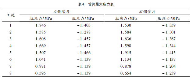

提取不同工况下的数值计算结果,TBM过站的最大管片应力值见表4。
由表4可知:结合双侧壁导坑法的先隧后站的同步开挖(工况6~工况8)的管片最大应力均小于分步开挖(工况1~工况5),且同步施工中倒边施工步序(工况8)使管片最大拉应力较其他方法减少40%以上。
分步开挖中,在TBM同时到达车站的情况下(工况1、工况2),两侧同步开挖(工况2)大体上对管片的应力影响较小;在TBM分别达到车站的情况下(工况3~工况5),两侧同步开挖(工况3)大体上对管片的应力影响较小,异侧开挖(工况5)产生了最大拉应力,导致管片拉裂,故工况5(TBM分别到达的情况下,先行过站的TBM异侧上导洞首先开挖的步序)不可取。
在同步开挖中,各工况中的管片最大拉、压应力均远小于管片材料的设计强度。工况8(倒边施工)产生最大拉应力是8种施工步序中最小的,且压应力也在各工况中较小,其最大拉、压应力分别为0.654 MPa、1.239 MPa。因此,在先隧后站过暗挖车站的同步施工中建议使用双侧壁导坑法倒边施工。
