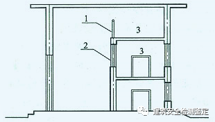

2.建筑物内设有局部楼层时,对于局部楼层的二层及以上楼层,有围护结构的应按其围护结构外围水平面积计算,无围护结构的应按其结构底板水平面积计算。结构层高在2.20m及以上的,应计算全面积;结构层高在2.20m以下的,应计算1/2面积。建筑物内的局部楼层见图1。
图1  建筑物内的局部楼层
注:1—围护设施;2—围护结构;3—局部楼层

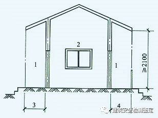

3.形成建筑空间的坡屋顶,结构净高在2.10m及以上的部位应计算全面积;结构净高在1.20m及以上至2.10m以下的部位应计算1/2面积;结构净高在1.20m以下的部位不应计算建筑面积。

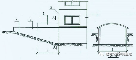

6.出入口外墙外侧坡道有顶盖的部位,应按其外墙结构外围水平面积的1/2计算面积。出入口坡道分有顶盖出入口坡道和无顶盖出入口坡道,出入口坡道顶盖的挑出长度,为顶盖结构外边线至外墙结构外边线的长度;顶盖以设计图纸为准,对后增加及建设单位自行增加的顶盖等,不计算建筑面积。地下室出入口见图2。
图2  地下室出入口
注:1—计算1/2投影面积部位;2—主体建筑;3—出入口顶盖;4—封闭出入口侧墙;5—出入口坡道

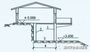

7.建筑物架空层及坡地建筑物吊脚架空层,应按其顶板水平投影计算建筑面积。结构层高在2.20m及以上的,应计算全面积;结构层高在2.20m以下的,应计算1/2面积。本条既适用于建筑物吊脚架空层、深基础架空层建筑面积的计算,也适用于目前部分住宅、学校教学楼等工程在底层架空或在二楼或以上某个甚至多个楼层架空,作为公共活动、停车、绿化等空间的建筑面积的计算。架空层中有围护结构的建筑空间按相关规定计算。建筑物吊脚架空层见图3。
图3  建筑物吊脚架空层
注:1—柱;2—墙;3—吊脚架空层;4—计算建筑面积部位

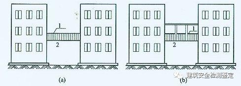

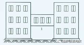

9.建筑物间的架空走廊,有顶盖和围护结构的,应按其围护结构外围水平面积计算全面积;无围护结构、有围护设施的,应按其结构底板水平投影面积计算1/2面积。无围护结构的架空走廊见图4,有围护结构的架空走廊见图5。
图4  无围护结构的架空走廊
1—栏杆;2—架空走廊
图5  有围护结构的架空走廊
1—架空走廊

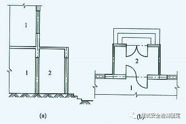

15.门斗应按其围护结构外围水平面积计算建筑面积。结构层高在2.20m及以上的,应计算全面积;结构层高在2.20m以下的,应计算1/2面积。
图7  门斗
1—室内;2—门斗

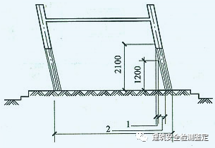

18.围护结构不垂直于水平面的楼层,应按其底板面的外墙外围水平面积计算。结构净高在2.10m及以上的部位,应计算全面积;结构净高在1.0m及以上至2.10m以下的部位,应计算1/2面积;结构净高在1.20m以下的部位,不应计算建筑面积。本次对于向内、向外倾斜均适用。在划分高度上,本条使用的是结构净高,与其他正常平楼层按层高划分不同,但与斜屋面的划分原则一致。由于目前很多建筑设计追求新、奇、特,造型越来越复杂,很多时候根本无法明确区分什么是围护结构、什么是屋顶,因此对于斜围护结构与斜屋顶采用相同的计算规则,即只要外壳倾斜,就按结构净高划段,分别计算建筑面积。斜围护结构见图8。
图8  斜围护结构
1—计算1/2建筑面积部位;2—不计算建筑面积部位
