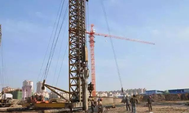

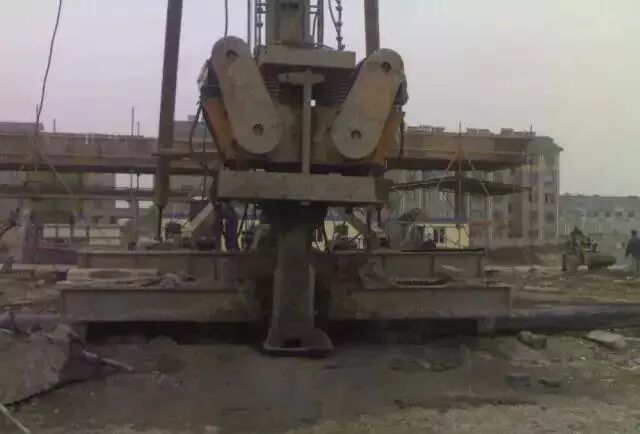

1、振动沉管灌注桩 概述: 通过振动力将暂时堵住下端开口的桩管沉入到地基预定深度,然后向桩管内吊放钢筋笼并灌注混凝土,再用动力将桩管拔出地面,混凝土和钢筋留在地下形成的桩称为振动沉管灌注桩。 振动沉管灌注桩适用于一般粘性土、淤泥或淤泥质土、砂土及人工填土等。成桩长度可达25m,桩径可达600mm。振动沉管灌注桩已大量用于一般的工业与民用建筑,与传统打入式钢筋混凝土预制桩相比,可以节约 50%的钢筋,在相同承载力的情况下,造价一般可降低30%左右。
1、振动沉管灌注桩
概述:
优缺点:
优点:与预制桩相比,可节约钢材,降低成本,减少噪音污染,与钻孔桩相比,施工工艺简单,速度快,无排污困扰。
缺点:只能用于软土地基,桩径小,单桩承载力低。
2、引孔沉管灌注桩
概述:
在振动沉管灌注桩施工过程中,遇到硬地层时,沉管的阻力突然增加,使得桩管无法沉入,造成桩长和桩的承载力难以满足设计要求。如何改进工艺,使振动沉管灌注桩不受复杂地层的影响,同时又不影响成桩质量和施工速度,在相当长的时间内,曾是困扰岩土工程技术人员的课题。
工艺简介:
即在难以直接沉管的地层中用长螺旋钻机预引小于设计桩径的孔,而后,通过锤击力或振动力将钢管及预制桩尖沉入到预定设计深度,再向钢管内下入钢筋笼并灌注混凝土,最后用动力拔出钢管成桩。该工艺的沉管、灌注混凝土、拔管工序与振动沉管灌注桩相同, 只是钢管与桩尖联结处的密封程度对成桩质量的影响更为明显。

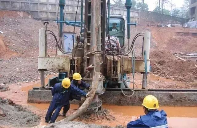

4、钻孔灌注桩
概述:
凡以机械回转钻进成孔,然后向孔中灌筑混凝土或钢筋混凝土所成的桩,都叫做钻孔灌注桩。按照成孔工艺特点,可分为正循环回转钻进、反循环回转钻进、无循环螺旋钻进三大类,各大类均有其自身的适用范围及优缺点。
正循环回转钻进成孔工艺:
适用于粘性土、粉土、砂土、碎石类土、强风化岩及软岩等,成桩直径500-2200mm。针对不同地层可采取不同钻头钻进,实现不取芯或取芯钻进,钻进效率高。缺点是在卵漂石层中钻进困难;钻孔直径大时,坍塌地层护壁困难,泥浆放量大。
反循环回转钻进成孔工艺:
适用于粘性土、粉土、砂土、碎石类土、强风化岩及软岩等,成桩500-2200mm。钻进粉细砂、卵砾石、粘性土、粉土效率高、进尺快;可使用清水钻进,靠水柱压力保持孔壁稳定,排渣彻底、孔底干净、钻进效率高,钻头消耗少,对大口径较深的孔钻进有利;缺点是对含水层有抽吸作用,水量消耗大,特别是漏水情况容易引起坍孔。
无循环螺旋钻进成孔工艺:
适用于地下水位以上的填土、粘性土、粉土、中等密度以上的砂土等,成桩300-800mm。对均质的粘性土、粉土、砂土钻进效率高,不使用冲洗液,无泥浆污染、噪音小、振动小,可在狭窄场地施工,成本低,消耗材料少,缺点是不适宜大粒径卵砾石、漂石、岩石施工。一般桩径较小,单桩承载力低。

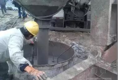

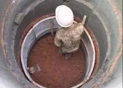

5、人工挖孔灌注桩
概述:
大直径人工挖孔灌注桩,以人工挖掘成孔,配以相应的提升运土工具,达到设计深度后,下入钢筋笼并灌注混凝土形成的桩。
机理及适用范围:
(一)人工挖孔桩是用人力造孔,向孔中浇筑混凝土或钢筋混凝土形成的桩,用以承担上部结构传来的垂直及水平荷载。它同其他灌注桩一样分为端承桩、摩擦桩、摩擦端承桩,上部传来的荷载由桩周土及桩端土来承担。
(二)适用范围
挖孔桩最小直径为 800mm,单桩承载力可达几千 KN,甚至上万 KN,从工程角度考虑,对于承受较大荷载的一些大型工业建筑和城市高层建(构)筑物,采用这类桩型能充分发挥大直径灌注桩承载力高的优势。
该桩主要适用于无水或渗水量较小的填土、粘性土、粉土、砂土、风化岩地层。当穿越流砂、淤泥、松散砂土等易坍塌地层必须采取井壁护圈支护措施。对于地下水位以下,涌水量大的以及水头压力大和地下有瓦斯、沼气等有害气体的地层不宜采用这类桩型。
从区域方面来看,由于北方地下水位较低,采用这种桩比南方要多。
优缺点:
优点:
近年来,在各类建(构)筑物基础中,应用人工挖孔桩越来越多,这是由于它具有一系列优点:
1、单桩承载力高,充分发挥桩端土的端承力。单桩可以承受几千 KN 乃至几万KN 荷载,能满足高层建筑及重型设备基础的需要。嵌入地层一定深度,抗震性能好。
2、挖孔桩成孔直径,施工时下放钢筋笼方便,桩底虚土厚度清理较彻底,为提高单桩承载力打下了基础。
3、人工开挖,质量易于保证。在机械成孔困难狭窄地区亦能顺利成孔。
4 、当土质复杂时,可以边挖掘边用肉眼验证土质情况。
5、无噪音,无振动,无废泥浆排出等公害。
6、可利用多人同时进行若干根桩施工,桩底部易于扩大。
缺点:
与一般灌注桩相比,挖孔桩存在以下问题:
1、挖孔桩直径大,每m 3 混凝土所提供的承载力比小直径灌注桩小,因而混凝土用量较大。
2、人工消耗较大,人工开挖效率低。
3、在扩底时往往因支护方案不当,造成扩底部位土层坍方。
