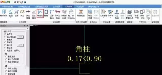

01 轴压比
轴压比主要是控制结构的延性,具体要求见抗规6.3.6和6.4.5,高规6.4.2和7.2.14。
轴压比过大则结构的延性要求无法保证,此时应加大截面面积或提高混凝土强度;轴压比过小,则结构的经济性不好,此时应减小截面面积
轴压比不满足时的调整方法:
增大该墙、柱截面或提高该楼层墙、柱混凝土强度。
PKPM中的查看位置:

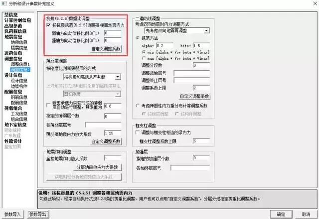

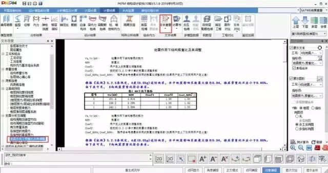

04 剪重比
剪重比要求结构承担足够的地震作用,设计时不能小于规范的要求。具体见抗规5.2.5,高规3.3.13。
前提是当“有效质量系数”大于90%时,再考察结构的剪重比是否合适,有效质量系数与振型数有关,如果有效质量系数不满足90%,则可以通过增加振型数来满足。
剪重比不满足时的调整方法:
1)程序调整。在SATWE的“调整信息2”中勾选“按抗震规范5.2.5调整各楼层地震内力”;
2)人工调整。假设还需人工干预,可按下列三种状况停止调整:
①外地震剪力偏小而层间侧移角又偏大时,说明结构过柔,宜适当加大墙、柱截面,提高刚度。
②外地震剪力偏大而层间侧移角偏小时,说明结构过刚,宜适当减小墙、柱截面,降低刚度,以取得适宜的经济技术目的。
③外地震剪力偏小而层间侧移角又恰事先,可在SATWE的“调整信息2”中的“全楼地震作用缩小系数”中输入大于1的系数增大地震作用,以满足剪重比要求。

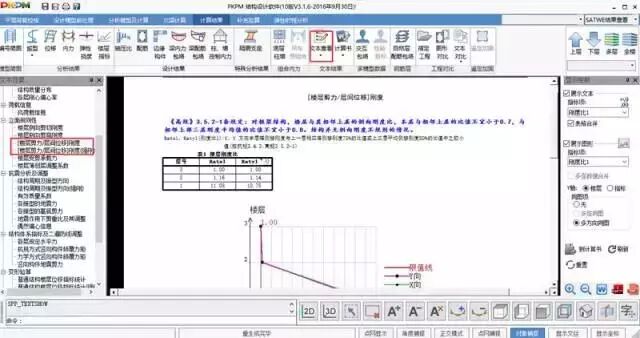

06 刚度比
刚度比主要是控制结构的竖向规则性,以免竖向刚度突变,形成薄弱层。具体见抗规3.4.3,高规4.4.2,对于形成的薄弱层则按高规3.5.8予以加强。
刚度比不满足时的调整方法:
1)程序调整。假设某楼层刚度比的计算结果不满足要求,则SATWE自动将该楼层定义为薄弱层,并按高规3.5.8 将该楼层地震剪力放大1.25 倍。
2)人工调整。假设还需要人工干预,可按以下方法调整:
①适当降低本层层高,或适当提高上部相关楼层的层高。
②适当增强本层墙、柱和梁的刚度,或适当削弱上部相关楼层墙、柱和梁的刚度。

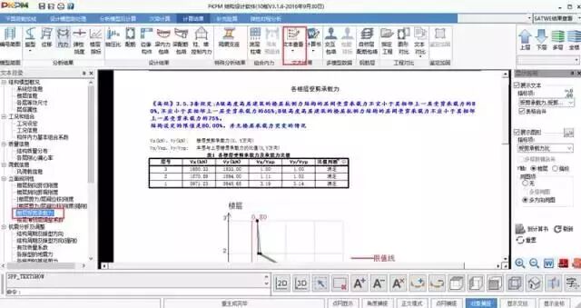

07 层间受剪承载力之比
主要为限制结构竖向布置的不规则性,避免楼层抗侧力结构的受剪承载能力沿竖向突变,形成薄弱层。见抗规3.4.3,高规3.5.3 及相应的条文说明;对于形成的薄弱层应按高规3.5.8 将该楼层地震剪力放大1.25 倍。
层间受剪承载力比不满足时的调整方法:
1)程序调整:在SATWE 的“调整信息2”中的“指定薄弱层个数”中填入该楼层层号,将该楼层强制定义为薄弱层,SATWE 按高规3.5.8 将该楼层地震剪力放大1.25 倍。
2)人工调整。假设还需人工干预,可适当提高本层构件强度(如增大柱箍筋和墙水平散布筋、提高混凝土强度或加大截面)以提高本层墙、柱等抗侧力构件的抗剪承载力,或适当降低上部相关楼层墙、柱等抗侧力构件的抗剪承载力。
