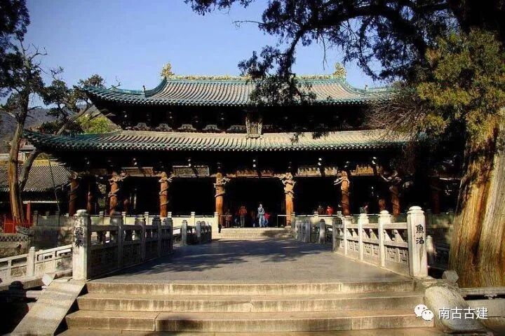

但是晋祠圣母殿却是一个例外,大殿“副阶周远”(即四周围廊)的做法在中国现存的古代建筑中为最早的实例。梁架采用乳栿对六椽栿用三柱的形式,是中国现存古代建筑中唯一符合宋《营造法式》殿堂式构架形式的孤例。
(晋祠圣母殿)

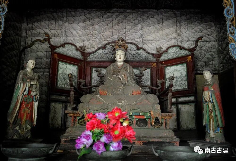

圣母殿是晋祠的主殿,为晋祠内主要建筑,坐西向东,位于中轴线终端。是为奉祀姜子牙的女儿,周武王的妻子,周成王的母亲邑姜所建。
(殿内塑像)
创建于北宋天圣年间(公元1023年一1032年),崇宁元年(公元1102年)重修,是中国宋代建筑的代表作。?

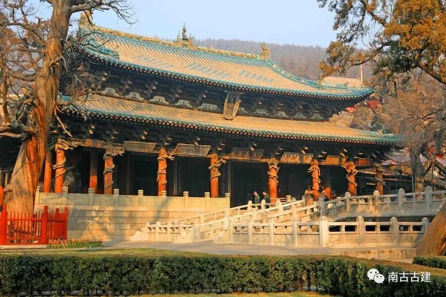

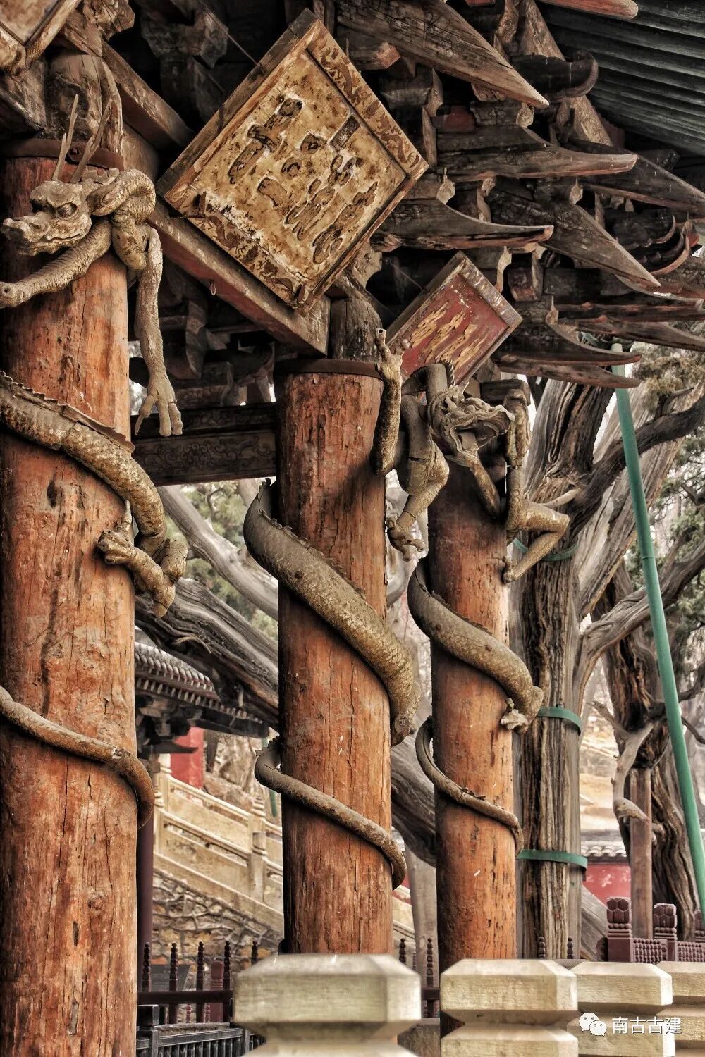

圣母殿面阔七间,进深六间,重檐歇山顶,黄绿色琉璃瓦剪边,殿高19米。殿前廊柱上有木雕盘龙八条,传说为宋代遗物。
(殿前盘龙)

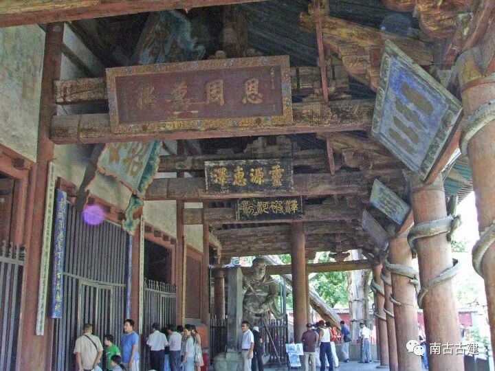

殿四周围廊,前廊进深两间,极为宽敞,是中国古建典籍《营造法式》中的"副阶周匝"制实例。大殿檐柱侧角升起明显,给人以稳重之感,殿堂结构为单槽式,即有一排内柱,殿四周除前廊外,均为深一间的回廊,构成下檐。
(殿前回廊)

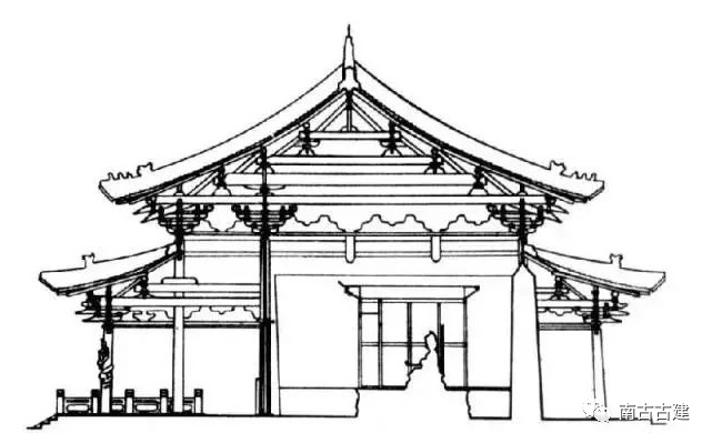

殿内无一根明柱,只是在殿身四周设以廊柱和檐柱承托殿顶屋架,这在建筑学上叫做减柱营造法。这种形制使殿内共减少了16根柱子,从而使前廊和殿内十分宽敞,为殿内设置神龛和塑像创造了足够的空间。
(圣母殿横剖面图)
殿内外采用"减柱法",以廊柱和檐柱承托殿顶梁架,扩大了殿内空间。圣母殿基本上遵照了《营造法式》的定制,表现了北宋的建筑风格和审美意识,为我国古建国宝。?

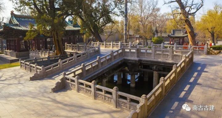

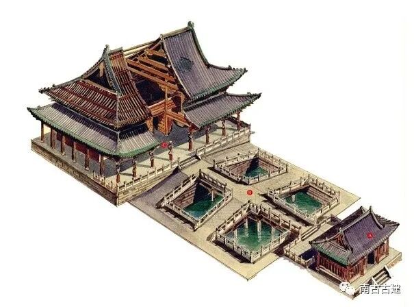

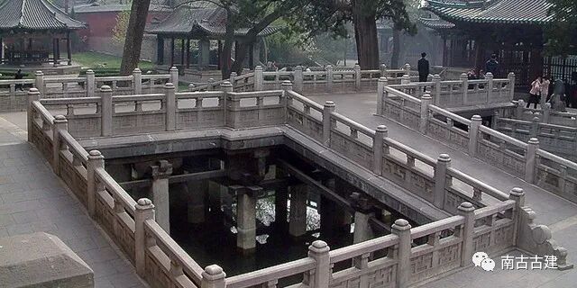

古人以圆为池以方为沼,“鱼沼”也就是里面养了鱼的方形水池。又有“飞梁石磴,陵跨水道”,所谓“飞梁”,也就是指架在鱼沼上方的十字形梁桥。
(圣母殿鱼沼飞梁)
鱼沼飞梁是中国少有的一种十字桥梁形式,在方形沼内,置34根石桥柱,柱头置木斗栱与梁枋,承石头桥板与石栏杆,石桥面中高两侧面低,木斗栱与梁枋改变了石桥面的推力传递方向,使重量垂直传到桥柱上,桥柱从梁枋荷载角度分布间距宽窄不等。
(鱼沼飞梁)
桥梁充分利用材质在三种环境中的特长,石柱水中耐腐,木材韧性与塑性,石桥板耐磨、防火,达到了桥梁坚固、美观、耐久的效果。
(鱼沼飞梁)
用梁先生的话说,“此式石柱桥,在古画中偶见,实物则仅此孤例,洵属可贵”。这种“鱼沼飞梁”,被称为是“世界上最早的立交桥”,全世界只有在晋祠圣母殿前能见到。
