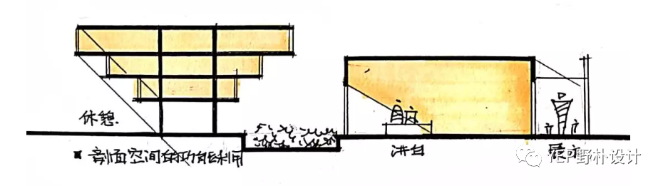

剖面=竖向空间设计

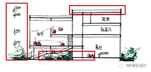

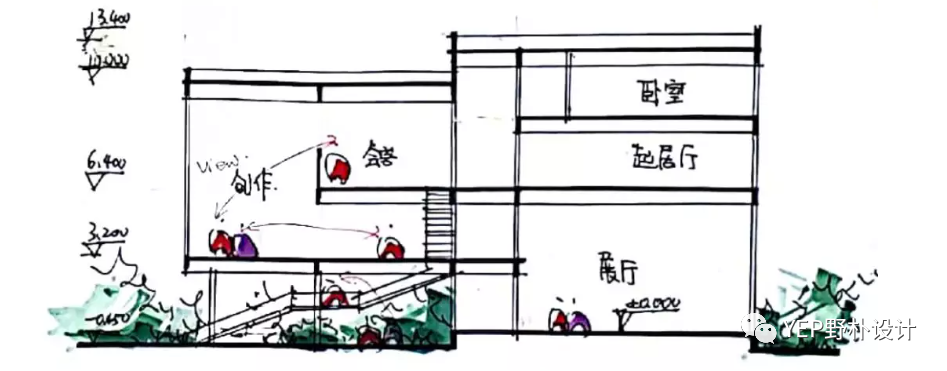

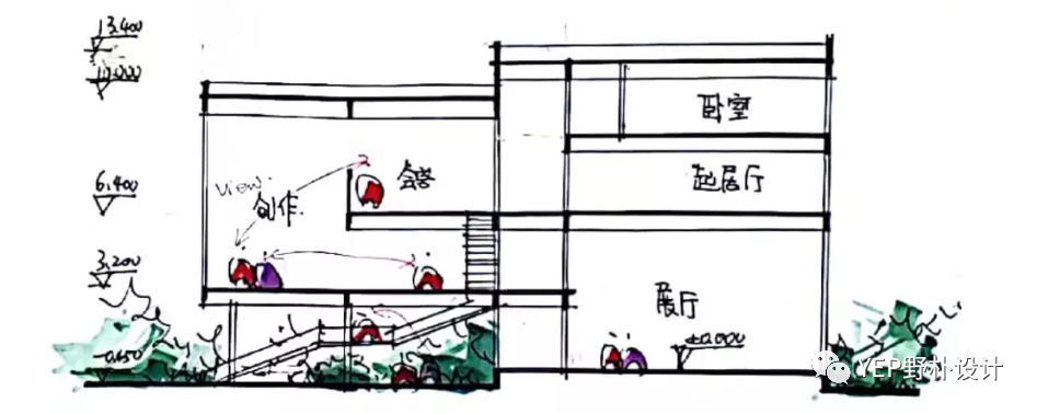

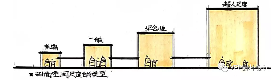

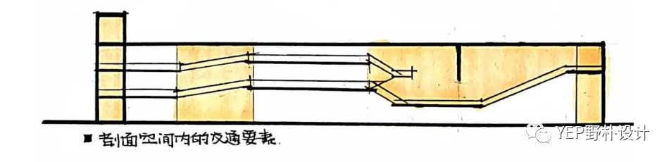

建筑剖面图直接表示了建筑物内部垂直方向各种空间的尺度关系(如建筑高度、楼层分层、垂直空间的利用以及简要的结构形式和构造方式等情况。
1、交通要素:楼梯、坡道
2、空间尺度:大小空间对比
3、功能利用
出挑或架空空间形成休息区、基底的抬升或提高来限定空间、空间的围合程度形成内外空间的对话。
剖面图表达的内容
1、基本结构形式
表示墙、柱、梁、楼板关系、桁架等大跨度结构关系。

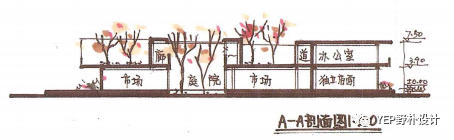

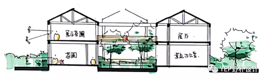

2、表现特定空间或室内外变换关系(例:庭院部分、室内外高差)
3、表示楼梯、女儿墙、屋顶等部位构造关系。
4、各层面完成面标高和竖向尺寸,各部分功能。
5、表示人的尺度与建筑关系,可有配景。

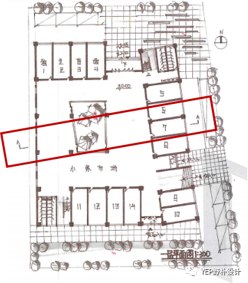

剖切符号的表示
1、剖切符号由剖切位置线与投射方向线垂直相交组成,均以粗实线绘制。剖切符号应是成对标注。
2、剖切位置线的绘制长度宜6~ 10mm(1:1)投射方向线绘制长度应短于剖切位置线,宜为4-6mm. (注:在1: 100的图中剖切位置线的绘制长度为600~ 1000mm,投射方向线的绘制长度为400~ 600mm)
3、剖切号的编号般采用阿拉伯数字, 按顺序由左至右由下至上连续编排,并应注写在剖视方向线的端部。编号字高宜为5mm(在1:100的图中字高为500mm)
4、一个剖切编号对应一个投射方向,用一个剖面图表现
剖切位置的选择
在一个场地中,由于剖切位置的不同,产生的实际的剖面图的形式也会千差万别。一些考题会在地形图中给出剖面线的位置,但是多数情况是没有给出的,需要设计者自行选定剖面位置。
1、在选择剖切位置时,尽选择能表达设计精华和设计特点的地方。
再者,由于用以表达的图相对较少,为能充分说明问题,所选的剖切位还应尽是空间最为复杂、高差变化最多、涉及面最广、表达最为全面的地方。
此外,剖面图剖切位宜选取在内部结构和构造比较复杂或有代表性的部位。
2、剖切号的投射方向应向左、向上投射,适应人的阅读习惯。

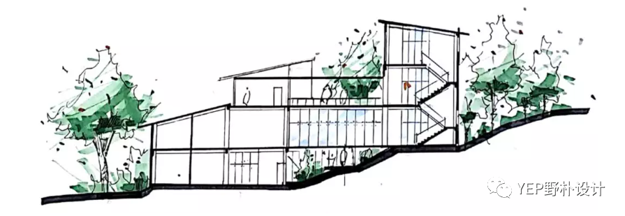

有地形高差变化的地方
表现坡屋顶构造和庭院
表现通高空间
