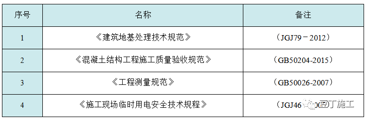

一、 编制依据 二、 施工准备 (一)技术准备 (1)熟悉图纸 a、与建设、监理、设计等相关单位就施工、设计及生产安排中可能遇到的问题充分交换意见,在充分理解设计意图和施工要点的基础上作好内部施工技术交底、安全交底工作。对现场施工环境、排水系统、交通运输、土方堆放场地、施工限制等作出施工总体安排,并对投标时的施工组织设计进行优化、细化。

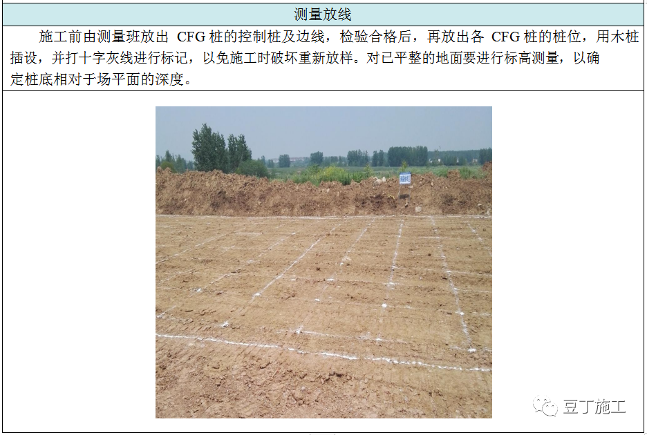

c、根据场地情况合理布置测量控制点,要求通视好、不影响交通,并考虑到基坑开挖。
d、图纸会审会议上提出我方的意见,并形成文字会议记录。

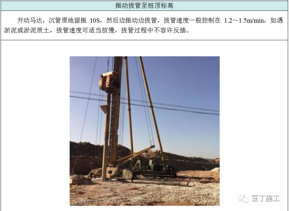

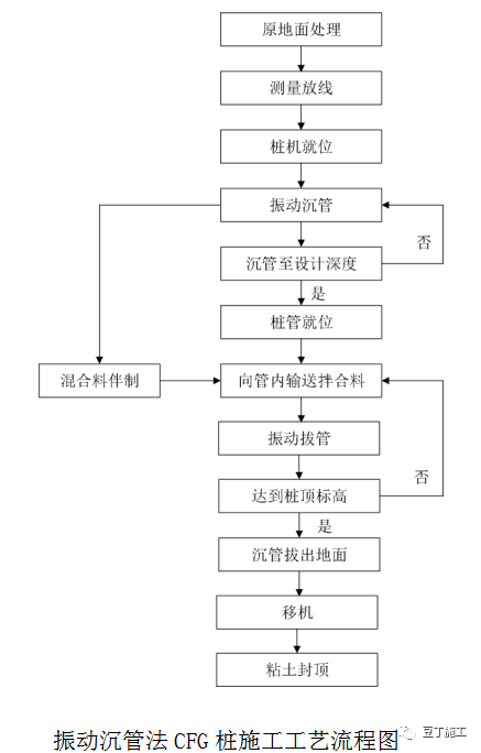

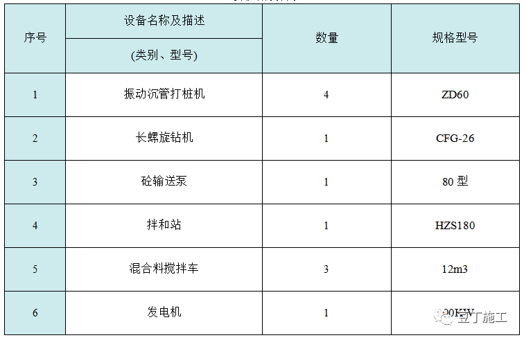

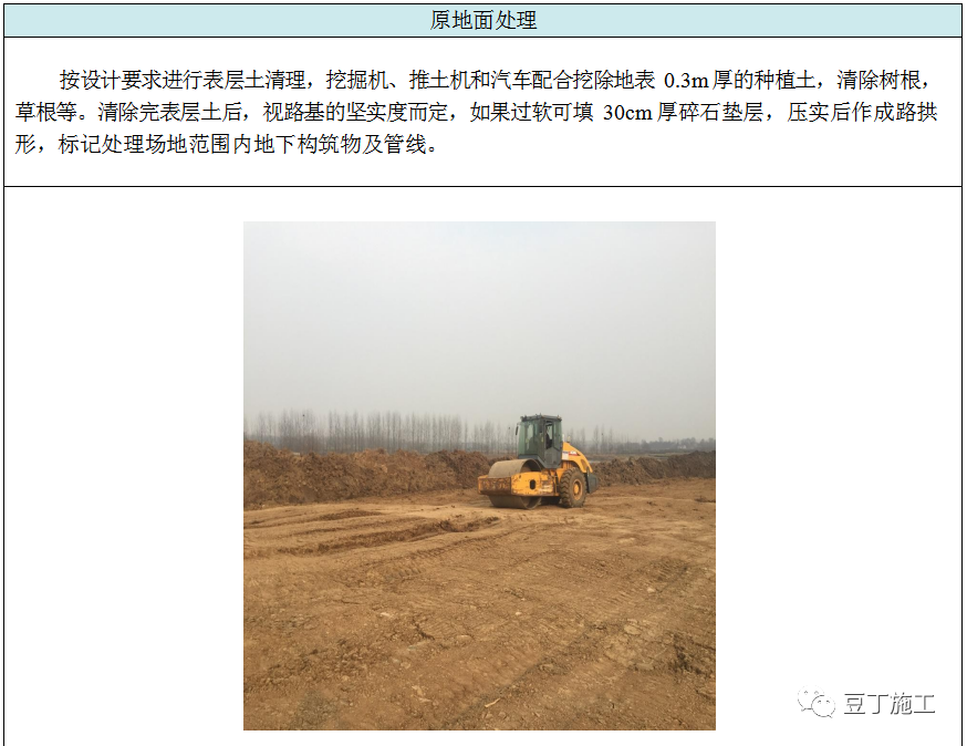

施工机具和配套设备:振动沉管法=振动打桩机+配套设备;螺旋钻机成孔泵压砼= 钻机+砼输送泵+砼运输车。为保证施工的连续性,在使用临电时,需配备一台发电机。

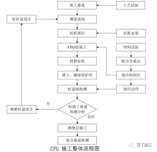

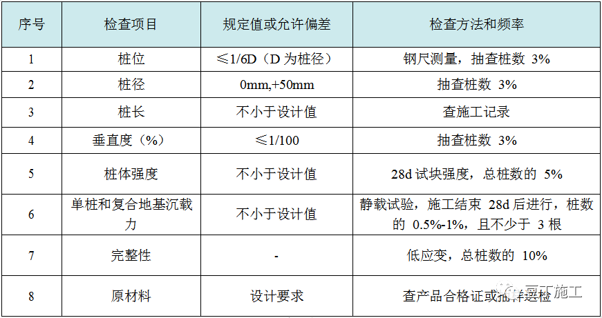

(一)质量控制要点

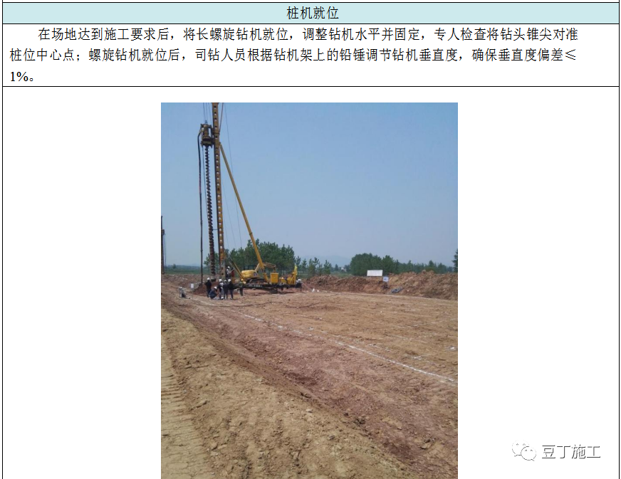

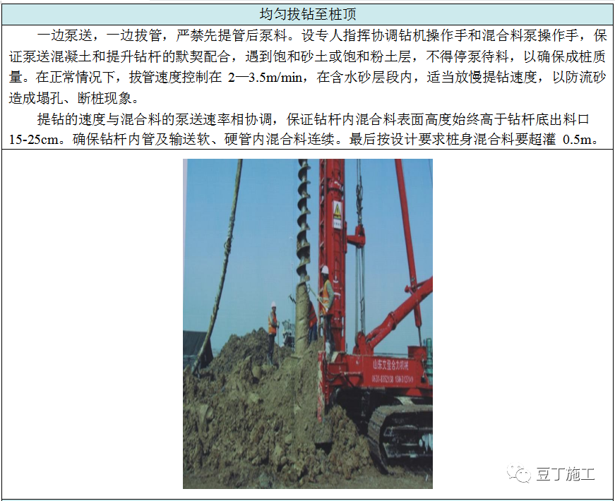

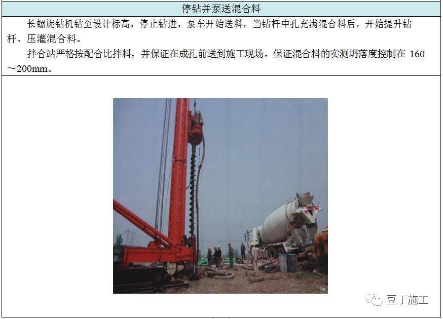

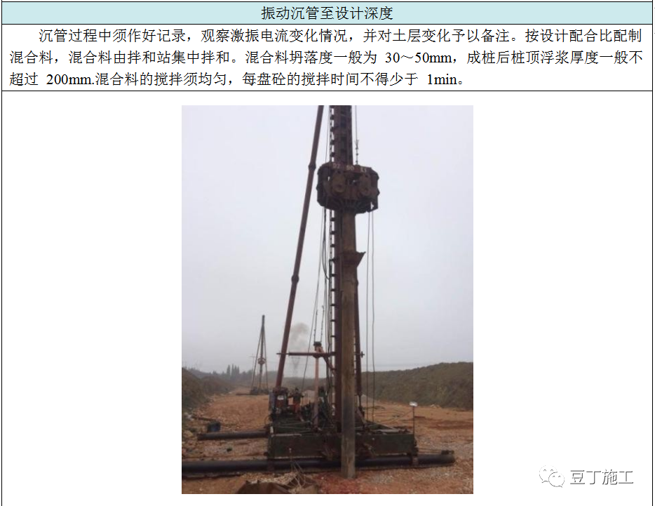

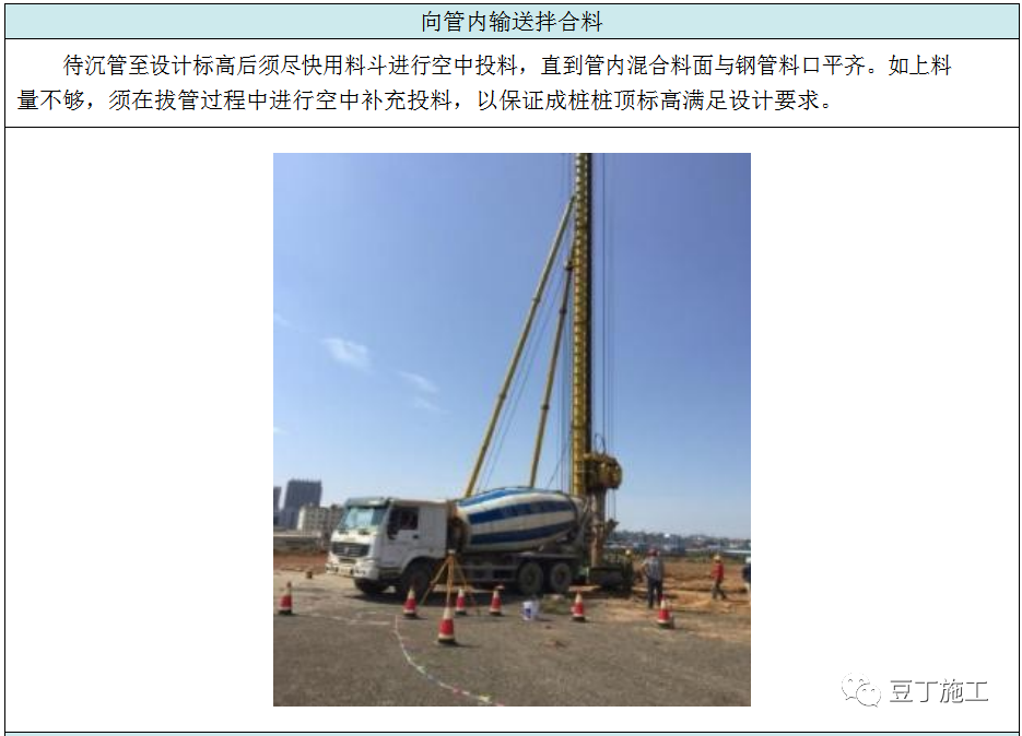

a.施工前应按设计要求由试验室进行配合比试验,施工时按配合比配置混合料。施工过程质量检验主要应检查施工记录、混合料坍落度、桩数、桩位偏差、桩顶标高、及桩体试块抗压强度。

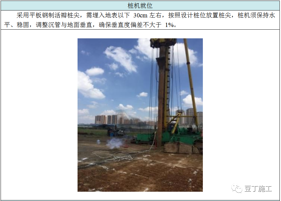

b.施工垂直度偏差不应大于 1%;对满堂布桩基础,桩位偏差不应大于 0.4 倍桩径;对条形基础,桩位偏差不应大于 0.25 倍桩径,对单排布桩桩位偏差不应大于 60mm,桩体有效直径不小于设计值。
c.冬季施工时混合料入孔温度不得低于 5℃,对桩头和桩间土应采取保温措施。d.清土和截桩时,应采取措施防止桩顶标高以下桩身断裂和桩间土扰动。
施工结束,一般成桩 28d 后进行桩身完整性及复合地基检测。
a.CFG 桩身检测成桩过程中,抽样做混合料试块,每台桩机一个台班做一组(3 块) 150mm×150mm×150mm 的试块,标准养护,测定 28d 抗压强度。
b.复合地基承载力:复合地基承载力试验应在施工结束 28d 后进行。试验数量为总桩数的 0.2%,每个单体工程的试验数量不应少于 3 根。
![图片](//g.co188.com/img/topics/new_topics/images/blank.gif)
