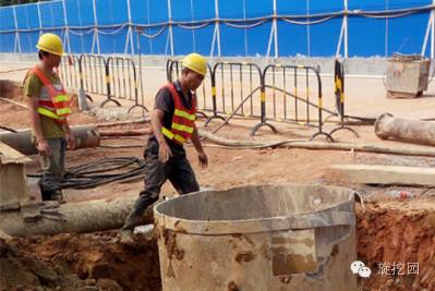

第一步:桩基施工前首先在现场放出桩基位置,并引出护桩。
第二步:根据放出的桩位,埋设护筒

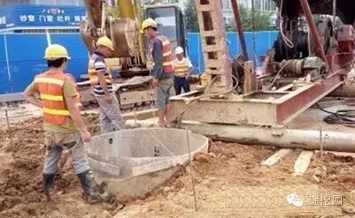

第三步:埋设好护筒后调整钻机就位

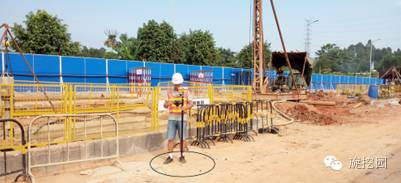

第四步:钻机就位后再复测桩基位置,并测出护筒标高,再检查护桩是否偏位。

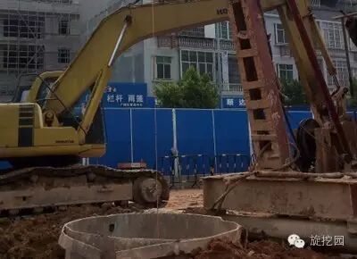

第五步:在打桩过程中随时利用护桩对钻机锤头中心是否偏位进行检查。

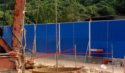

       护桩交叉点即为桩基中心,很直观,可随时对桩位进行纠偏,从而保证桩位在正确的位置上,所以设置有效的护桩是非常必要的。
       护桩采用直径为2cm的螺纹钢60cm长,底部焊接成三角叉用试件盒灌满混泥土使其凝固。在现场把预制好的护桩挖30cm后将其埋进去,当完成了此根桩基后再把护桩挖出来用于下一根桩基施工。
