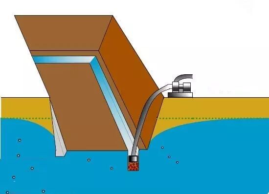

1、集水坑降水:明渠加集水坑降水具有施工方便,费用低廉等特点,在施工现场应用的最为普遍。在高水位地区基坑边坡支护工程中,这种方法往往作为其它降水方法的辅助降排水措施,它主要排除地下潜水、施工用水和天降雨水。在地下水蓄量较小,地质条件较好的情况下,使用明渠和集水井可以清除基坑内积水。但是,在地下水较丰富地区,若仅单独采用这种方法降水,由于基坑边坡渗水较多,作业面泥泞不堪,有不利于结构物施工。因此,这种降水方法一般不单独应用于高水位地区基坑边坡支护中,通常会与降水井点或截渗幕墙配合使用。
