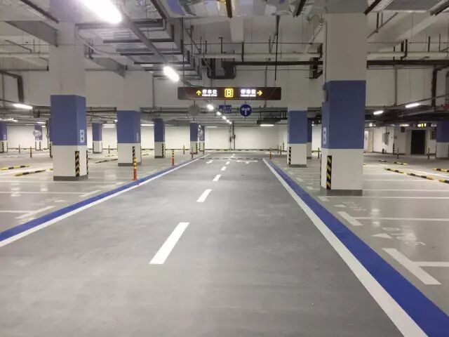

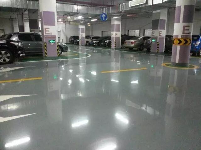

方案一:环氧树脂平涂型地坪
外观光亮,无缝防尘、抗油污、易清洁,修补保养简单方便,粘结力强,承载中等负荷,造价经济,粘度低易施工。

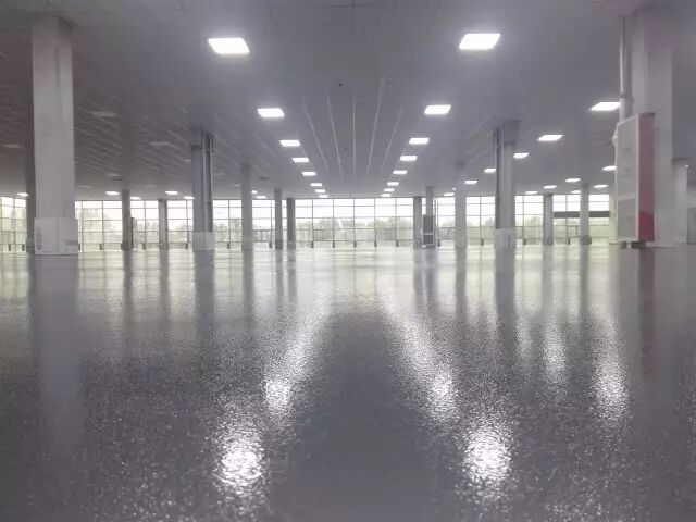

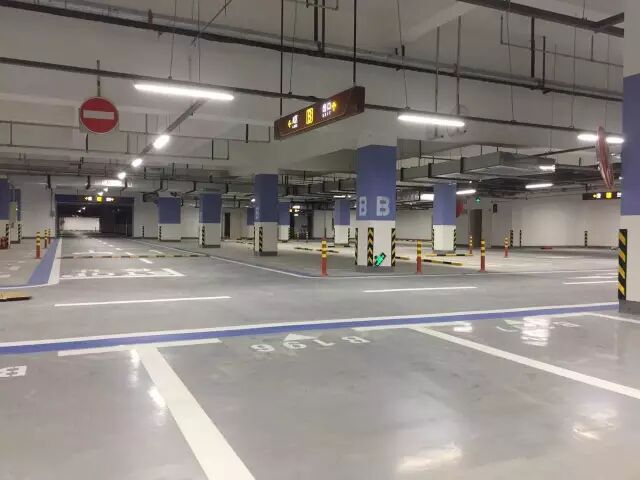

方案二:环氧树脂自流平型地坪
固化成膜丰满,具有优良的硬度、耐磨、耐刮性,无缝防尘、抗污美观极具装饰性,韧性好,粘度低,易施工。

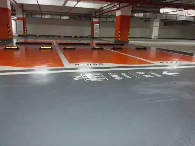

方案三:橘皮皱面型环氧树脂地坪系统
材料施工后可形成凹凸的表面,达到良好的止滑效果,耐磨损、使用寿命长,耐水、耐油及各种洗涤剂。

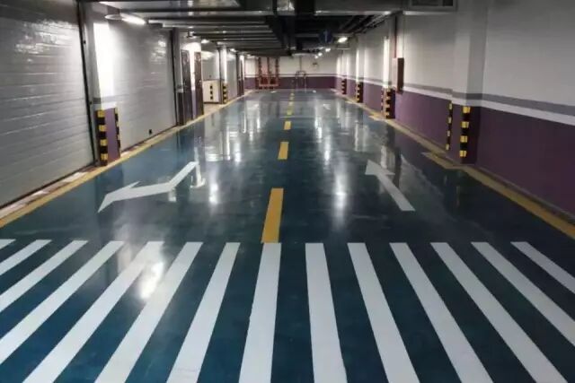

方案四:透明混凝土密封固化剂
坚硬耐磨、防尘防滑、能有效抗压抗渗抗风化、环保耐腐蚀,且光泽度高。

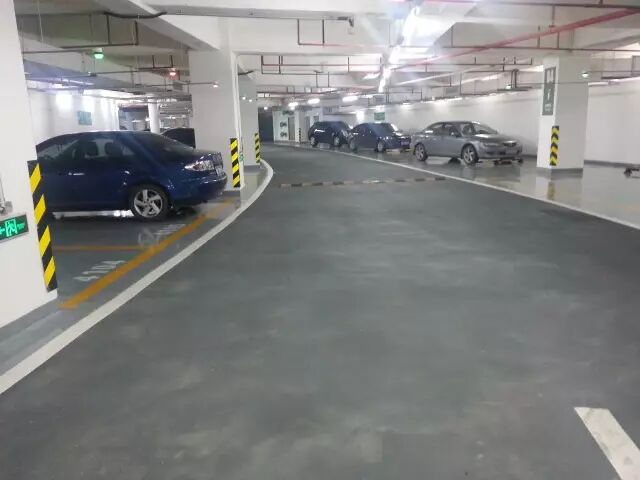

方案一:环氧树脂无噪音地坪
材料施工后可形成凹凸的表面,达到良好的止滑效果,耐磨损、耐油污。

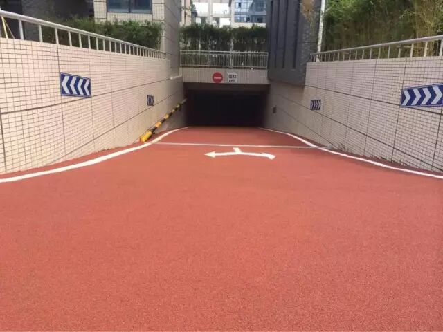

方案一:无震动止滑坡道地坪
防滑耐磨、且图案美观鲜明、标识性强。有效降低车辆行驶噪音,改善行车条件,耐低温且抗老化,耐日光紫外线照射。

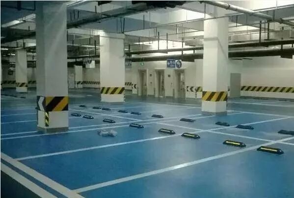

方案一:环氧树脂平涂型地坪
