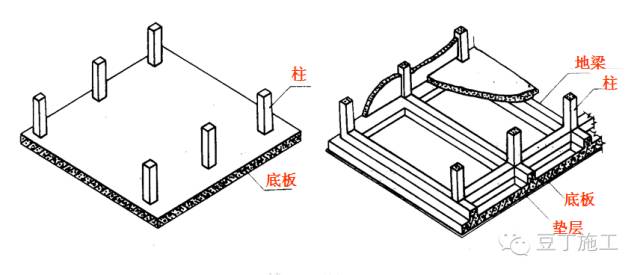

当上部结构荷载较大,而所在地的地基承载力又较软弱时,采用简单的条形基础或井格基础已不能适应地基变形的需要时,常将墙或柱下基础连成一片,使整个建筑物的荷载作用在一块整板上,这种基础称为 筏板基础或片筏基础。
片筏基础在地基反力的作用下,相当于一个倒置的钢筋混凝土楼盖,扩大了基底的面积,提高了基础的整体性,能有效地调整地基的不均匀沉降。
片筏基础分 梁板式 平板式 两种类型。

平板式基础一般用于荷载不很大,柱网较均匀且间距较小的情况;
梁板式基础多用于荷载很大的情况。
这类基础整体性好,抗弯刚度大,可充分利用地基载力,调整上部结构的不均匀荷载和地基的不均匀沉降。适用于土质较软弱、不均匀,上部荷载很大的情况,在高层建筑和横墙较密集的多层建筑基础工程中被广泛应用。

1、地基开挖,如有地下水,应采用人工降低地下水位至基坑底50cm以下部位,保持在无水的情况下进行土方开挖和基础结构施工。
2、基坑土方开挖应注意保持基坑底土的原状结构,如采用机械开挖时,基坑底面以上20~40cm厚的土层,应采用人工清除,避免超挖或破坏基土。如局部有软弱土层或超挖,应进行换填,采用与地基土压缩性相近的材料进行分层回填,并   。基坑开挖应连续进行,如基坑开挖好后不能立即进行下一道工序,应在基底以上留置150~200mm一层不挖,待下道工序施工时再挖至设计基坑底标高,以免基土被扰动。
3、筏板基础施工,可根据结构情况和施工具体条件及要求采用以下两种方法之一:
A、现在垫层上绑扎板梁的 钢筋和上部柱钢筋,先浇注地板混凝土,待达到25%以上强度后,再在地板上支梁侧模板,浇筑完梁部分混凝土。
B、采取底板和梁钢筋、模板一次同时支好,梁侧模板用混凝土支墩或钢支脚支承,并固定牢固,混凝土一次连续浇筑完成。
前法可降低施工强度,支梁模方便,但处理施工缝较复杂;后法一次完成施工质量易于保证,可缩短工期,但两种方法都应注意保证梁位置和插筋位置正确,混凝土应一次连续浇筑完成。
4、当梁板式筏形基础的梁在底板下部时,通常采取梁板同时浇筑混凝土,梁的侧模板式无法拆除的,一般梁侧模采取在垫层上两侧砌半砖代替钢(或木)侧模与垫层形成一个砖壳子模
5、梁板式筏形基础当梁在底板上时,模板的支设,多用组合钢模板,支承在刚支承架上,用钢管脚手架固定,采用梁板同时浇筑混凝土,以保证整体性。
6、当筏板基础长度很长(40m以上)时,应考虑在中部适当部位留设贯通后浇缝带。以避免出现温度收缩裂缝和便于进行施工分段流水作业;对超厚的筏形基础应考虑采取降低水泥水化热和降低浇筑入模温度措施,以避免出现过大温度收缩应力,导致基础底板裂缝。
7、基础浇筑完毕。表面应覆盖和洒水养护,并不少于7d,必要时应采取保温养护措施,并防止浸泡基础。
8、在基础底板上埋设好沉降观测点,定期进行观测、分析,做好记录。
