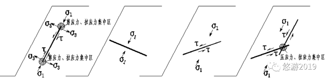

岩体由岩块和结构面构成,而力学性质相对软弱的结构面对岩体的性质往往具有控制性作用,是坡体结构的关键指标。从岩土工程三要素的强度、渗透和变形方面来说,岩体的强度往往受控于结构面的强度和性质,岩体的应力场往往受到结构面部位集中应力场的影响,岩质坡体的失稳往往沿结构面发生滑移,坡体中的地下水往往沿结构面发生渗流等。 对于坡体的稳定性而言,坡体中的结构面与主压应力平行时,结构面受压张应力作用,在结构面的端点区形成拉应力与剪应力集中现象,可能造成结构面的贯通度与张开度发展,不利于坡体的稳定;坡体中的结构面与主压应力垂直时,结构面受压应力作用“压密”,有利于坡体的稳定;坡体中结构面与主压应力斜交、外倾时,结构面在压剪作用下可能发生剪切滑移,是不利于坡体稳定的;坡体中多组结构面交汇或结构面拐点部位,在主压应力的作用下,将在交汇点出现应力集中现象,这极可能造成在结构面交汇点处率先发生变形或破坏。
图1 坡体结构面周边应力集中示意图
由于岩体的结构面抗拉强度很小,故工程实践中往往对其予以忽略;而岩体结构面的抗压强度由于具有岩土体的压密特性,因此,只要不发生坡体失稳,其对坡体的稳定性影响是较小的。因此,对坡体稳定性具有关键影响的是结构面的抗剪强度。
