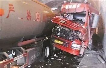

碰撞
移动式压力容器常见事故中,碰撞是最常见的事故类型之一。碰撞是指罐车与外界静止的或运动中的物体意外撞击(见图1)。
图1 碰撞事故

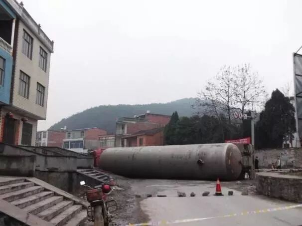

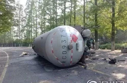

倾覆
移动式压力容器常见事故中,倾覆是常见的事故类型之一,即移动式压力容器因外力碰撞或自身惯性导致倾斜而侧翻(见图2)。
图2 倾覆事故

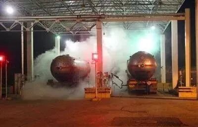

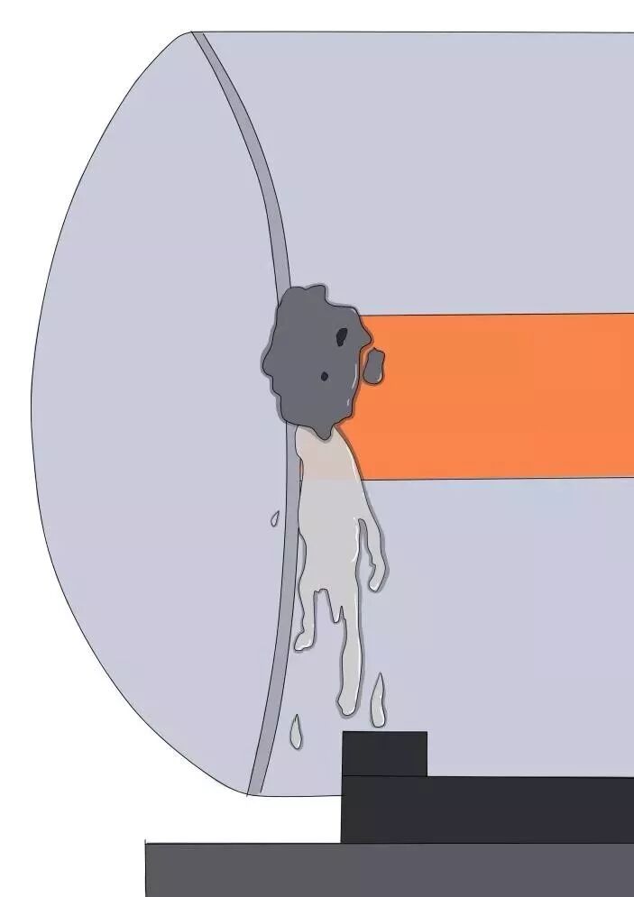

泄漏
移动式压力容器中的气体或液体介质流出或漏出罐体以外,造成损失,称之为泄漏(见图3)。
图3 泄漏事故

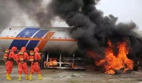

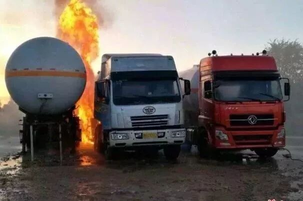

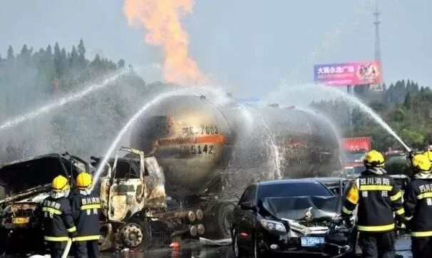

火灾爆炸

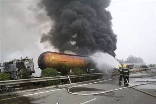

移动式压力容器中的易燃易爆介质泄漏后遇明火发生火灾爆炸(见图4)。
图4 火灾事故

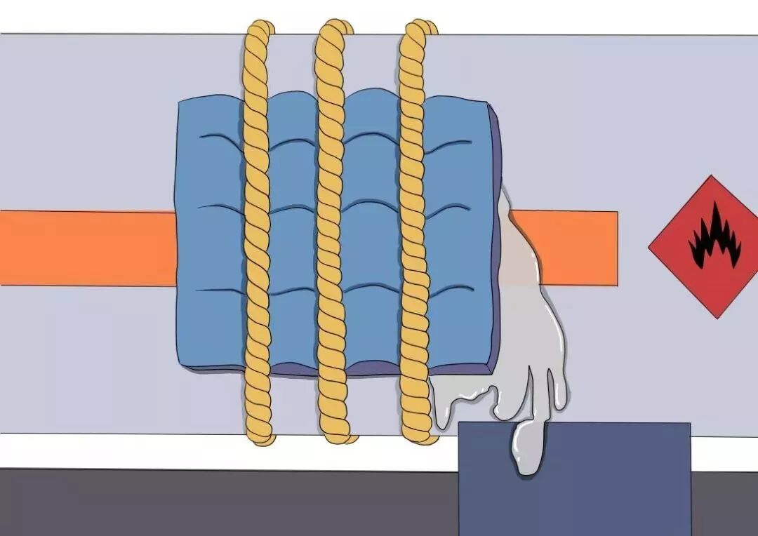

3) 当罐壁撕裂泄漏可以用充气袋、充气垫等专用器具从外部包裹堵漏;

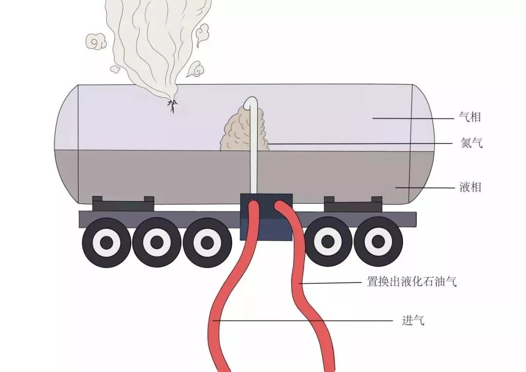

(2)当罐体开裂尺寸较大而又无法止漏时
1) 当泄漏处在液面以上的,从气相管路充入氮气等惰性气体将事故罐体内液化石油气置换至备用的空液化石油气储罐或液化石油气罐车。

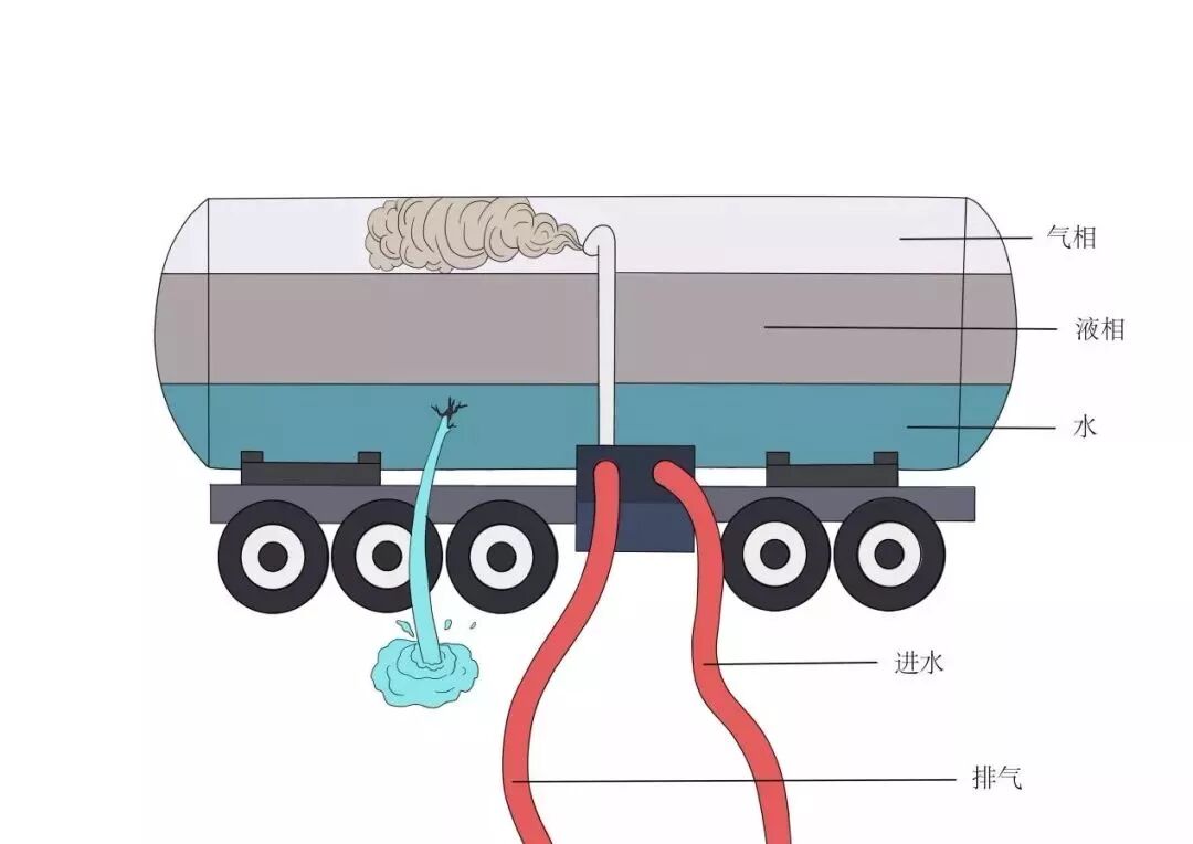

2) 当泄漏点在液面以下的,从液相管将清水注入事故罐体内,也就是采用注水升浮法,将液化石油气界位抬高到泄漏部位以上,使水从破裂口流出,再进行堵漏。为了防止液化石油气从顶部安全阀排出,可以采取先倒液、再注水修复或边倒液边注水。
3) 当罐车各流程管线完好,可通过出液管线、排污管线,将液化石油气倒入备用的空液化石油气储罐或液化石油气罐车中,此过程称为倒罐作业。
4) 可采用烃泵将事故罐体内液化石油气介质输送至备用的空液化石油气储罐或液化石油气汽车罐车中。
