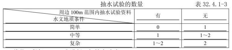

1) 抽水试验应针对降水工程的需要布置。对于工程场地存在多个影响基坑工程的含水层,应分别进行抽水试验。
2) 抽水试验的数量按表规定布置。
3) 线状工程每 1000m 应进行一组抽水试验。
4) 抽水试验应为群孔抽水,水位观测孔应不少于 2 个。第一个观测孔离抽水井的距离应不小于 1.1 倍的含水层厚度,若进行大降深抽水井试验,第一个观测孔离抽水井的距离应不小于 2 倍的含水层厚度。

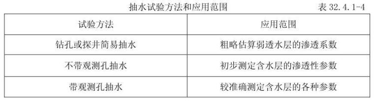

5) 抽水试验方法可按表确定。
当含水层岩性为粉砂、粉土、粘性土,且含水层厚度不大,单孔或多孔抽水试验不可行时,可采用提水试验或注水试验;
当含水层埋深小于 8m,且水量不大时,可采用真空泵抽水试验。
当含水层岩性为细砂及其以上,且含水层有一定厚度时可进行潜水泵抽水试验。
6) 进行潜水泵抽水试验时,抽水井的直径应不小于 200mm,抽水井管材应为铸铁管、钢板卷管等,以满足对抽水井洗井的要求。
7) 过滤器的结构应符合《供水水文地质勘察规范》(GB50027)的有关要求。
