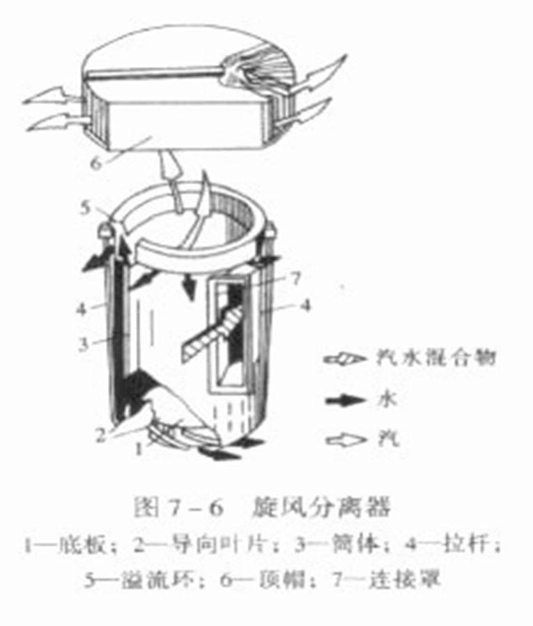

管,在筒底都装有托盘。在汽包内顶部蒸汽引出管之前装置多孔板,目的是利用节流作用使蒸汽空间的饱和蒸汽沿汽包长度和宽度分布均匀,提高分离效率。旋风分离器结构如下图:

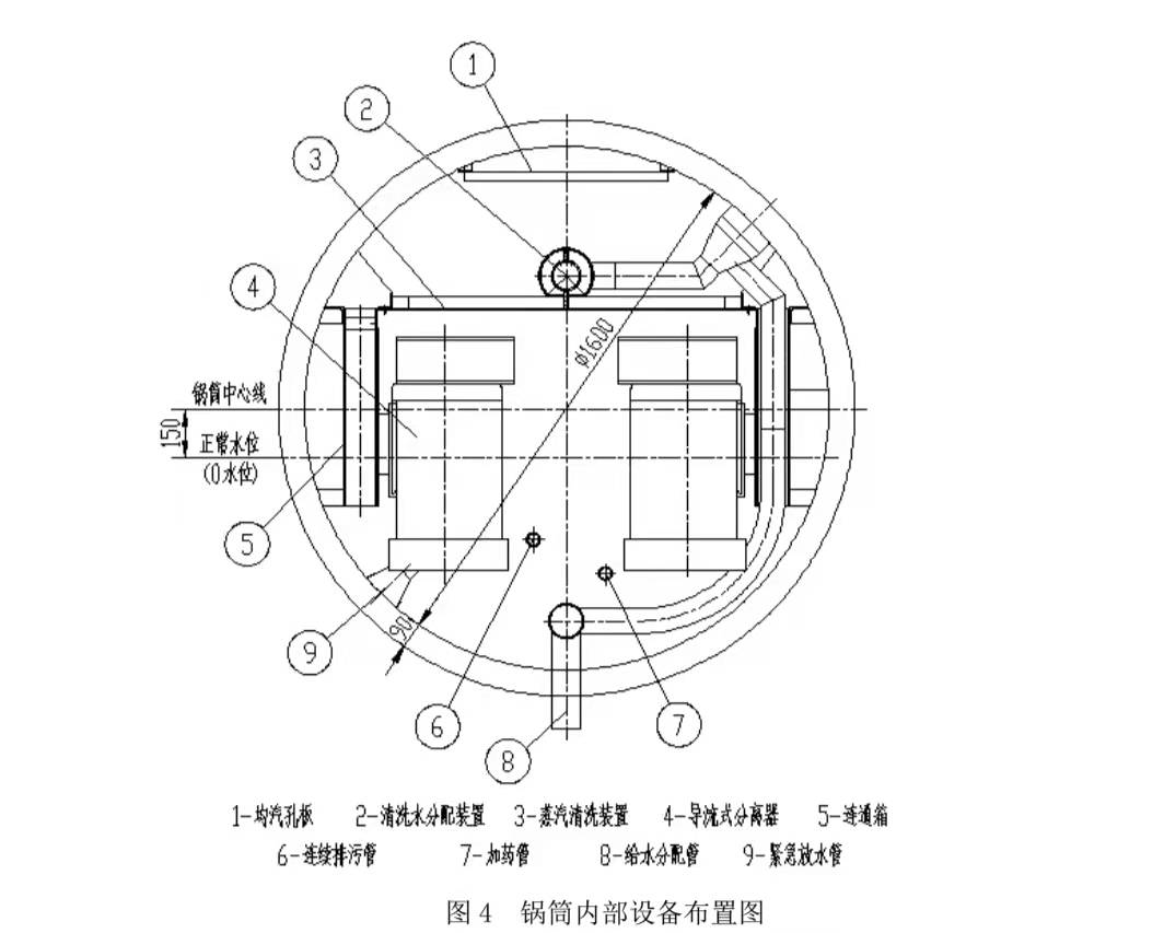

某公司在建二期汽包简介
汽包内径 Dn=1600mm,壁厚 90mm,直段长 13.9m,总长约 15.714m。锅筒中心线标高 47.7m,锅筒和内部设备总重约 66 吨。锅筒正常水位在锅筒中心线下 150mm 处,允许水位波动±50mm。
如上图 锅筒内部设备布置图 锅筒内部设备按单段蒸发设计,装有汽水分离装置、给水清洗装置、排污 加药装置等。汽水分离装置:在锅筒内部装有 56 只F315 mm 导流式旋风分离器作为一次分离元件,来自水冷壁的汽水混合物进入锅筒内两侧的 2 个连通箱,每个连通箱分别连接 28 只分离器,以均衡各分离器的蒸汽负荷。为保证锅筒内部有足够的重力分离高度,在分离器上方有平孔板型蒸汽清洗装置,清洗孔板上方设置了作为二次分离元件的清洗板。
给水蒸汽清洗装置:进入锅筒内的给水,其中 50%送到清洗孔板,经过清洗蒸汽后, 饱和水从两侧的溢水槽引入水空间下部。另外 50%给水由 4 根F76mm×4 管子引到锅筒底部的给水分配管与饱和水混合。
