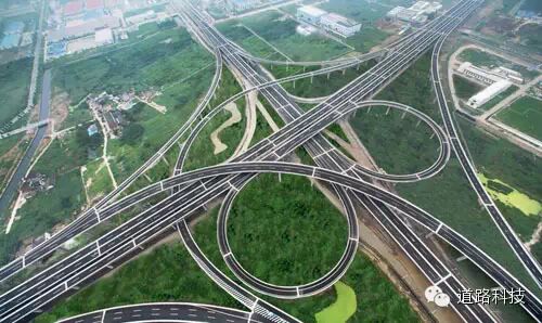

减小弯梁桥水平温度力的措施:1、放松一部分墩台支座的径向约束; 2、采用弹性水平约束支座; 3、对于环形立交桥,可考虑将环道设计成连续的闭合圆环。
