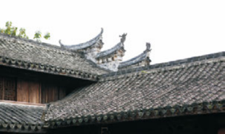

浙东地区的古民居建筑一般采用院落式,由建筑物或围墙包围成一个或几个天井,天井多是东西方向长、南北方向短的长方形院落,这种结构有利于采光通风,加强穿堂风的作用,符合浙东地区天气炎热潮湿的气候特征。因浙东地区人烟稠密,用地紧凑,建筑间距较近,且多为楼房,为达到防火和美观之需,研制的封火墙应运而生。封火墙一般位于山墙,呈渐进阶梯形,封火墙造型似马头,而又称其“马头墙”,且高出屋顶,并有各种优美的造型线条。清代以来,浙东民居山墙出现以马头墙、观音兜等墙体装饰。马头墙起源于徽州古建筑,以后蔓延至浙东地区,比较常见的高低错落,墙头从中间起呈缓慢起翘状,墙头顶端相对宽厚、朴素,颇具乡村民居特色。如前童古镇的民居马头墙呈对称状,且以堆塑的“鱼化龙”造型装饰墙尖(图1),层层跌落的屋面坡度,斜坡长度分为若干档,家族等级越高层次也就越多,其建筑装饰格调突出儒家思想,追求功名人家的体现。
图 1 前童古镇马头墙“鱼化龙”造型

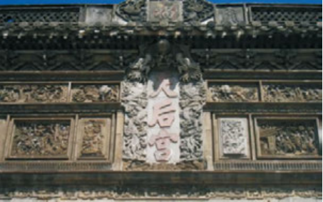

自古浙东地区的祠堂主要用来供奉和祭祀祖先,强调对道德观念、儒家仁孝、科举功名、人丁兴旺等思想。如清晚期的建筑李氏宗祠③,是纪念浙东学派著名学者李杲堂。李氏宗祠为院落式布局,规整的装饰风格与建筑格局,结合娴熟的施工工艺,简练又不失庄严。另外,庆安会馆的门楣以十四幅精致的系列民间人物故事砖雕装饰,结合石雕的勒脚,繁琐且凸版立体雕刻,呈现出精细工整的砖墙;上方镶嵌着砖雕圣旨型竖状匾额,周边双龙戏珠图案,中间浮雕文字“天后宫”(图2)。匾额两侧都是“砖雕八仙”“渔樵耕读”等人物故事④。带有情节内容的多样化形式表现,直接表达出建筑的主题理念。处于农耕社会自然经济条件之下的浙东先民们,取其生活中手持捕鱼网、牵牛耕种、手捧书本等场景,与当地的山水、动植物组成的木雕、石雕等,成为古建筑中主要类型的常用装饰图案,其表现的内容与装饰意义更为直接和自然。
图 2 天后宫宫门砖雕

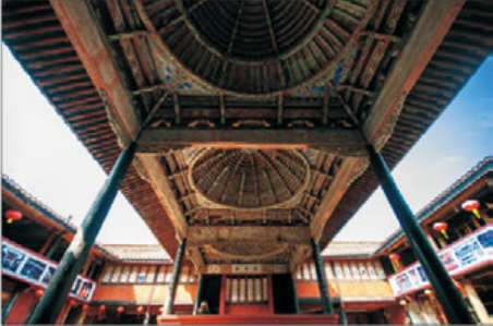

在明清时期,浙东地区以戏台建筑为鼎盛建筑艺术的代表,以宗祠戏台、庙宇戏台为主。现存保留较好的有:宁海县西店崇兴庙、梅林胡氏宗祠和樟树孙氏宗祠里的三座三连贯藻井戏台[4](图3),此类型藻井具有极高规格,似乎是对封建制度的一种挑战,说明浙东人刚强不屈的民风。而且建筑构造之华丽,雕刻工作之细致,彩绘图案装饰风格独特,戏台顶部密集型斗拱组成的藻井,与两端弧形曲线美的屋面,微微翘起的檐角,形成交错的立体效果。不仅反映在戏台外观造型的雄壮之美,而且也显现出声学科学原理,可以产生余音绕梁的立体声响,回味无穷。且宁波作为甬剧的故乡,越剧的第二故乡,一年当中“四时八节”[4]的各类演出,祭祀盛典等活动,演绎着民间故事和神话传说,“历史是根,文化是魂”的精神深深地影响着浙东人。
图 3 宁海县西店崇兴庙古戏台藻井

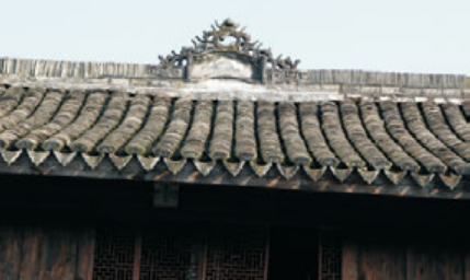

浙东地区属于沿海一带,浙东先人们崇尚海洋文化,生活、饮食、起居都与海洋捕捞等紧密联系着,从古建筑的山墙悬鱼到橱门上的拉手,都是用鱼,而且多为两条鱼,讨个口彩“双鱼吉庆”。浙东古建筑装饰有许多利用谐音的民俗寓意,如鱼形象在建筑装饰中的应用。“鱼”同“裕”谐音,寓意生活富裕,年年有余。如前童古镇明经堂建于清道光年间(1821—1850),屋脊中间以堆塑装饰的太极双鱼造型(图5),装饰风格生动简练。浙东民居古建筑中受到民俗中的风水观念影响,大多数民居建筑呈方正规则的院落布局,在风水的趋吉避凶、迎合符镇等方面的装饰手法,在门、窗、柱等上,雕刻有朱雀、玄武、青龙、白虎四神有镇宅四方之寓意。
图 5 前童古镇明经堂屋脊“太极双鱼”
