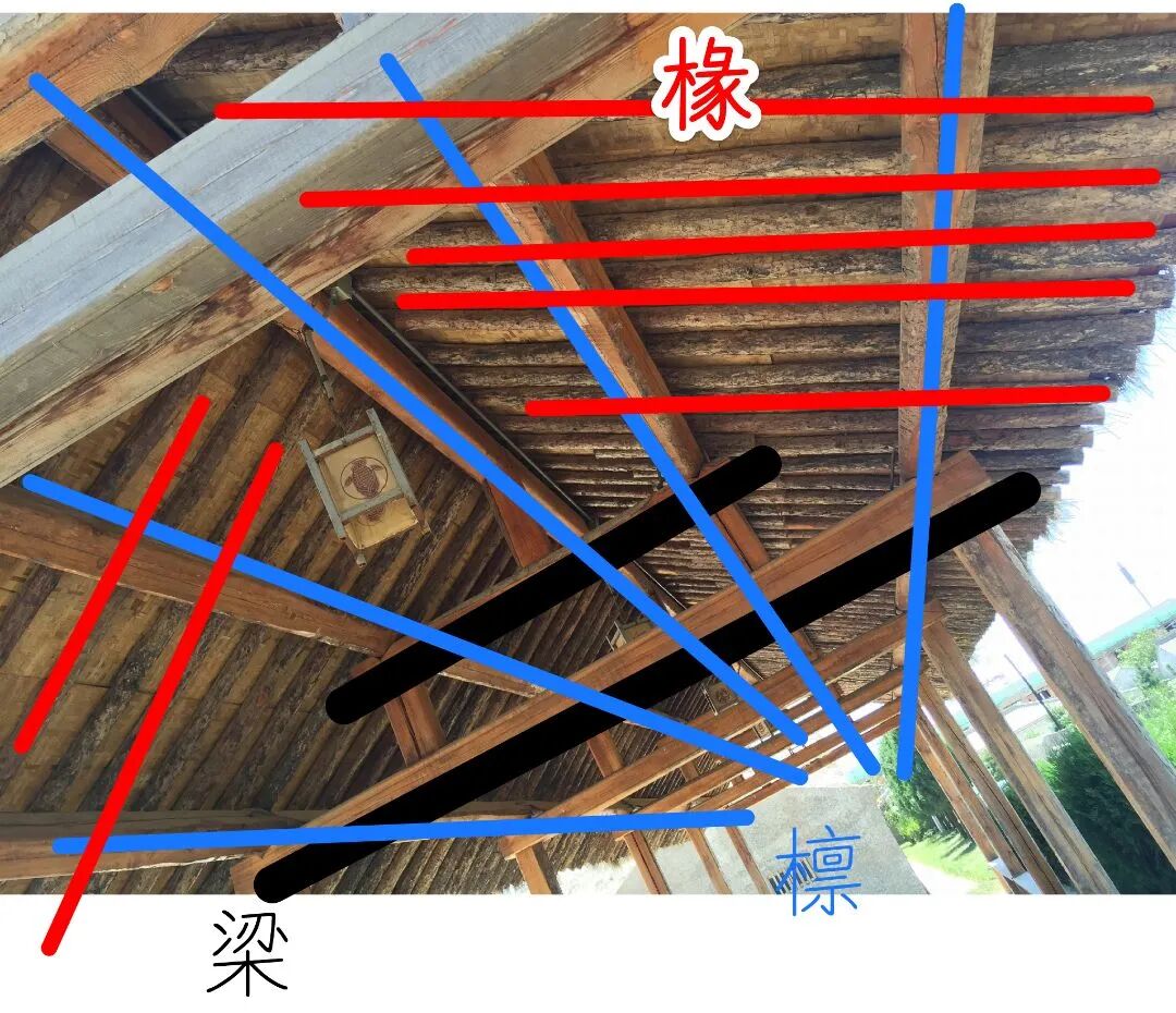

· 梁——是指进深方向连贯两柱间的横木。
· 檩——是指与梁架正交,搭于梁柱上的水平构件。
· 椽——是指排列在檩上,与檩正交的圆形木条。

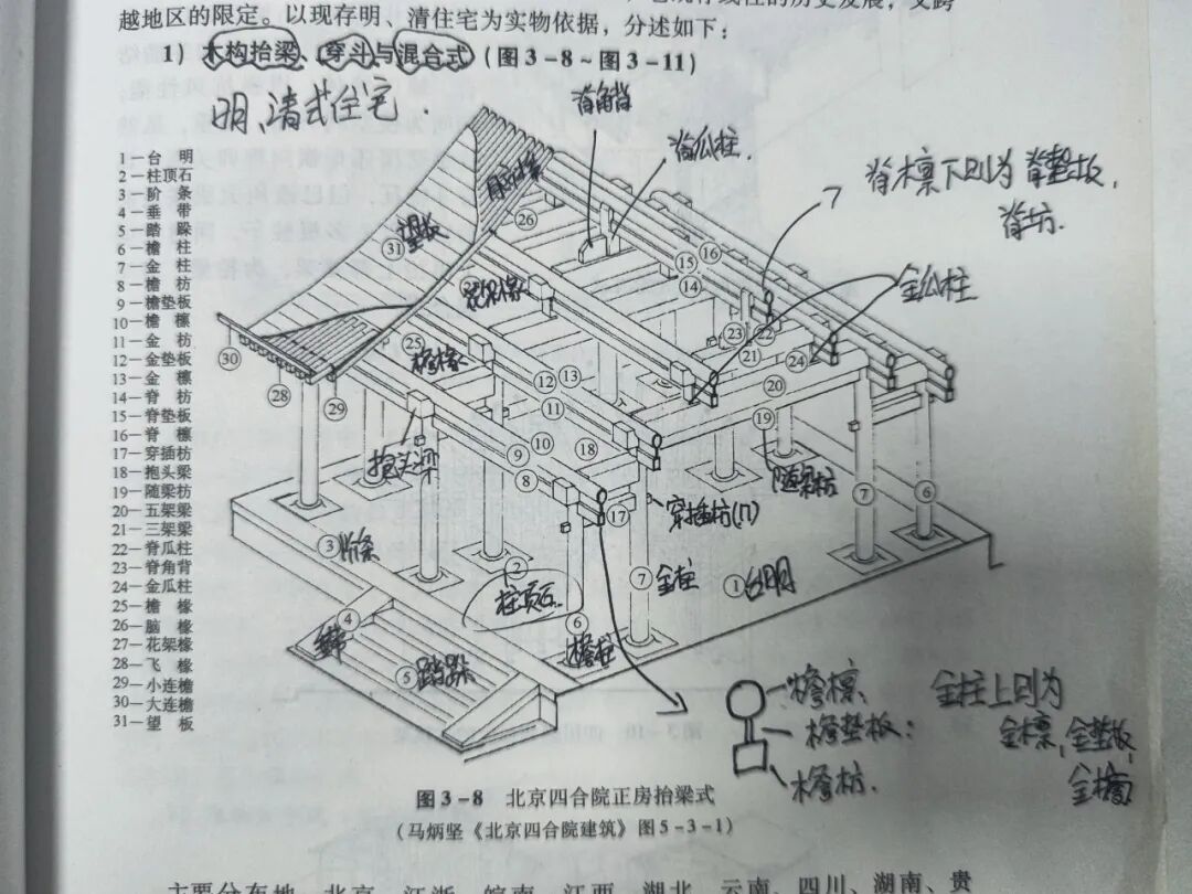

由柱、梁、枋、檩等构成的一种木制建筑结构,古代中国木构架建筑的主要结构部分,同时又是木建筑比例尺度和形体外观的重要决定因素,属“大木作”(大木是指木构架建筑的承重部分)。

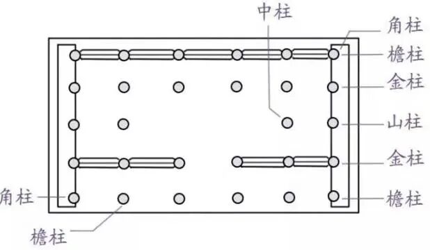

建筑屋檐下最外一列支撑屋檐的柱子,叫做檐柱,也叫外柱。多用于重檐或重檐带平坐的建筑,支撑挑出较长的屋檐及角梁翼角等。建筑物四角的柱子叫做角柱,对结构的薄弱部位给予加强,在计算、抗震构造等方面都有特殊规定。在檐柱以内,中线以外的柱子叫做金柱。在硬山或悬山式房屋建筑的山墙内,正中支撑屋顶的柱子叫做山柱。
立面柱位置

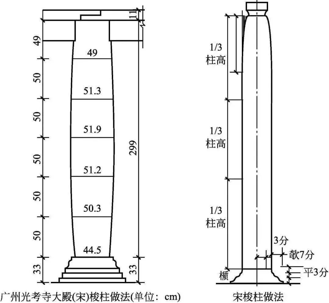

直柱和梭柱
端部有卷杀的又称它为梭柱,因为它的形象像梭子。《营造法式》中已有梭柱做法,规定将柱身依高度等分为三段,上段有收杀,中、下二段平直。元代以后重要建筑大多用直柱。明代南方某些建筑又复采用梭柱,实例见于皖南之民居及祠堂。
收分
中国古代的圆柱子上下两端直径是不相等的,除去瓜柱一类短柱外,任何柱子都不是上下等径的圆柱体,而是根部略粗,顶部略细,这种作法,称为“收溜”又称“收分”。它的特点就是柱子根部与头部的直径不一,下大上小,通常收分的尺寸为柱高的7/1000或1/100。柱子做出收分,即稳定又轻巧。

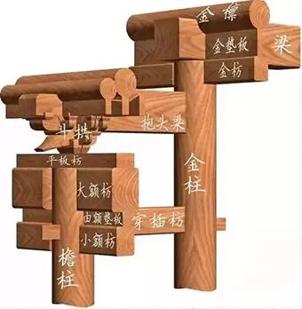

柱头顶部联络与承重的水平构件,宋称阑额,清称“大额枋”。位于阑额下边截面略小于阑额用于连接柱子的叫“由额”,清称“小额枋”。当两根并用时,两者之间使用垫板连接。
大额枋(阑额)柱顶联络与承重的水平构件,有时两根叠用,其中上面截面较大的清代称大额枋,下面截面较小者为小额枋。小额枋(由额)柱上联络柱与柱之间水平构件,位于大额枋之下,有时与大额枋间隔一层额垫板,宋称由额,清称小额枋。
椽又称椽子,是密排桁上,与桁正交,直接承受望板及其上屋面的重量的构件。椽子断面以圆形为多,也有方形及扁方形。
椽在屋角处的排列有平行及放射两种方式。在椽的排列稀密上一般为椽档与椽径大致相同,每间椽数成双。椽的位置不同,名称也不同,从屋脊至檐口有脑椽、花架椽、檐椽、飞檐椽等。

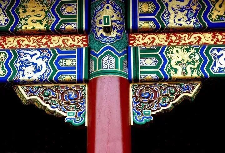

被放置于梁与柱或枋与柱的相交处,用以缩短梁枋跨度从而增强其荷载力,同时减少梁与柱相接处的向下剪力,防止横竖构材间的角度倾斜。宋代称“角替”,清代称为“雀替”,又称为“插角”或“托木”。
雀替,其形好似双翼附于柱头两侧,如同一只栖居在古建檐梁上的云雀,是结构与美学相结合的代表产物。

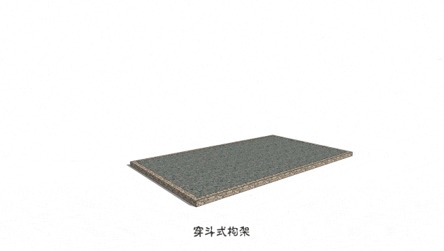

2、穿斗式木构架
穿斗式木构架的柱子比较细密,沿开间进深方向的每列柱子与柱子之间用枋木串接成一个整体。穿斗式构架以竖向的木柱来代替横向的木梁,简化了屋面用料和檐的悬挑构造,提高了构架空间的整体性,具有良好的防震性能。由于密柱导致的小跨度特征,穿斗式构架不能适应大空间的需要,更不能承受较重荷载的作用。
穿斗式木构架示意图
