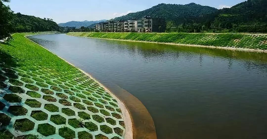

生态护坡主要包括人工种草(种草皮、喷播草籽)、土工材料固土护坡(植生毯、生态袋、三维植被网等)、生态混凝土护坡、植草砌块型(植草砖、连锁砖等)护坡等型式。2.1人工种草护坡技术。在构建河道生态护坡时,可以采取人工种草护坡技术,该技术具体是指通过人工播撒的方式在水利工程河道边坡坡体表面进行种草的技术。在选择需要种植的草系时,要确保选择根系发达、固土性能好的草类,以此来避免出现水利工程边坡的水土流失问题。在坡面人工铺设天然草皮时,一般要采取平铺草皮护坡施工措施,尤其对于边坡坡度低缓的土质路堤边坡,更适合采取该措施。而在处理行洪流速较快的土堤迎水坡面时,则不适于采用人工种草护坡技术。在水利工程河道生态护坡建设过程中,工程人员还可以采用的生态护坡建设技术为水利喷播种草护坡技术。在该技术下,工程人员需要把握好原材料的配合比,即要将草籽、肥料、黏着剂、土壤改良剂等进行标准比例的拌和,并将其通过机械加压方式喷射到防洪水利工程坡面上。该技术的主要特点在于施工效率高,且喷播的草籽具有较快的发芽速度,且出苗整齐,因而能够彰显较高的生态价值。2.2土工材料固土护坡技术。对水利工程河道生态护坡进行建造,工程人员还可以采用土工材料固土护坡施工技术。在具体应用该技术时,工程人员需要了解植生毯、生态袋、三维植被网等主要的应用类型。该技术是一种较为先进的施工技术,采用的施工材料为聚丙烯等高分子材料,通过对材料加工,能够形成质地疏松柔韧、高度合理以及具备空间固土网垫的固土材料。在具体应用时,工程人员要将护坡中的植物根系穿过网孔,以实现植物的均衡生长。此外,网垫还能够与草皮以及泥土表层相结合,从而实现对坡体的有效防护。而要想达到更好的固土护坡作用,施工人员还可以构建三维植被网,充分结合地势,选用合适的植被,搭建立体的植被护坡,并结合填土植草等活动,从而更好地固土护坡。2.3生态型混凝土护坡技术。生态型混凝土护坡技术也能够实现对河道坡体的有效防护。在应用该技术时,工程人员需要在搭建混凝土框格,并在其中浇筑无砂混凝土,在无砂混凝土中,植物可以借助其孔隙进行生长,从而植物能够与混凝土结构有效的融合,形成一个完整的生态系统。该混凝土结构下的生态护坡系统的特征较为明显:首先可以对生态型混凝土进行分类,即土工格室层和有机客土层。有机客土层主要包括生物性添加剂、草炭、石子和保水剂等,在施工时,要将该层连接到坡面原状土壤中。而在生态型混凝土土工格室下,植物在其中生长时其根系会逐渐扎入下部土壤,通过根系的不断稳固,能够与坡面形成相应的竖向网状结构,接着植物的根系会不断的纵横延伸,从而能够形成三维立体根系网,此时,喷播层便能够与坡体更加紧密的结合在一起;其次,在生态型混凝土护坡施工过程中,工程人员还会在其中增添能够提升土壤生物活性的添加剂,从而能够有效降低土壤碱性,使土壤微环境具有更高的活性;最后,若使用网格生态护坡技术,施工人员需要在设置网格时,采用砖石混凝土砌块或现浇混凝土结构材料,在形成网格后,要将腐殖土填充之中,以满足植物的栽种要求。在网格生态护坡中,植物具有较高的生长活力,而在进行网格生态护坡施工时,工程人员应关注采用新型技术,即现浇网格护坡技术,以此提升网格生态护坡的建造水准。2.4植草砌块型护坡技术。在采用植草砌块型护坡时,工程人员需要对材料质量进行严格把控,主要包括多孔混凝土和保水材料,此外,还要在构建植被型生态混凝土时,在其中加入缓释肥料和表层土。植被型生态混凝土的基本骨架是由多孔混凝土构成的,植草砌块型生态护坡具有一定的孔隙,能够满足植被的生长需求,且能够有效的降低混凝土表面温度,使其与植物生长要求相符。通过构建植物砌块型生态护坡,能够有效的防治边坡被雨水大面积冲刷,且成本较低,施工快捷,因而值得被广泛推广。
