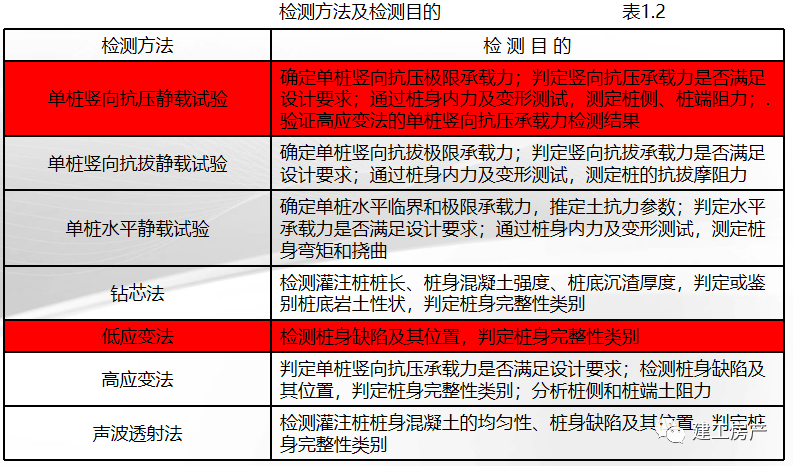

1 检测方法和内容
1.1 工程桩应进行单桩承载力和桩身完整性抽样检测。
1.2 基桩检测方法应根据检测目的按表1.2选择。

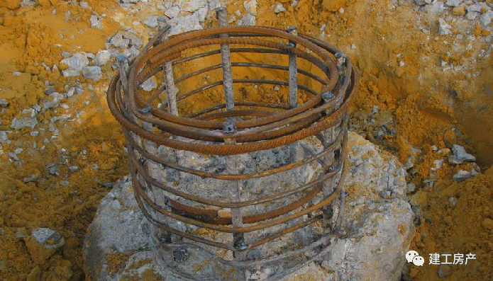

4.3.2 桩顶部宜高出试坑底面,试坑底面宜与桩承台底标高一致。混凝土桩头加固可参照本规范附录B执行。
附录B 混凝土桩桩头处理
B.0.1 混凝土桩应先凿掉桩顶部的破碎层和软弱混凝土。
B.0.2 桩头顶面应平整,桩头中轴线与桩身上部的中轴线应重合。
B.0.3 桩头主筋应全部直通至桩顶混凝土保护层之下,各主筋应在同一高度上。
B.0.4 距桩顶1倍桩径范围内,宜用厚度为3~5mm的钢板围裹或距桩顶1.5倍桩径范围内设置箍筋,间距不宜大于100mm。桩顶应设置钢筋网片2~3层,间距60~100mm。
B.0.5 桩头混凝土强度等级宜比桩身混凝土提高1~2级,且不得低于C30。
制作柱帽

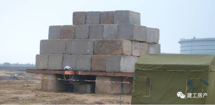

静载试验

4.3.4 试验加卸载方式应符合下列规定:
  1 加载应分级进行,采用逐级等量加载;分级荷载宜为最大加载量或预估极限承载力的1/10,其中第一级可取分级荷载的2倍。
  2 卸载应分级进行,每级卸载量取加载时分级荷载的2倍,逐级等量卸载。
  3 加、卸载时应使荷载传递均匀、连续、无冲击,每级荷载在维持过程中的变化幅度不得超过该级增减量的10%。
4.3.8 当出现下列情况之一时,可终止加载:
某级荷载作用下,桩顶沉降量大于前一级荷载作用下沉降量的5倍。
注:当桩顶沉降能稳定且总沉降量小于40mm时,宜加载至桩顶总沉降量超过40mm。
某级荷载作用下,桩顶沉降量大于前一级荷载作用下沉降量的2倍,且经24h尚未达到稳定标准。
已达加载反力装置的最大加载量。
已达到设计要求的最大加载量。
当工程桩作锚桩时,锚桩上拔量已达到允许值。
当荷载–沉降曲线呈缓变型时,可加载至桩顶总沉降量60~80mm;在特殊情况下,可根据具体要求加载至桩顶累计沉降量超过80mm。

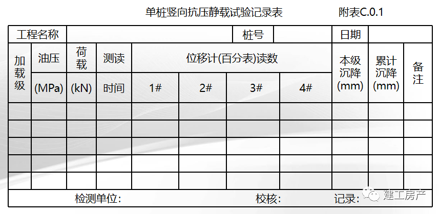

4.3.9 检测数据宜按本规范附录C附表C.0.1的格式记录。
附录C 静载试验记录表
C.0.1 单桩竖向抗压静载试验的现场检测数据宜按附表C.0.1的格式记录。
