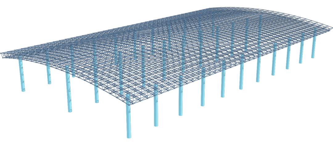

新建铁路宝鸡至兰州客运专线东川货场中心站货场雨棚工程,其单区平面尺寸为172m×98.5m,4个区总面积68667.18㎡。整个结构为圆型钢柱+钢网架+屋面,屋盖网架最大结构标高为16.02m,檐口标高为10.09m。
图1 东川货场雨棚结构形式

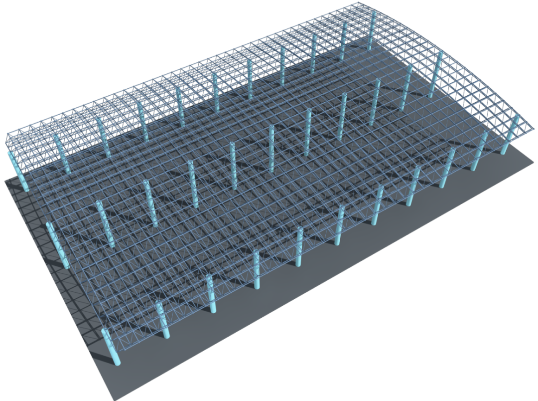

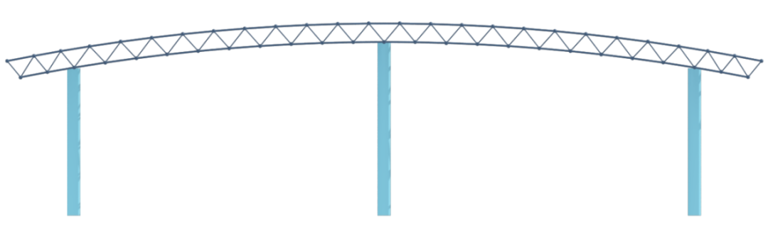

本屋盖网架为正放四角锥双跨钢网架,节点形式为螺栓球,网架跨度为单跨40.5m,俩侧悬挑8.75m;网架矢高2.4m。
图2 立面结构形式

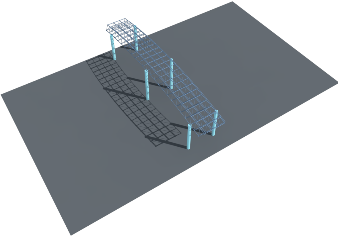

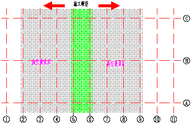

由于本工程工期紧、任务重且场地条件复杂,不适合采用整体顶升或高空滑移的安装方案,在综合研究后并结合现场实际情况,决定采取“分块安装法”和“高空散装”相结合的施工方案:以5轴~6轴网架为整体提升跨,即将5轴~6轴网架在地面拼装后采用汽车吊吊装就位;1轴~5轴和6轴~11轴为高空散装区,即将此部分网架在5轴~6轴基础上,向两侧高空推进安装。采用此种方案,网架可多点作业,提高网架施工精度和进度。
图4 施工分区示意图

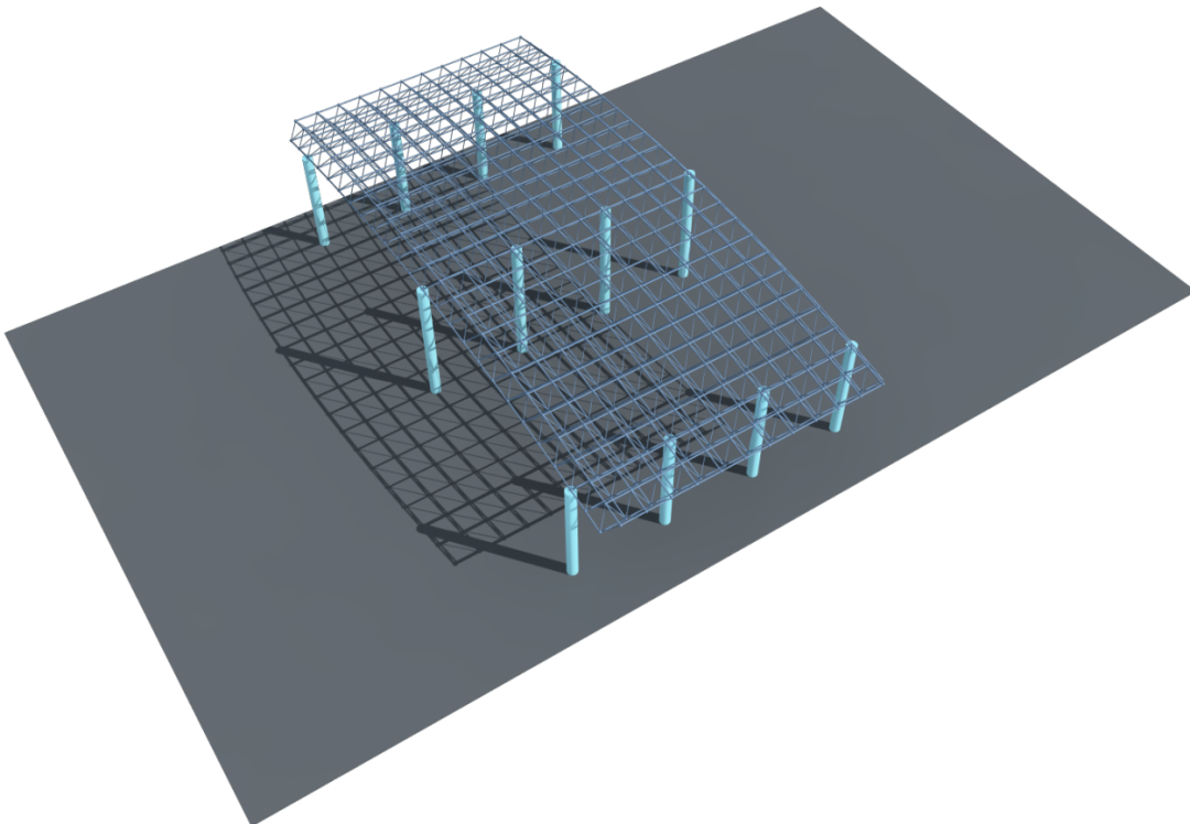

图5 步骤一:5~6轴网架地面拼装
图6 步骤二:吊装5~6轴与A~B轴网架
图7 步骤三:吊装5~6轴与B~C轴网架

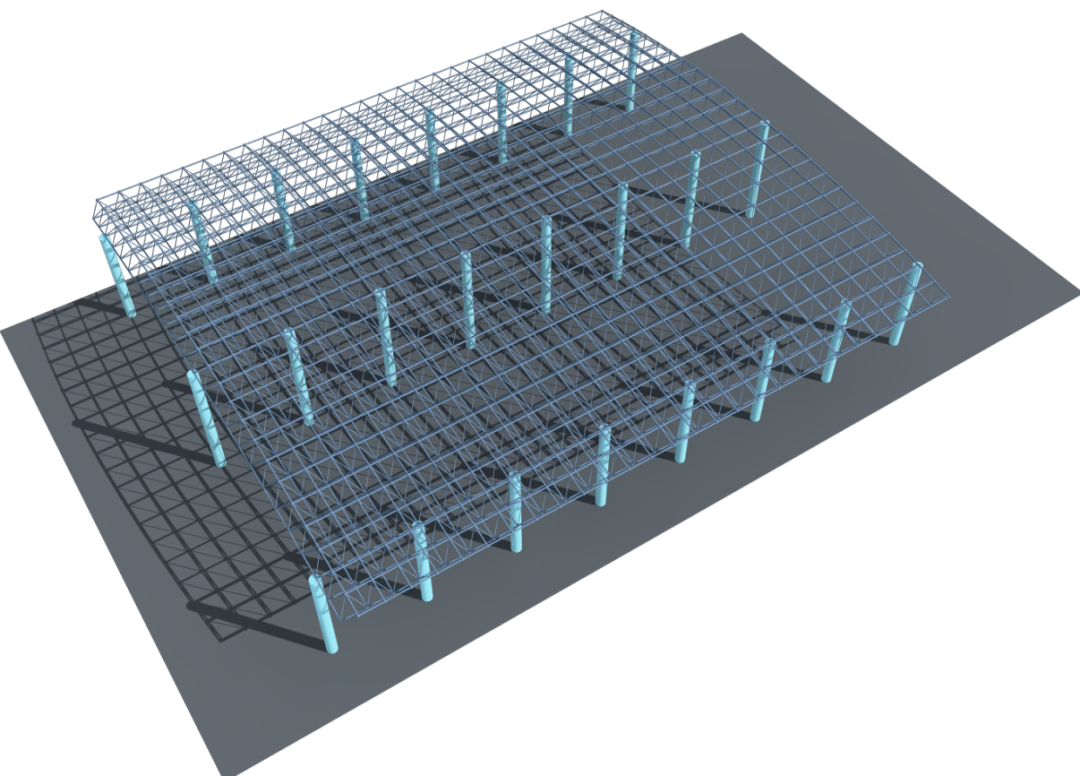

图8 步骤四:向两侧推进,高空散装4~5轴和6~7轴网架

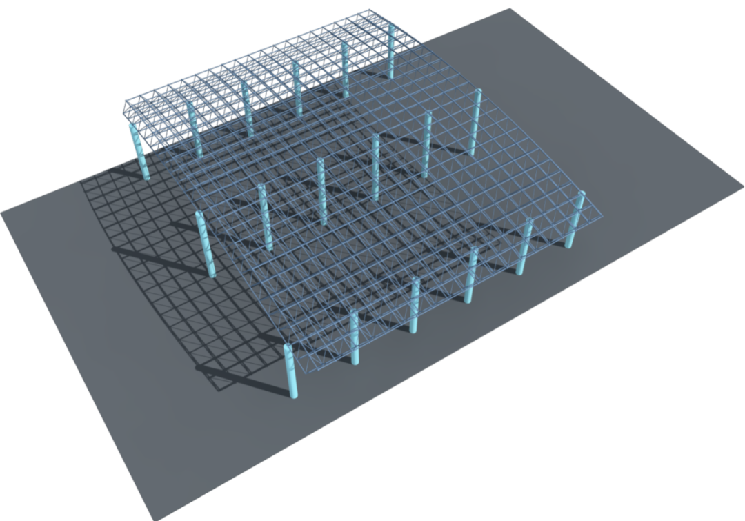

图9 步骤五:继续推进安装

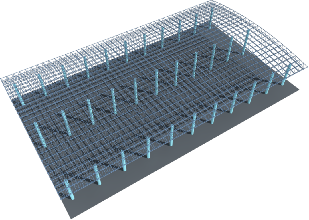

图12 步骤八:完成网架安装

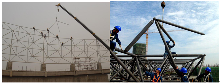

网架高空散装
本项目采用高空散装法,即把5~6轴在地面进行拼装、吊装就位后,以5~6轴为起点向两侧在高空推进散装。

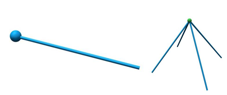

网架高空散装时,首先将球节点和杆件拼装成基本单元:一个下弦螺栓球和与其相连的其中一根下弦杆拼为一个基本单元,球与杆拧固到位;一个上弦螺栓球和与其相连的四根腹杆拼为一个基本单元,球与杆拧固到位。
图13 拼装示意
拼装时应固定下弦球,确保下弦节点不位移,同时边安装边用全站仪对各控制节点进行测量定位。
图14 现场安装

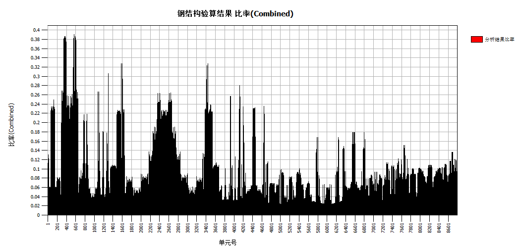

计算机过程验算
3.2.1起步跨整体吊装过程验算

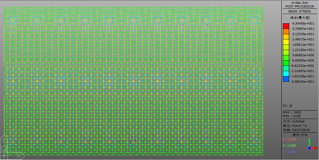

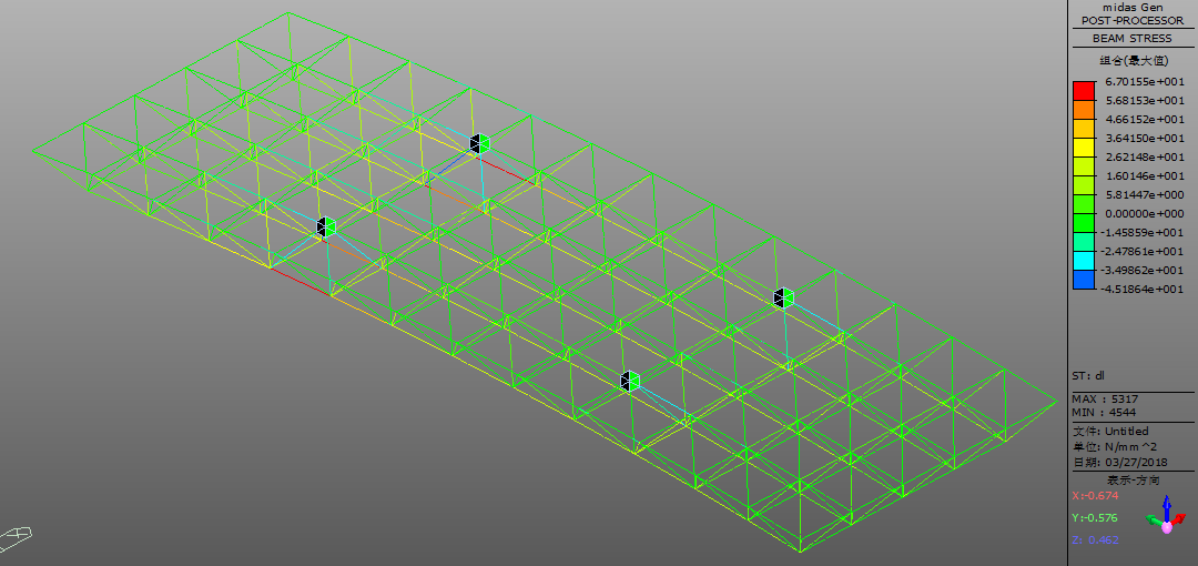

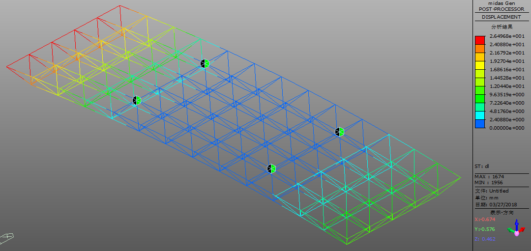

本项目5~6轴网架在地面拼装后,采用吊机吊装就位,吊机安装时采用四点起点,故采用MIDAS对吊装过程进行模拟分析,确保结构在吊装过程中的安全性。
5~6轴与A~B轴网架吊装计算示意:
图15 最大位移为26.5mm
图16 最大应力为67 Mpa

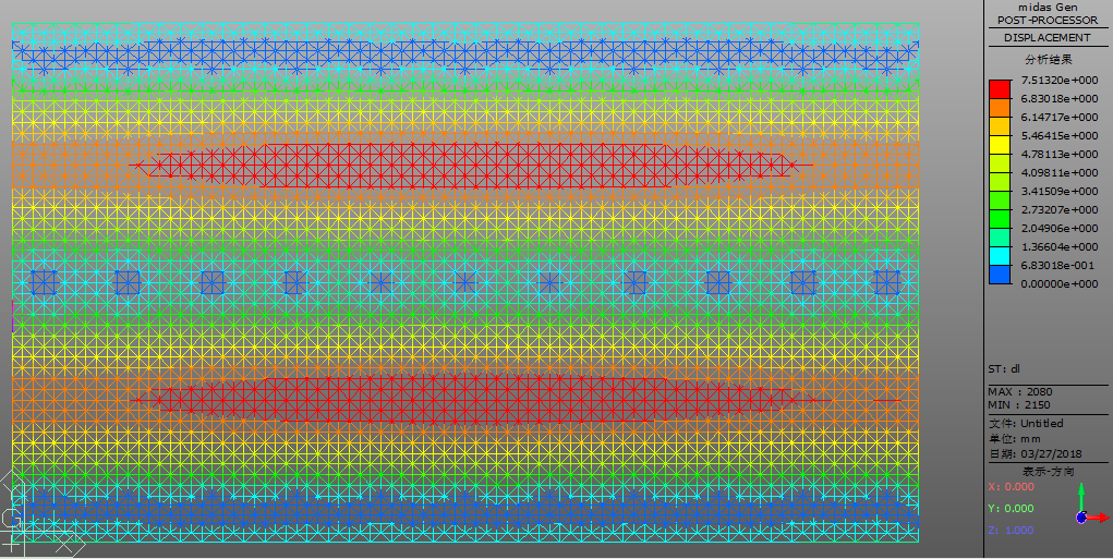

3.2.2高空散装安装过程验算
网架安装完成分析图:
图17 分析示意
图18 分析示意
图19 分析示意
根据以上验算:网架在吊装和高空散装过程中,结构变形及杆件应力均满足规范要求,故施工安全。

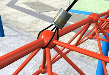

由于本工程为螺栓球结构,在吊点确定以后,不能使用常规的吊耳吊装,故选择网架球穿线吊装的方式进行。即钢丝绳穿过网架球两侧进行吊装,如下图所示:
图20 吊点选择

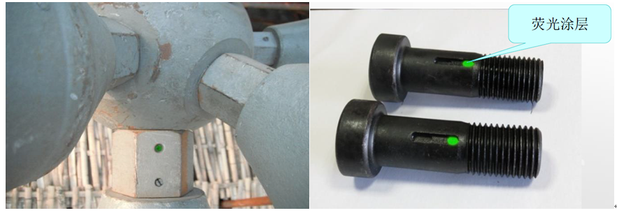

螺栓球高强螺栓拧入深度保证创新控制技术
本工程中将采用新型控制技术,控制螺栓球网架中高强螺栓拧入深度,确保螺栓拧入的有效长度。该技术为在高强螺栓浅槽区端部设置荧光涂层,套筒上除了常规的销钉孔外,增加一个观测孔,观测孔与销钉孔在套筒同一面上,位于高强螺栓拧紧时浅槽区端部对应位置。在施工时,通过观察观测孔处是否可能完全看到荧光涂层,判断高强螺栓是否拧紧。此方法操作简单,加工成本低,实现了通过肉眼直接判断螺栓是否拧紧,避免了螺栓球节点可能出现的“假拧紧”问题。
图21 高强螺栓拧入
