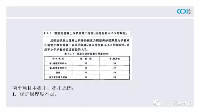

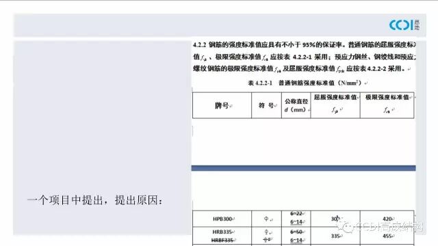

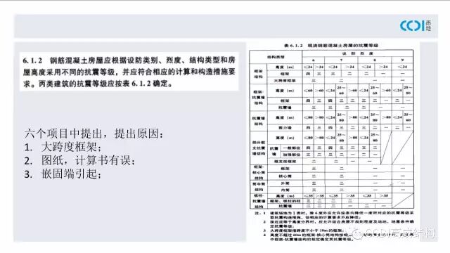

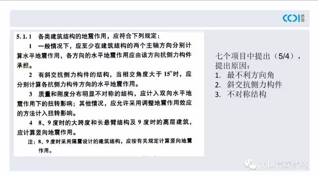

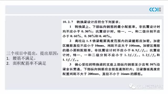

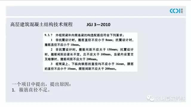

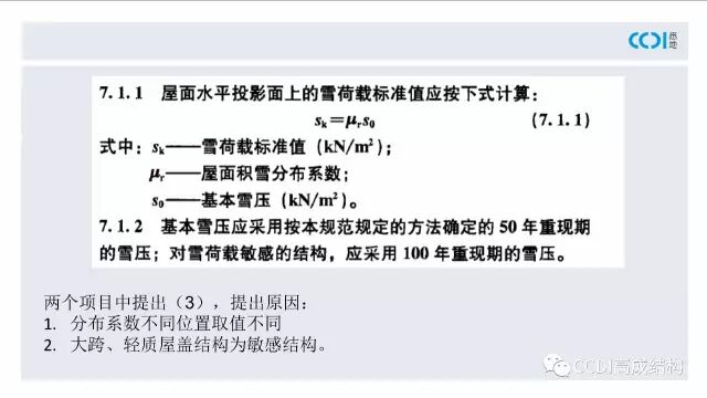

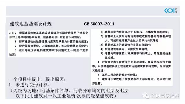

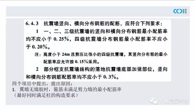

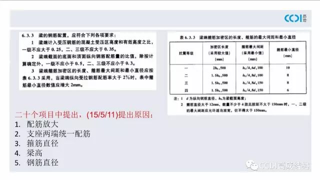

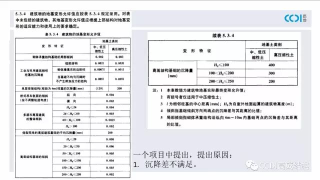

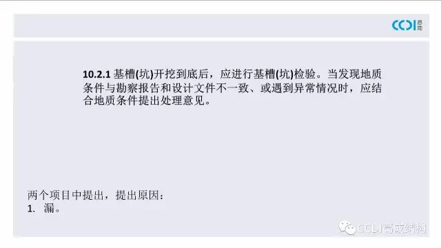

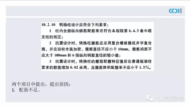

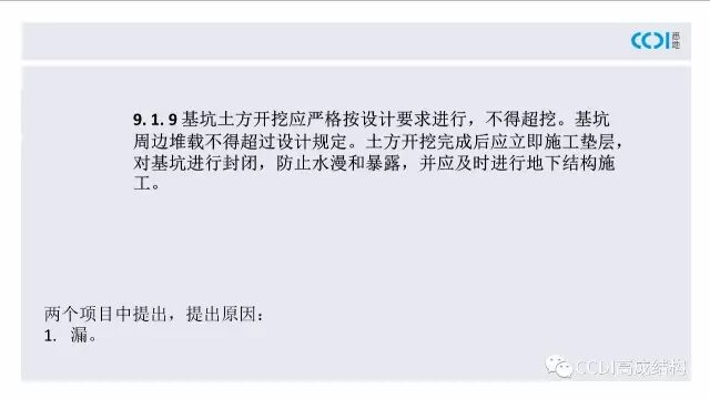

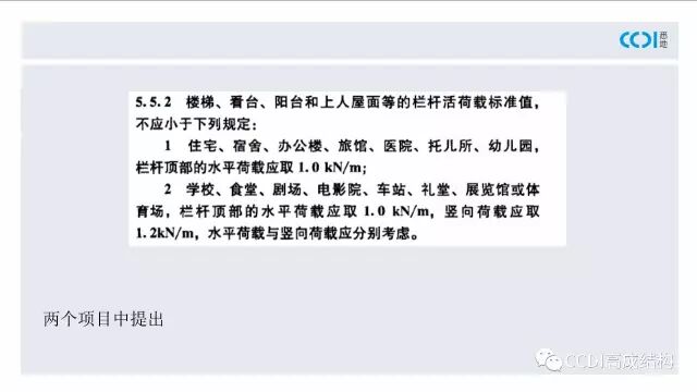

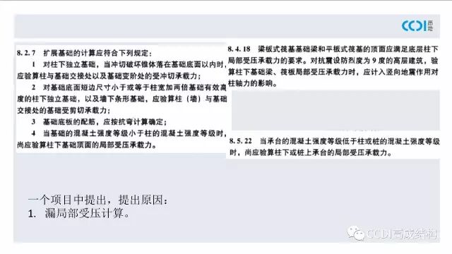

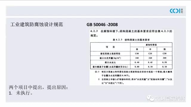

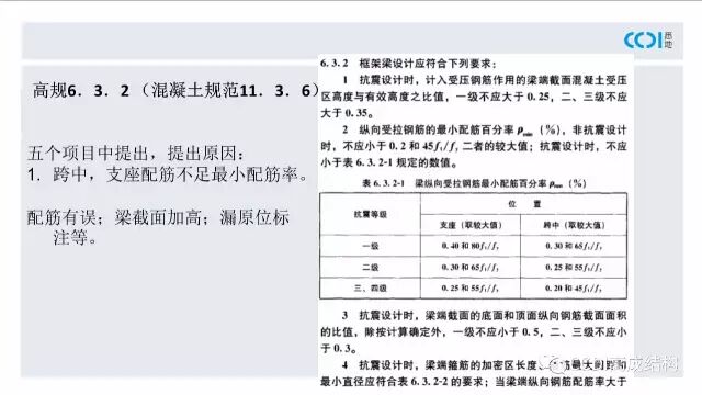

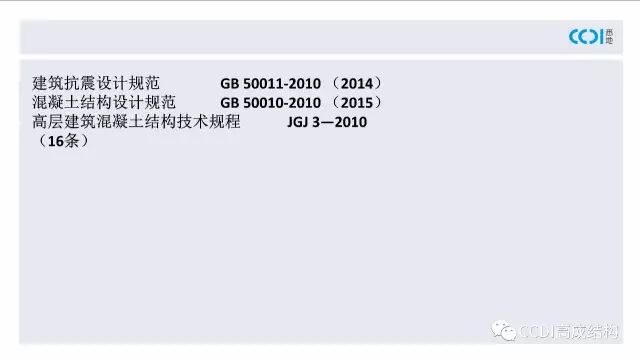

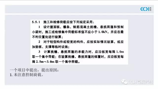

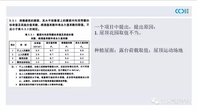

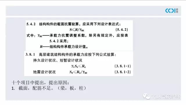

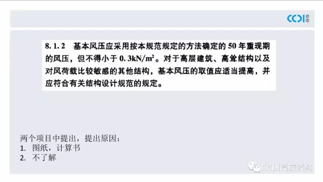

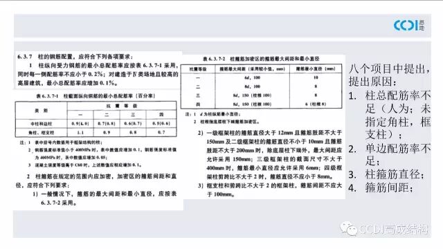

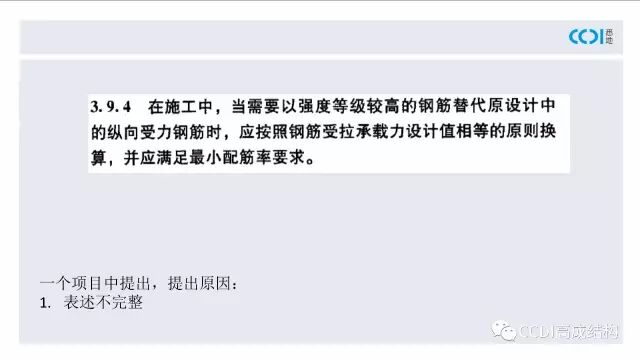

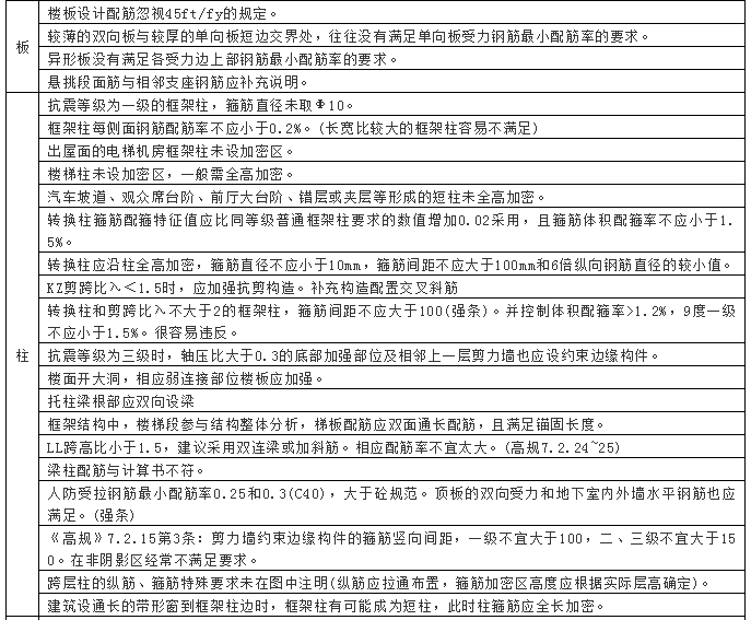

配筋过程中一些比较常见的强条总结
配筋过程中一些比较常见的强条总结
