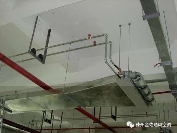

1.3 管线标高、定位交叉严重
暖通空调安装施工时,涉及到许多的管线,但由于施工人员不重视或者是施工不到位,使得管线校对出现了较大的误差,使得管线出现标高、定位交叉严重,使安装工程缺乏正确的依据,不仅会妨碍施工的正常进行,严重影响施工进度,还可能危害安装质量,影响后期运行。

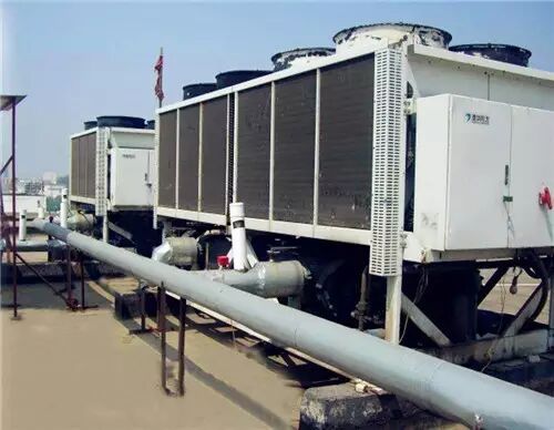

1.4 管道结露与滴水
暖通空调安装时,施工人员没有按照施工要求进行操作,管道材料质量不达标,没有进行及时的更换,忽略水压等,使得管道系统的连接不够严密,出现滴水情况。另外,所使用的保温材料厚度达不到施工要求,使得外在稳定达到露点温度时,出现了结露现象,影响了暖通空调系统的正常使用。

运用BIM技术的三维可视化对管线进行标高、交叉设计模拟,考虑到安装时可能遇到的问题,进行试验调整,规避好安装问题点,准确定位,当管线标高、交叉点在三维可视化的模拟下,具有可行性,并且误差控制在合理范围内时,就可进行实际安装操作,在安装过程中,还要进行再次检查校准,确认安装是否符合实际需求,如果出现问题,就要进行及时调整,这种方法有利于安装人员更好的进行安装,提升工作效率,保证管线标高、交叉符合标准。
2.4 加强管道结露、滴水的控制
暖通空调进行管道安装时,首先要确保管道材料的厚度等达到质量标准要求,在进行安装时,结合施工实际情况,充分考虑水压、水质、温度等,合理选择管道材料,进行安装时,要依据规定的操作顺序进行安装,注意可能发生的问题,确保管道不出现结露、滴水等情况,保证暖通空调正常运行。
