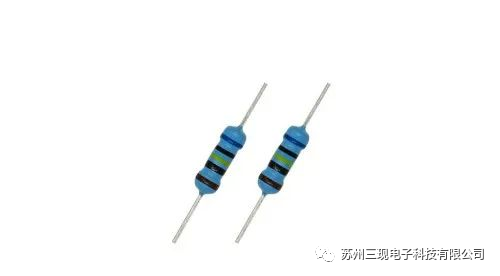

保险丝电阻 保险丝电阻定义:电阻器与保险丝在材质及构造上相类似,而保险丝型电阻器兼备二者的功能,平时可当做电阻器使用,一旦电流异常时就发挥其保险丝的作用来保护机器设备。 保险丝电阻定义:电阻器与保险丝在材质及构造上相类似,而保险丝型电阻器兼备二者的功能,平时可当做电阻器使用,一旦电流异常时就发挥其保险丝的作用来保护机器设备。由于有二用的功能故成本随之降低。保险丝电阻可分为:金属皮膜保险丝电阻器、保险丝型绕线电阻器、保险丝型水泥电阻器。功率有:1/4W、1/2W、1W、2W几种,随着功率的增加,产品外观尺寸会不断变大。保险丝电阻的阻值一般较小,大部分小于1欧姆,往往在电路中起采样电阻的作用,同时在浪涌发生时,或其他产生大电流,需要保护线路时发挥作用,熔断使电路断路产生保护作用。同时保险丝电阻大部分为贴片式,性能较稳定的贴片保险丝电阻,一般称为捷比信保险丝电阻,捷比信贴片保险丝电阻。产品有快速熔断和缓慢熔断之分。
保险丝电阻
