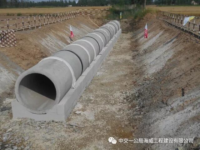

圆管涵长35.04m,管径1.5m,管基采用120°型式,混凝土标号C20,管基底至管内底厚度45cm,管基宽2.2m,开挖深度3.4米。涵底地基容许承载力150kPa,设计要求基底换填0.6m碎石,沉降缝每4~6m设置一道。圆管涵接头采用20cm宽1:3水泥浆抹带,外刷沥青两层。管涵沉降缝采用浸沥青麻绳加粗铅丝捆绑浸沥青麻布处理。
涵背填料采用6%石灰土回填,压实度≥96%,采用小型夯机或液压夯机压实。

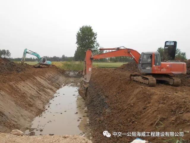

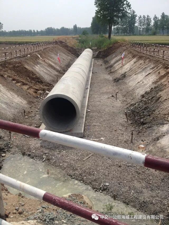

1、基坑开挖
1) 基坑开挖前调查、分析周边水系情况,对既有沟渠采取截、排、导等措施防止施工中基坑进水,使基底浸泡,同时开挖截水沟,防止地表水倒灌。

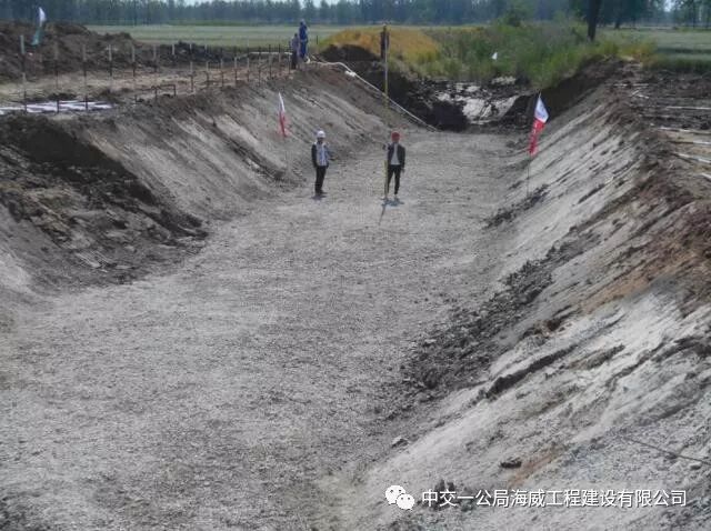

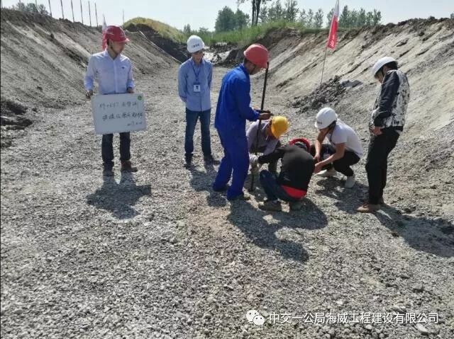

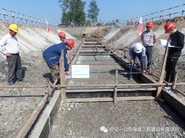

2、基底换填
1) 本涵洞基底换填60cm碎石,基坑一次开挖至基底以下60cm,检测承载力,承载力大于设计规定的80kpa,进行分层换填分层压实,第一层换填40cm,第二层换填30cm,压实机具采用小型平板夯机,型号HCD90。
2) 换填基底标高采用水准仪进行控制,不得低于设计值,允许偏差为+50mm。
3) 换填压实后采用轻型触探法进行承载力检测,承载力≥150kPa。
3、管基础-模板安装
1) 基础模板采用1.3cm厚木模,围檩采用Ф48×2.7mm钢管和4×9cm方木组合。
2) 计算支撑桩位置,带线打入基底,入土厚度20cm。
3) 模板拼缝位置为防止漏浆,采用双面胶封堵。
4) 基础模板安装完毕,安装拉条钢筋为第二层抗肩混凝土模板提供支撑,并起到拉紧模板,防止错台、漏浆等质量通病的作用。拉条预埋入基础砼25cm,外露20~25cm(背肋部分为25cm),横向间距为1m。

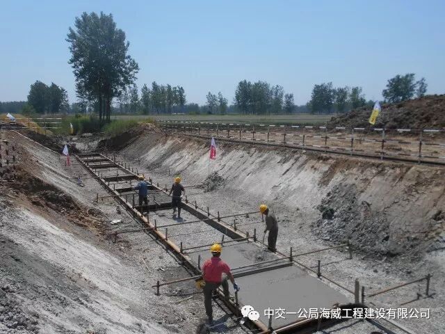

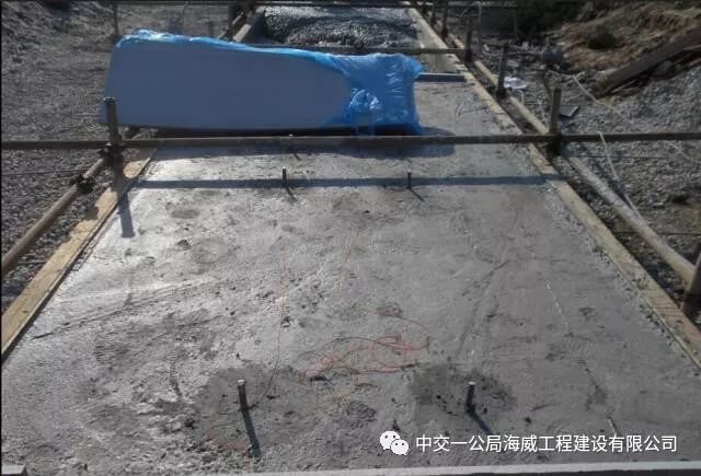

4、第一层基础混凝土浇筑

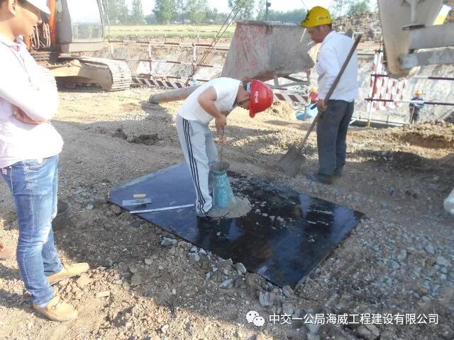

1) 混凝土到场后进行坍落度检测,坍落度控制在160mm~200mm,检测合格采用跳仓浇筑。
2) 浇筑采用吊灌,浇筑前吊斗内杂物清理干净并用水湿润,不得有明水。
3) 在浇筑过程中同步取样做混凝土试块 。
4) 混凝土浇筑标高低于管节底3cm,以利于后续拼缝和沉降缝工序的施工。
5) 混凝土初凝前在管涵轴线两侧15cm处预埋10cm长定位钢筋,钢筋高出混凝土面4.26cm。
6) 混凝土浇筑完毕,初凝后采用土工布覆盖,终凝后洒水养生不小于4d。

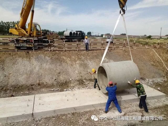

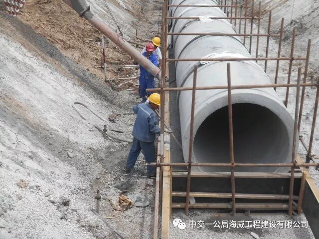

5、管节安装
1) 安装前,在第一层管基上精确放出涵洞中心线及轴线。
2) 精确放出每一个管节接头位置并进行标识,安装时以此作为管节安装位置。

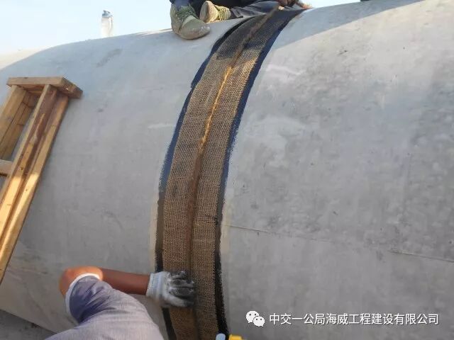

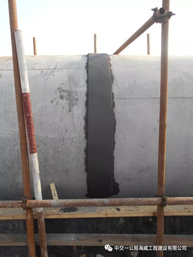

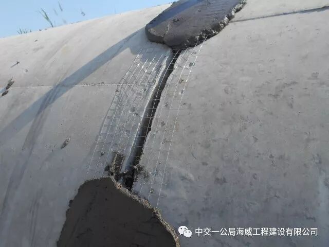

6、管节接缝抹带施工
1) 管节接缝两侧各10cm范围内混凝土进行凿毛处理。
2)安装防裂钢筋网与圆管涵密贴。
3) 采用1:3水泥砂浆进行抹带施工,管口接缝内勾缝施工,抹带宽度20cm,厚度为3cm,要求均不得小于设计值。
4) 抹带施工完毕及时采用塑料薄膜加土工布覆盖洒水养生,养生时间不得小于4d。

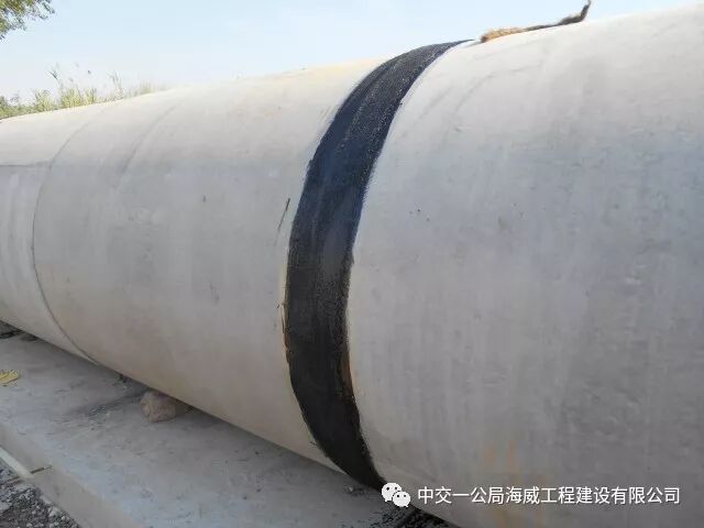

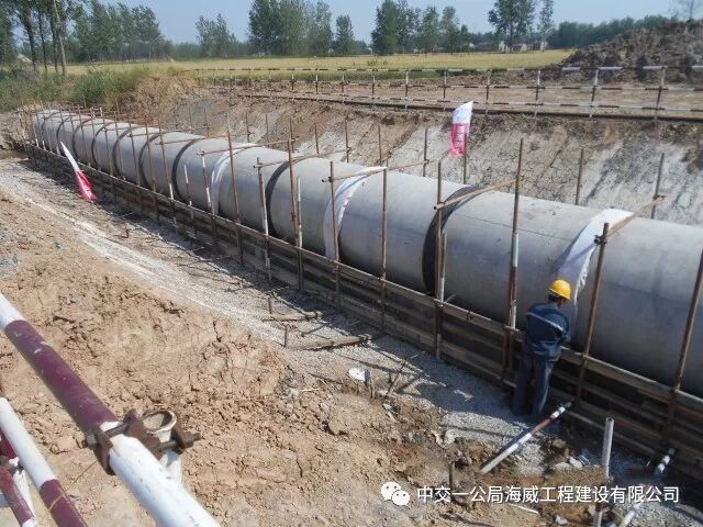

7、沉降缝施工
1) 沉降缝每4~6m设置1道,管节沉降缝与基础沉降缝需垂直且形成通缝。
2) 管节安装时需保证沉降缝宽度为15mm。
3) 沉降缝处施工防水层,防水层宽度为20cm,提前将麻布进行裁剪。
4) 沉降缝内采用沥青麻絮填塞,外部采用四层沥青浸制麻布将麻绳包裹好,并用四根粗铅丝将其绕管壁牢固捆绑好,外层涂刷两层沥青防水层。

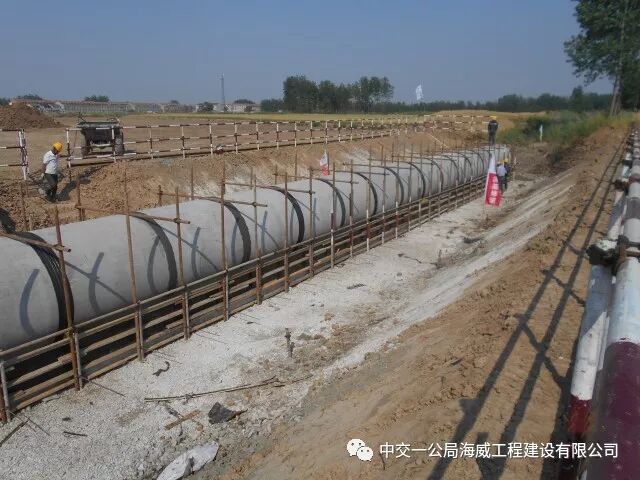

8、第二层抗肩基础模板安装
1) 模板采用1.3cm厚木模,背肋采用5×5方木。
2) 采用拉条将模板拉紧,紧贴第一层基础,每隔1m设置主背梁,上部采用钢管定位加固。
3) 为保证模板不向一侧倾斜,在模板上口采用短木方与管涵进行对称支撑定位,
4) 模板安装完成后,要对平面位置、顶部标高、节点联结、纵横向稳定性进行检查,签认后方可浇筑混凝土。
9、C20管基第二层混凝土浇筑及养护
1)混凝土进场后及时检测混凝土坍落度,合格方可浇筑。
2)本次混凝土浇筑按顺序,分层对称浇筑,分层厚度为30cm,振捣采用插入式振动器,振捣时移动间距不得超过振动器作用半径的1.5倍,振动棒不要触碰模板,振动棒要插入下层混凝土50~100mm。
3)浇筑完成,初凝后采用土工布覆盖,终凝后洒水养生,根据天气情况每天洒水次数不小于3次,保证土工布湿润,养生时间不小于4d,待砼强度达2.5Mpa时拆模。

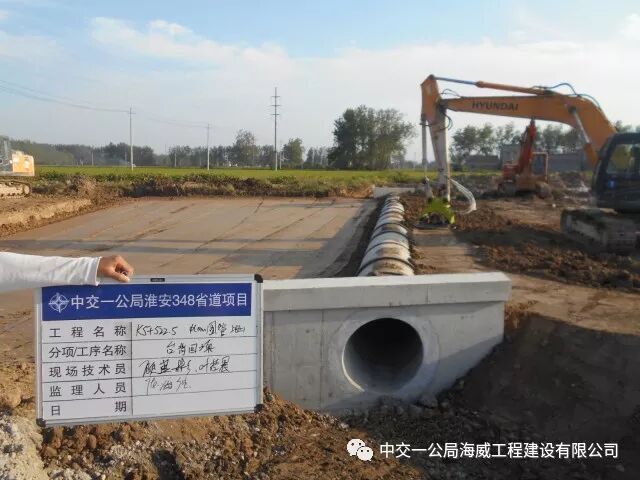

10、台背回填
1)清除基底积水和淤泥。
2)两侧边坡挖设1m宽内倾2%的台阶。
3)管道两侧要对称、分层回填夯实。
4)回填至涵洞基础襟边处时,沿接缝或沉降缝周围设置厚度20cm,顶宽25cm粘土保护层。
5)管顶以上50cm范围内的夯实要采用轻夯,增加夯实遍数,减少层厚,压实度≥96%。

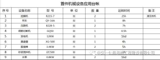

三、采用设备清单

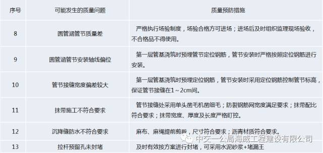

Q4

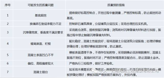

四、质量病害防治
