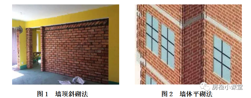

根据《砌体结构设计规范》GB50003-2011第6.3.4条,填充墙与框架的连接有脱开和不脱开两种方法:脱开时,填充墙顶面与框架梁之间留出不小于20mm的间隙,采用聚苯乙烯泡沫塑料板条或聚氨酯发泡材料充填,并用硅酮胶或其它弹性密封材料封缝;不脱开时,顶面与上部结构接触处宜用一皮砖或配砖斜砌楔紧,如图1、图2所示。实际工程中,脱开的连接方式应用较少且容易识别;不脱开的方式是较常用的方式。识别时一般采用以下策略:
1、墙顶砖斜砌,即为填充墙;
2、墙顶砖平砌,且局部凿开墙体后,梁底面或板底面存在砖模印记,即为承重墙。
实际上,上述两点的判断是基于施工工艺和力学性能两个因素考虑的:
1、施工工艺:承重墙施工时,先砌筑墙体至顶,以砌体作为砖模浇筑混凝土梁、板;填充墙施工时,混凝土结构已施工完成,为保证后砌筑墙体与梁板楔紧,采用斜砌方式较容易实现;
2、力学性能:砌体的抗压强度比抗剪强度大几十倍,斜砌砌体的抗压强度介于砌体抗压强度和抗剪强度间,无法有效将上部荷载向下传递。

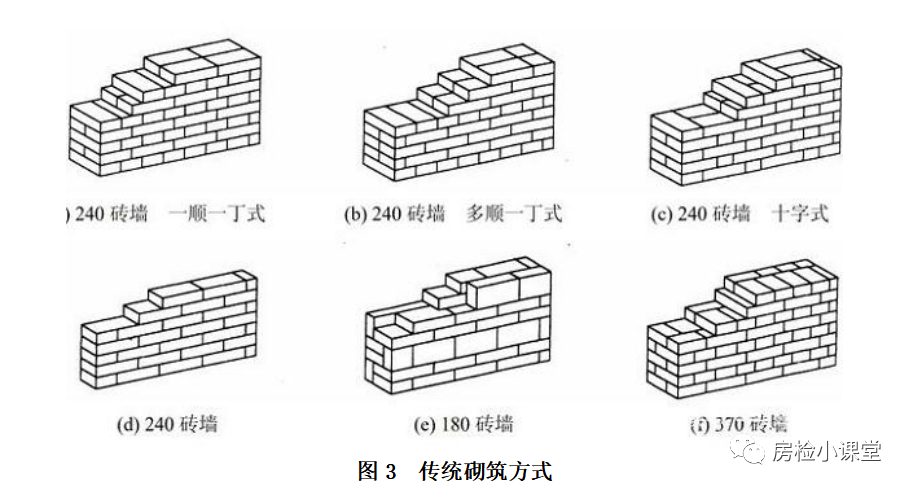

(3)墙体的砌筑方式
墙体的砌筑方式对墙体的影响较大,这里的规则就是区分砌体是发挥了抗压强度还是抗剪强度。以下为较为常见的砌筑方式,后续案例中将分析一中特殊的情况。

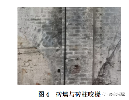

(4)墙体与扶壁柱的咬槎情况
某些砖柱与墙体连接,无法判断其受力构成,如混合结构厂房。此时需要根据砖墙与砖柱的连接情况,判断砖柱是独立柱还是扶壁柱、砖墙是承重墙还是填充墙。行之有效的判断方法即为两者之间是否相互咬槎。若相互咬槎,砖柱即为墙体的扶壁柱。

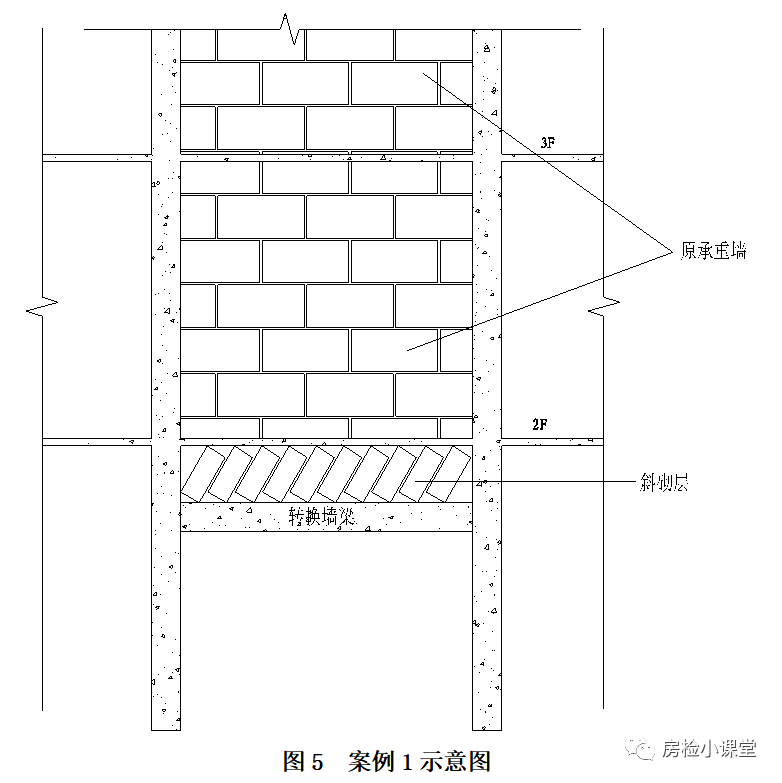

(1)转换结构设置不合理
某项目为方正的混合结构,开间布局合理,作为酒店使用。现场查勘时发现,首层为了获得大开间打掉一面承重墙,后浇墙梁作为转换结构,见图5所示。为了施工方便,转换墙梁设置在2层板底200mm以下,并采用斜砌方式楔紧。
实际上,由于斜砌层并不能有效传递竖向荷载给转换梁,此次转换基本上以失败告终。鉴定验算时,上部墙体仍然按照填充墙考虑。

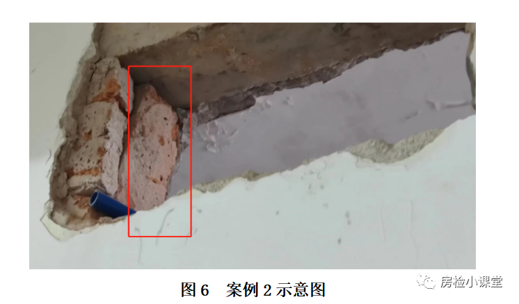

(2)墙体砌筑方式不合理
某项目为砖混结构,其中混凝土框架为主要竖向受力构件,局部采用砖墙承重。经现场查勘发现,承重砖墙厚度为180mm,但墙体并未按照传统的方式砌筑,考虑到横截面有120mm厚度的采用竖向砌筑,无法形成较为有效的传力。实际验算中该墙体按照填充墙考虑。
