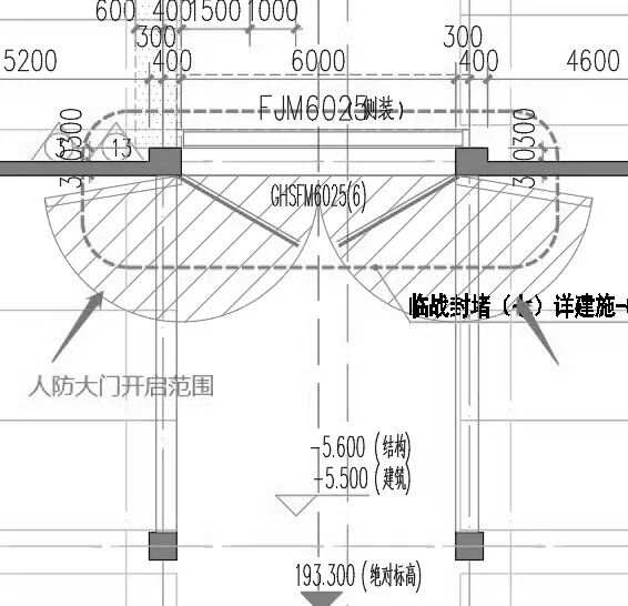

3)双扇人防大门开启范围内地下室顶板结构梁、板最低标高点与门洞的垂直距离不应 小于500。

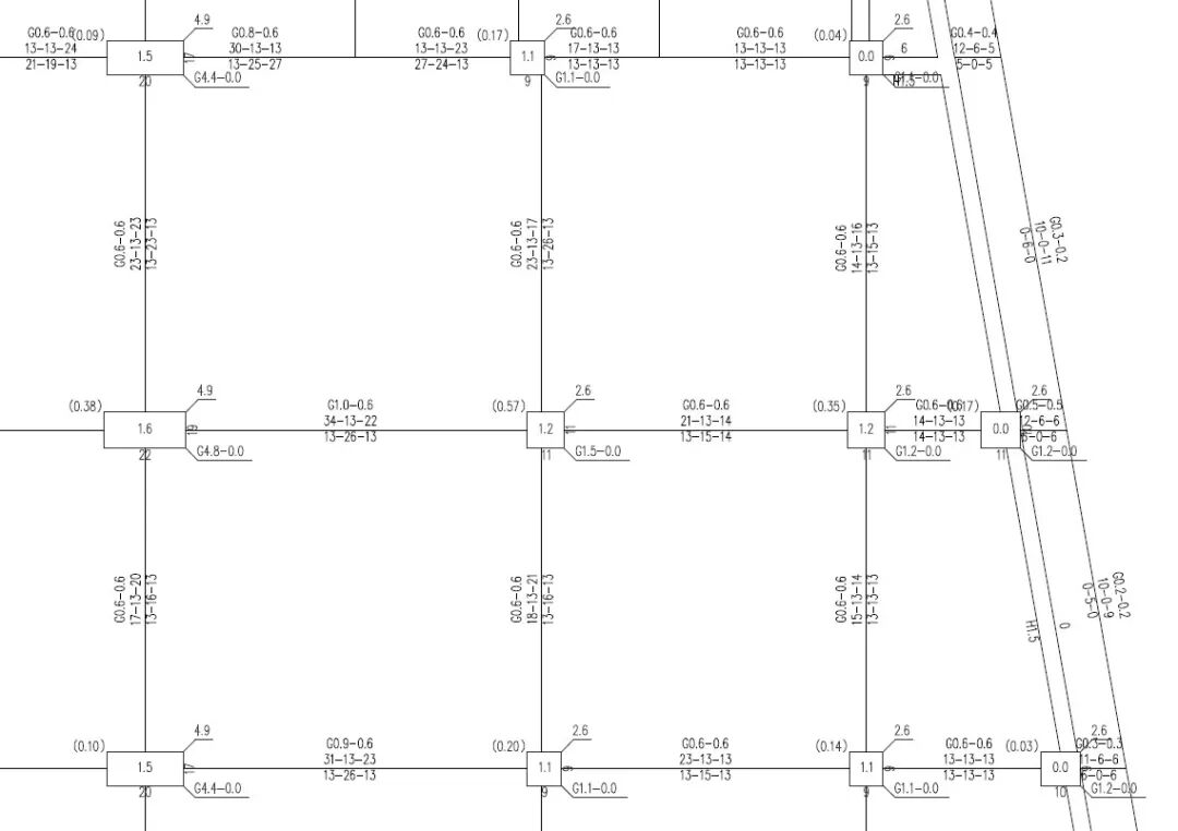

8)甲类防空地下室结构应分别按平时使用状态的结构设计荷载;战时常规武器爆炸等效静荷载与静荷载同时作用;战时核武器爆炸等效静荷载与静荷载同时作用这三种荷载(效应)组合进行设计, 对其计算结果包络取大值。
对核6常6等级的人防地下室,且计算条件为平时按弹性计算,战时按弹塑性计算。 当顶板覆土和活荷载很小时,结构构件的配筋一般由战时荷载控制,当顶板覆土和活荷载很大时,特别是活荷载大于等于20KN/M2时,结构构件的配筋一般都由平时荷载控制。
以下贵安二期人防地下室为例,人防等级为核6常6,人防顶板等效静荷载为60KN/M2,人防顶板厚度为300mm。人防地下室顶板的平时活荷载为20KN/M2。
经验算对比 梁配筋需要平时荷载与战时荷载包络下取二者最大值,板配筋则完全由平时荷载控制, 算结果详见下附图。
平时荷载控制下的梁柱配筋
战时荷载控制下的梁柱配筋
平时荷载控制下的板配筋
时荷载控制下的板配筋

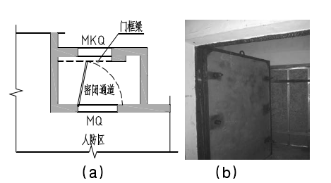

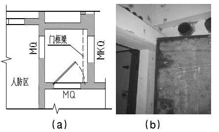

2)门框墙
门框墙设计,一般都是把一个完整的门框区分为上、下、左、右四个挡墙进行设计。根据各部分挡墙承受人防等效静荷载的不同,计算其配筋。门框墙的计算原理较为简单,一般是按悬臂构件进行设计的,当门框墙悬臂长度过大时一般会增设门框柱、门框梁。在设计中经常会出现门框柱或门框梁的设置不当而导致人防门不能正常开启的情况。

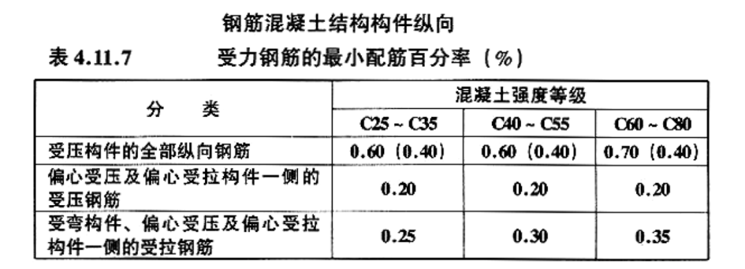

3) 配筋率
《人民防空地下室设计规范》第4.11.7条规定,对卧置于地基上的核5级、核6级和核6B级甲类防空地下室结构底板,当其内力系由平时设计荷载控制时,板中受拉钢筋最小配筋率可适当降低但不应小于0.15%。混凝土等级C40~C50时,受弯构件配筋率不应小于0.30%。
设计中地上单体经常会出现采用筏板基础的情况,该情况下,筏板配筋一般均由平时荷载控制,充分利用上述规范的规定,利于降低配筋量节省造价。另外,人防口部多数情况下位于地上单体主体范围内,主体范围内人防墙的混凝土等级一般结合主体竖向构件混凝土等级设计,混凝土等级通常会不小于C40,配筋率应不小于0.30%。

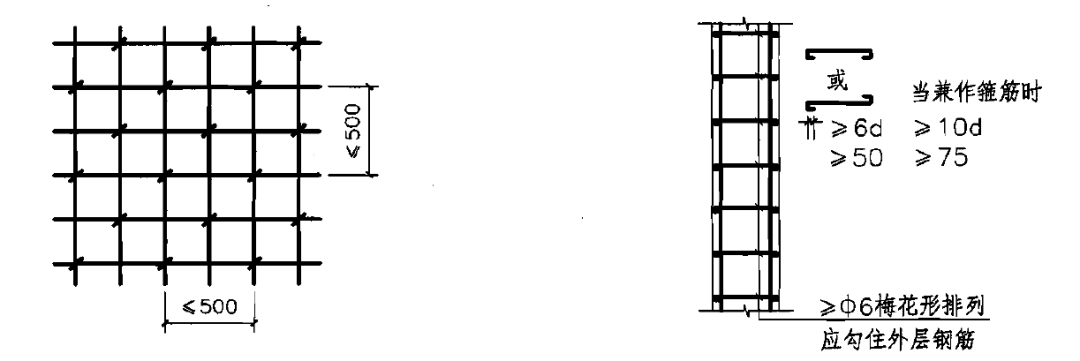

4)拉结筋
《人民防空地下室设计规范》第4.11.11规定,人防墙、板中应设置梅花形拉结筋,拉结筋应能同时拉住最外层受力钢筋且间距不大于500。
门拉结筋布置示意图
但人防墙、板中拉结筋间距不匹配问题经常出现,同一方向的受力筋两侧间距差异较大,拉结筋就无法设置或者设置困难。例如,有的图纸中临空墙外侧竖向钢筋间距120mm,内侧140mm,水平钢筋钢筋间距150mm。钢筋间距混乱给施工带来不便不说,梅花形拉结筋在这种情况下根本就无法设置或满足规范要求。
