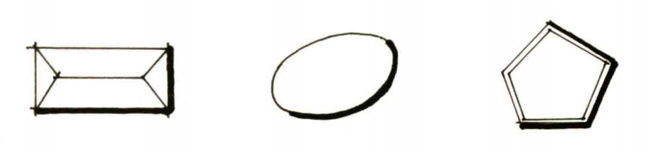

1、卫生间(40-150㎡)
面积大于10h㎡的公园,应按游人容量的2%设置卫生间蹲位,小于10h㎡按游人容量的1.5%设置,卫生间的服务半径不宜超过250m。
![图片](https://fd.co188.com/group2/M00/05/2A/rBJhaGVti0eAeKYKAADb8VubkEs564.png)
2、管理房(50-100㎡)
满足对公园进行管理的需要,所建设的公共设施,一般用来存储清扫工具、消防设施,或者满足看园人的住宿问题。
3、小卖部(30-100㎡)
以移动或非移动的形式出现,要设置一定的外摆区,明确实际经营面积,配合景观元素设计。
4、茶室(200-400㎡)
茶室应该远离污染源,位于方便顾客到达处,同时避免交通干扰,并且需要结合周边自然环境进行设计。
5、餐厅(100-500㎡)
餐饮服务设施建设的目的是为游人提供餐饮服务,建筑规模及容量要与游人容量相适应。

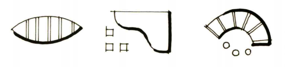

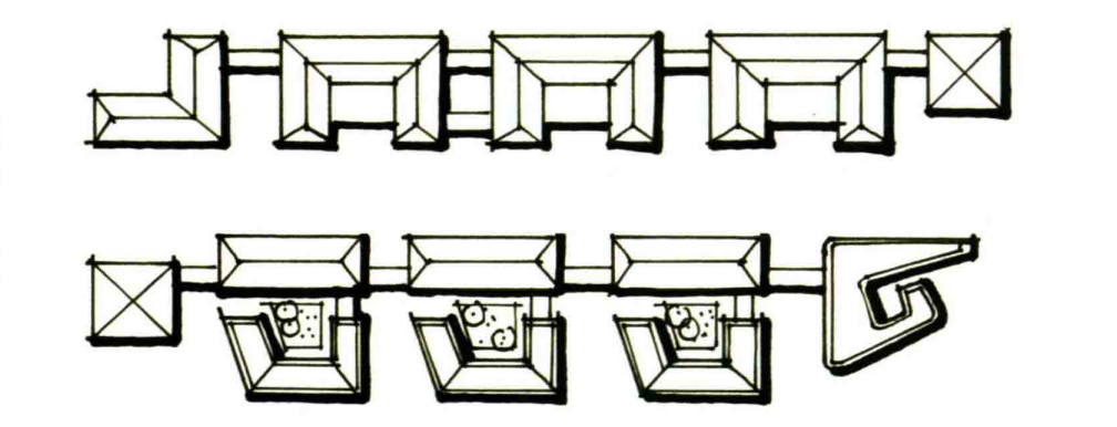

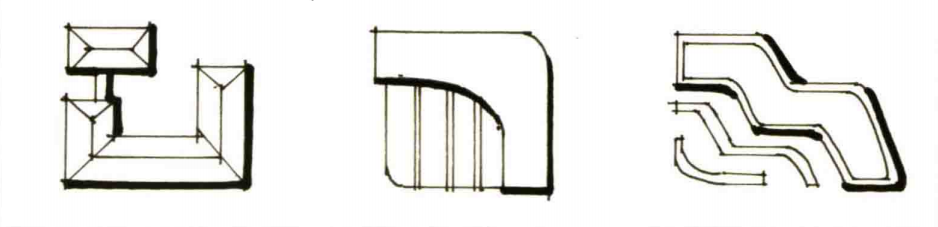

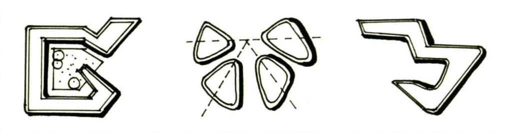

二、建筑组合形式
人们对于生活各方面需求存在差异化,建筑的功能也因此多样而复杂。在任何一个设计中,必须首先明确建筑的功能需求,依据不同类别建筑对环境的需求来选择空间布局,配置不同的建筑外部环境来适应建筑的空间延伸。

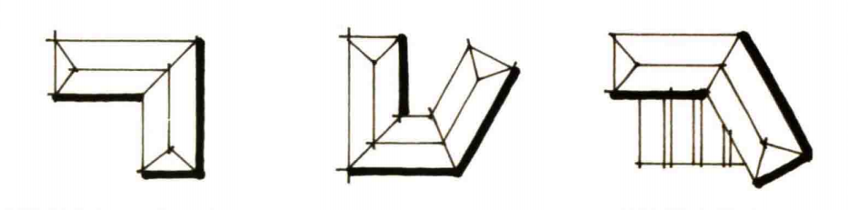

1、单边型(>1000㎡):适合沿街、滨水、滨江的商业步道。

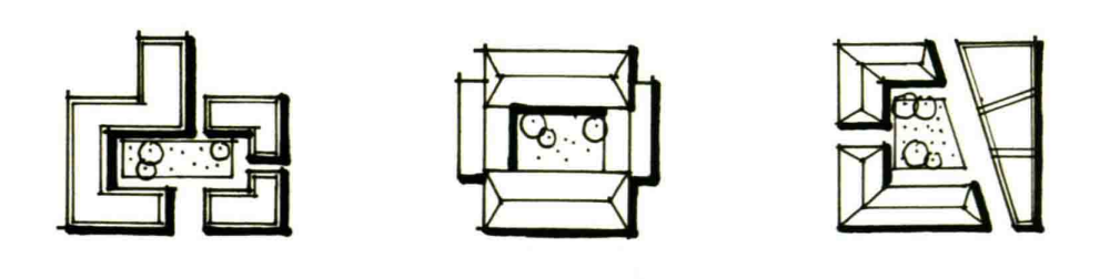

2、院落型(规模不限):适合创造出安静、安全、安心的庭院围合空间。

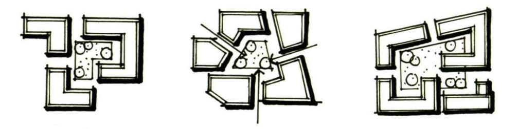

3、风车型(200-400㎡):适合现代组团形式的建筑布局。

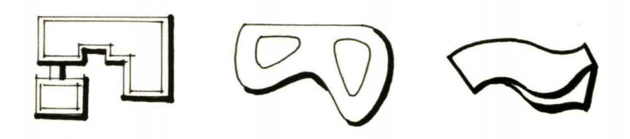

4、自由型(规模不限):依据整体风格形式,定义相适应的建筑形态。
三、建筑组合原则

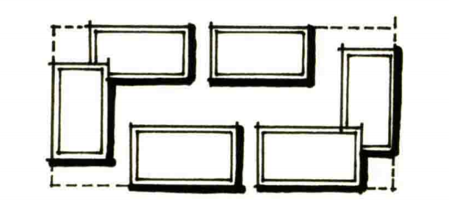

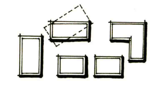

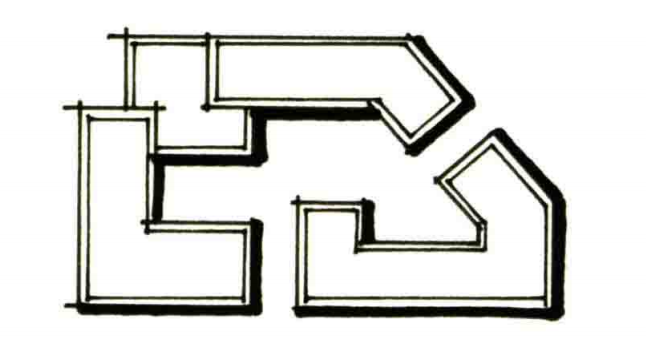

建筑作为重要的功能设施和视觉要素,是风景园林设计中的重要组成部分。在建筑组合时应考虑序列、呼应、进退及群组基本排布原则,避免无序的建筑排列组合,无序排列往往会影响方案设计的整体性。

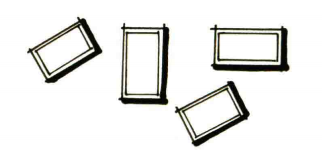

1、序列:无联系的布置建筑,使整体布局杂乱、无序列感。
2、呼应:建筑的布置要考虑边线咬合、错位、垂直、对齐等构型手法。
3、进退:从组群整体的空间形态,来考虑建筑间进退的关系,保证差异性与整体性的共存。
4、群组:建筑群的组合考虑的不仅仅是建筑本身形成的“图”关系,也要考虑建筑界定的“底”关系。
