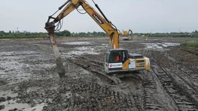

3.软弱地基软土一般抗剪强度较低、压缩性较高、透水性能差。在软土地基上修建建筑物,如果不进行地基处理,当建筑物荷载较大时,软土地基就有可能出现局部剪切破坏甚至整体滑动.此外,软土地基上建筑物的沉降和不均匀沉降较大,沉降稳定历时较长,会造成建筑物开裂或严重影响使用。

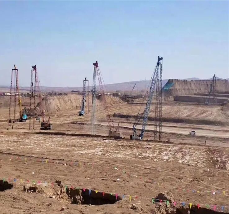

4.湿陷性黄土地基湿陷性黄土在天然含水量下,一般强度较高,压缩性较差,受水浸湿后,土的结构迅速破坏,强度随之降低,并发生显著的附加下沉。这种变形大速率高的湿陷,会导致建筑物产生严重变形甚至破坏。
