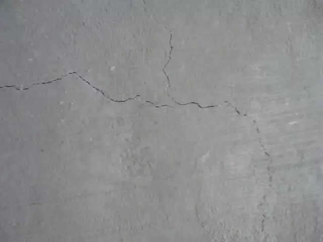

1、地下室砼强度偏高,容易使结构产生严重的收缩裂缝。 在设计方面,高层建筑设计时,一般柱砼强度设计较大,考虑到施工等因素,往往地下室板墙砼强度等同于柱砼强度。一般板墙砼强度不宜大于C40.在施工方面,原设计砼强度较高,而施工时砼配合比不易控制,其实际浇筑的砼强度往往比设计强度要高得多。这样就很容易导致砼因强度偏高而产生收缩裂缝。 2、后浇带浇筑时间控制不足,从而引起结构性沉降裂缝。 一般后浇带分为两种:一种是因结构超长而设置的伸缩性后浇带,另一种是防止沉降不均而设置的沉降性后浇带。在实际工程中,有些设计人员未予明确,而施工人员不注意,将沉降后浇带与伸缩后浇带混淆,而一起浇筑起来。这样,很有可能产生结构性沉降裂缝。一般伸缩后浇带浇注时间为两个月左右,沉降后浇带浇筑时间为主体结构封顶后,根据沉降观测资料确定。

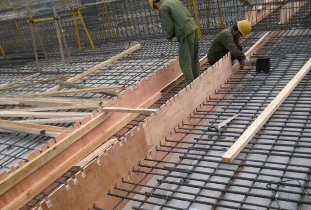

3、后浇带未采取加强和保护措施,存在较大质量和安全隐患。
1)后浇带部位的梁板钢筋未加强和保护。后浇带为后期二次浇筑,浇筑成型后该部位容易产生应力集中,如果对构件钢筋不采取加强措施,会使该部位砼内部产生较大的拉应力,造成砼后期裂缝。另外,一些施工企业不注意保护,使得后浇带内钢筋长期暴露在湿气中或浸泡在水中,造成钢筋锈蚀而影响其粘结度和有效截面。
2)过早拆除后浇带部位的底部模板支撑。有些施工单位把后浇带部位的构件当作悬臂梁那样,其强度达到100%后就将其底部模板支撑拆除了,甚至还在其上部搭设模板支撑或堆放材料,这种做法是非常危险的,容易造成构件上部出现裂缝乃至坍塌。后浇带梁板并非悬挑构件,其底部模板支撑必须待后浇带砼浇筑完成并达到规定强度后方可拆除。为方便起见,建议将后浇带部位的模板支撑搭设为与周边脱开的独立支撑体系。

9、不注意砼温度的控制,造成砼膨胀或干缩裂缝。
对大体积砼切不可忽略温度的影响,应合理分段分层进行浇筑,使砼温度均匀上升,浇前应在室外气温较低时进行,砼浇筑温度不宜超过28℃。砼浇筑以后,砼因水泥水化热升温而达到的最高温度主要是砼入模温度与水化热引起的,温度升幅不宜超过25℃。浇筑后的养护是防止地下室砼产生裂缝的一重要环节,目的是控制温差,防止产生表面裂缝,可充分发挥砼早期强度,防止产生贯穿裂缝。潮湿的环境可防止砼表面因脱水而产生的干缩裂缝,浇水养护不少于14d. 总之,地下室砼工程质量的控制是一个综合性的课题,要通过设计、施工、材料优选等环节进行全面控制,才能减少裂缝等问题的产生。
