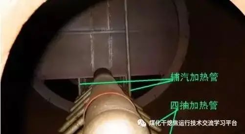

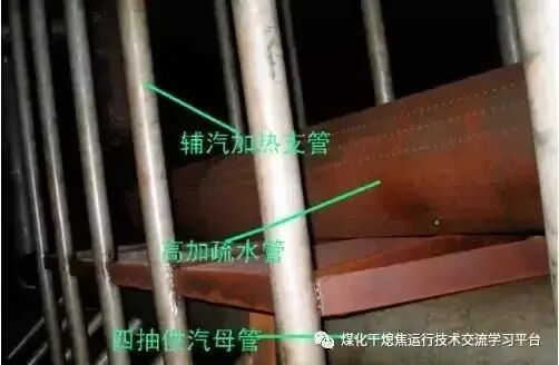

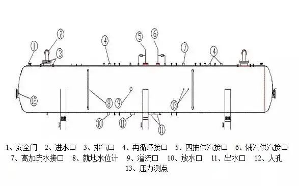

五、典型高压除氧器结构
    1、喷嘴
     除氧器的两侧分别安装有一个蝶型喷嘴,凝结水分两路引入这两个喷嘴。喷嘴使凝结水形成适当的水膜,以获得最佳直径的水滴,达到既增大水与蒸汽的接触表面积,又缩短了气体离析路径的效果。
   除氧器内部结构

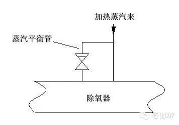

    2、蒸汽平衡管与逆止阀
    除氧器的两路汽源四抽和辅汽均引入底部,任一路均能满足除氧和加热的要求。
     为避免蒸汽管内返水,在每个加热蒸汽管路上均设一路蒸汽平衡管,平衡管上装有逆止阀,正常运行时供汽管内的压力大于除氧器内部压力,逆止阀关闭,蒸汽经供汽管引入水面以下;当供汽压力突降使除氧器内部压力高于供汽管道内压力时,在此压差的作用下逆止阀打开,使除氧器内部压力降至供汽管内的压力,防止因除氧器的压力过高,使水箱内的给水返入蒸汽管内。如下图:
    3、安全阀
     为防止除氧器超压,除氧器装有安全阀。

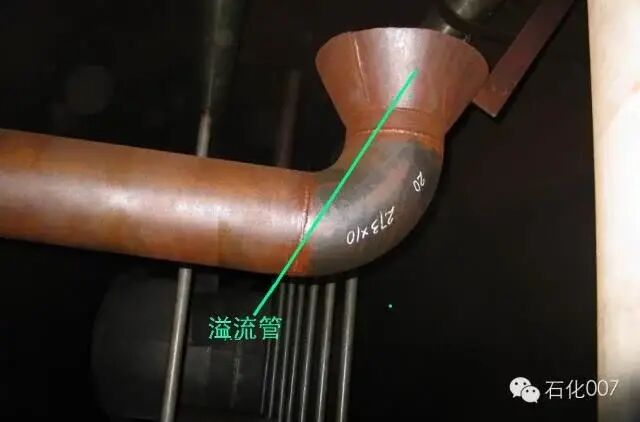

    4、溢流管
    除氧器水位过高可能引起除氧器超压,当除氧器水位失控甚至满水时可能使汽轮机进水,造成恶性事故。因此除氧器内设有除氧器溢流与放水口,并在顺序控制中设有高水位限制。
    当水位上升至较高值时,先打开放水阀放掉部分给水;在除氧器水位上升至溢流水位时,水经溢流口排掉。
除氧器溢流管
