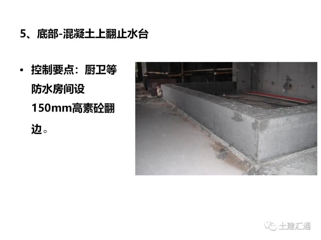

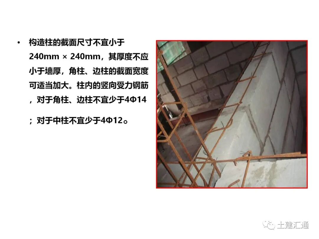

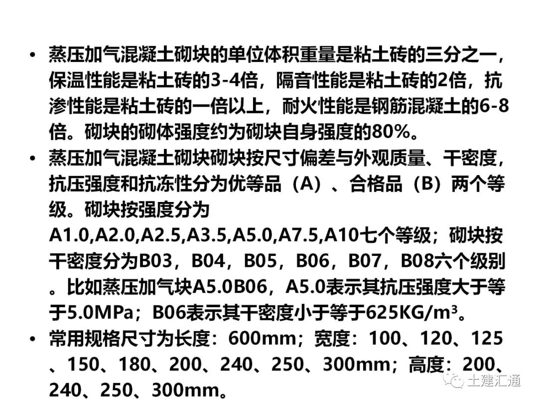

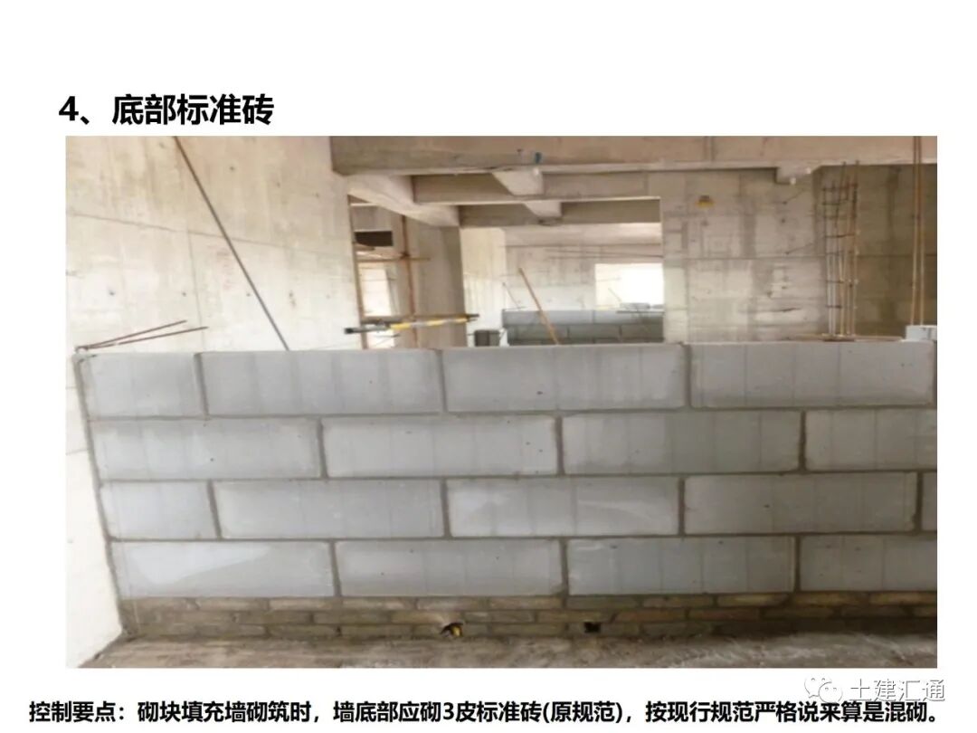

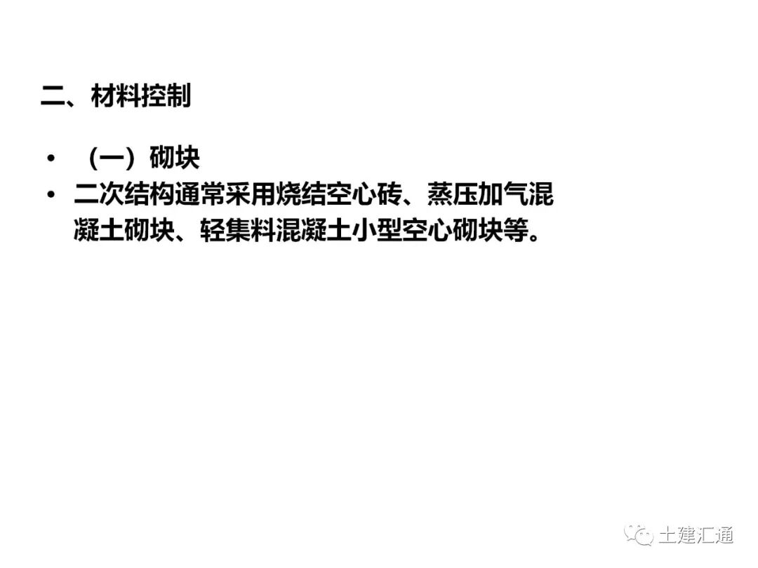

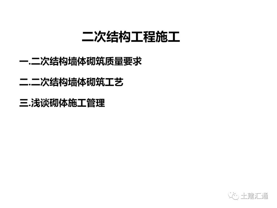

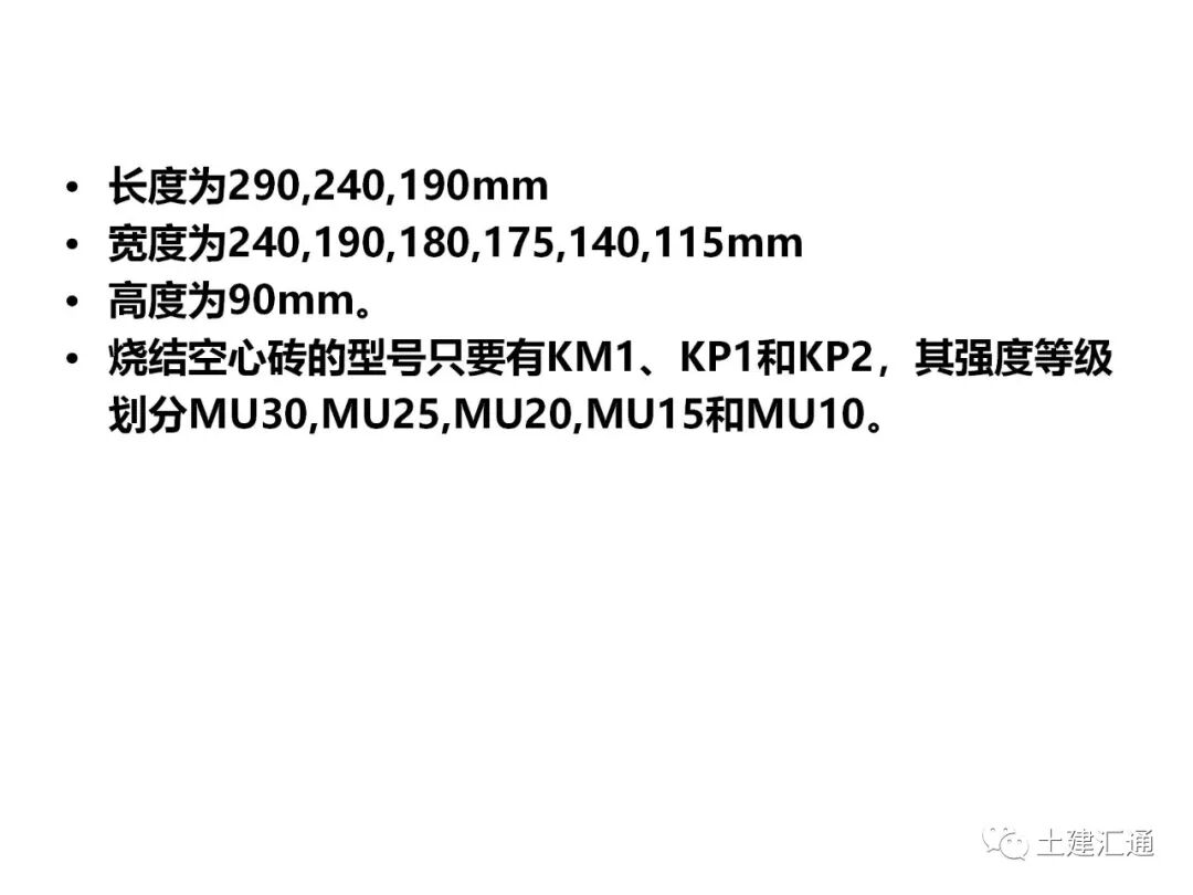

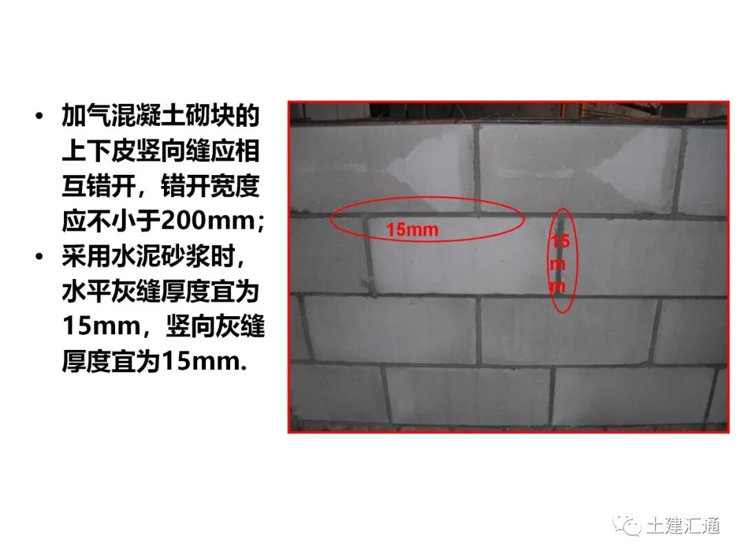

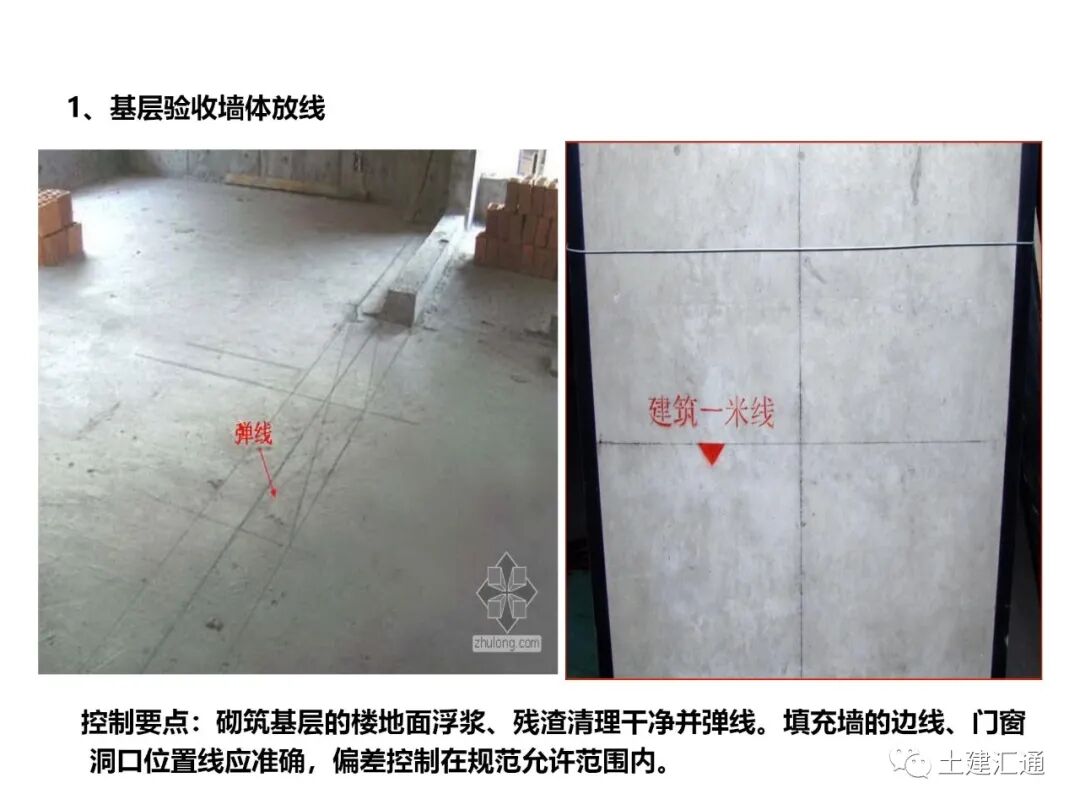

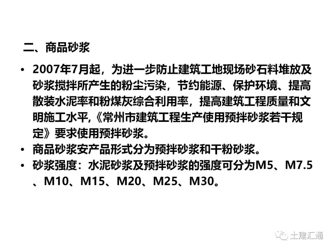

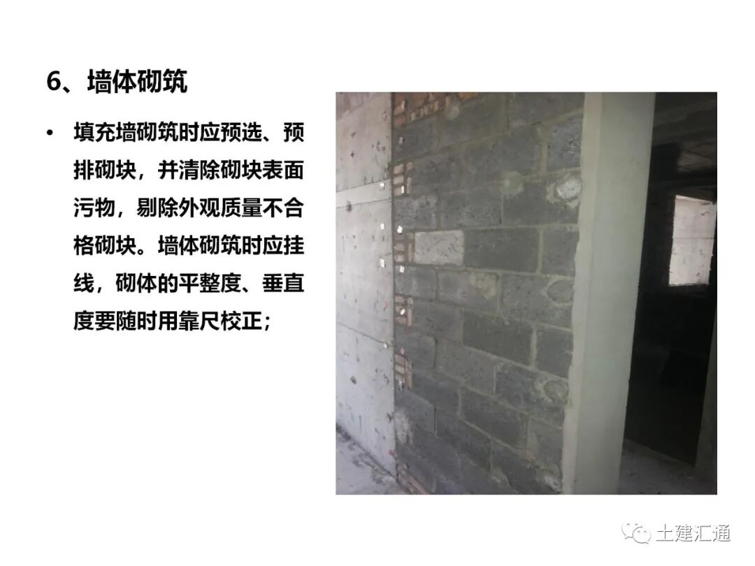

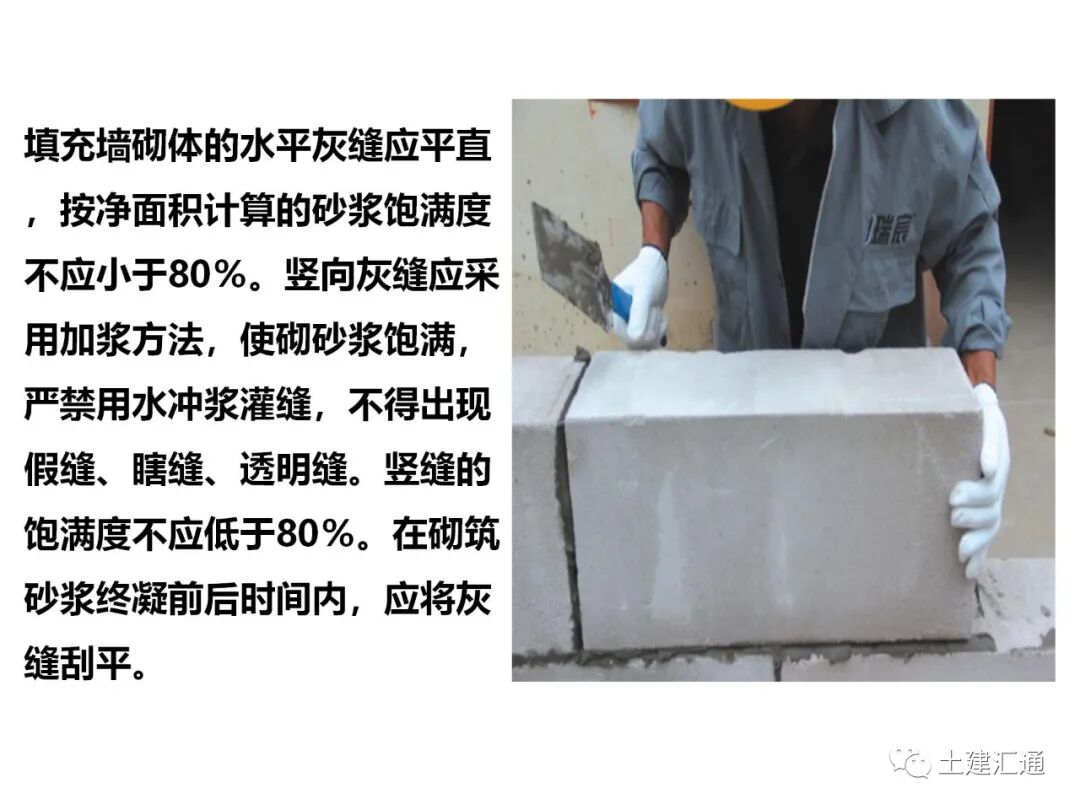

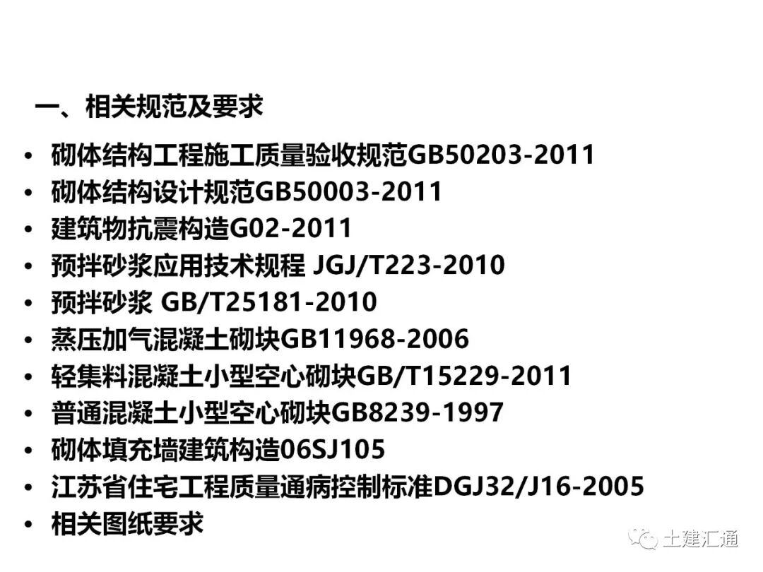

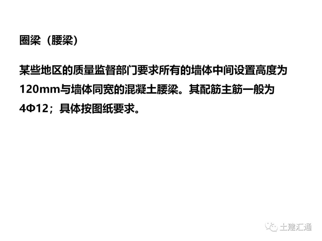

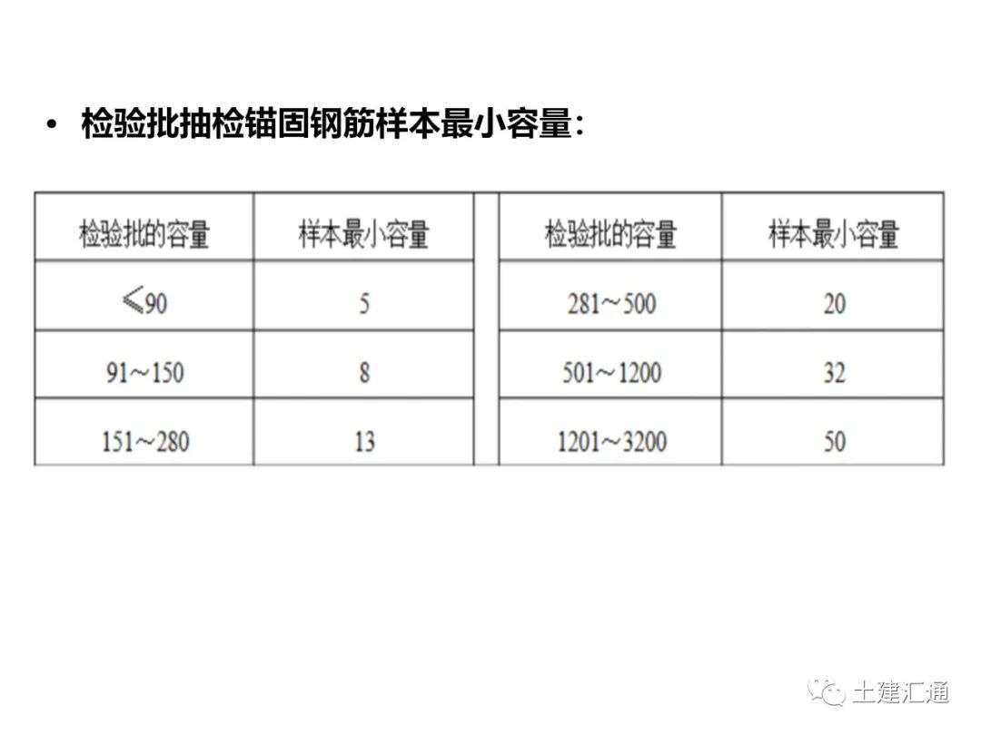

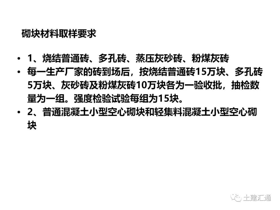

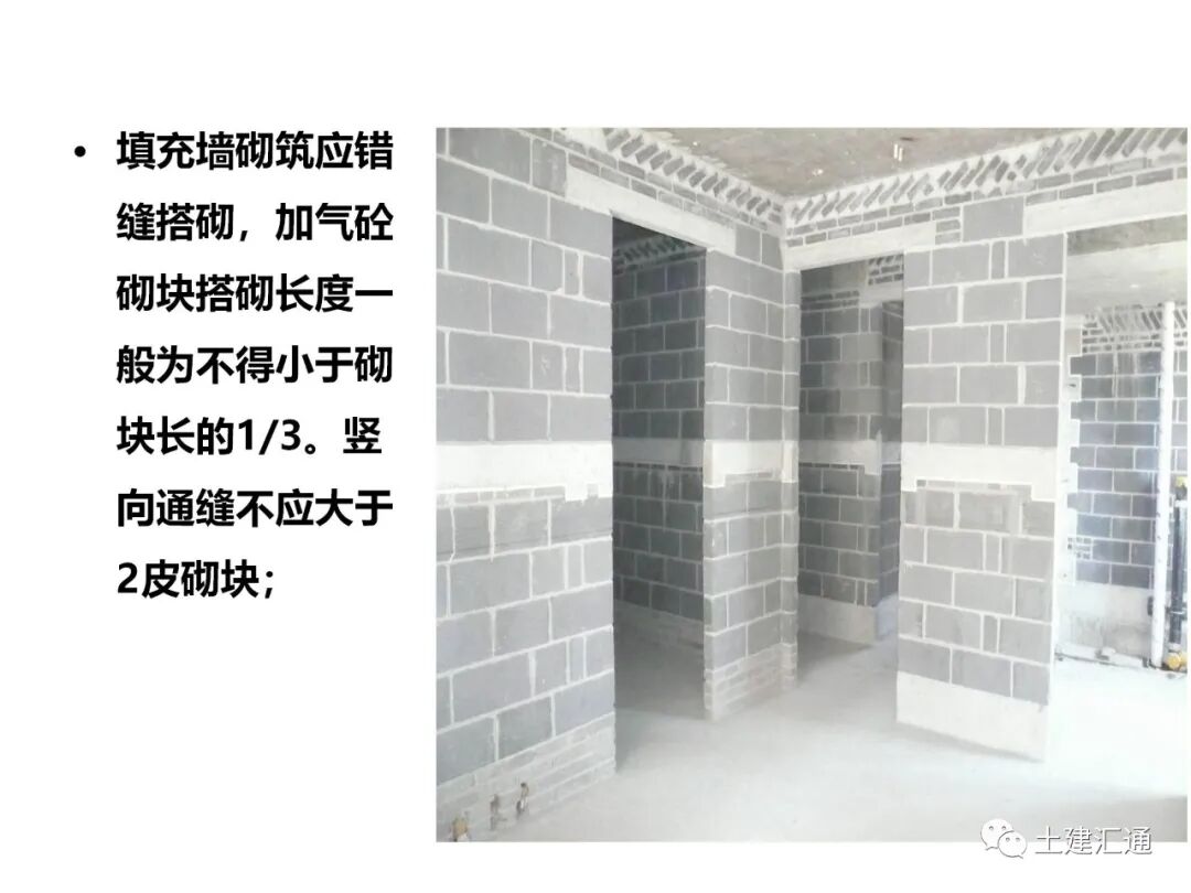

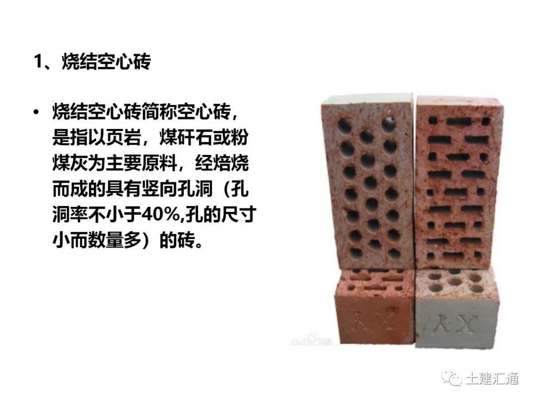

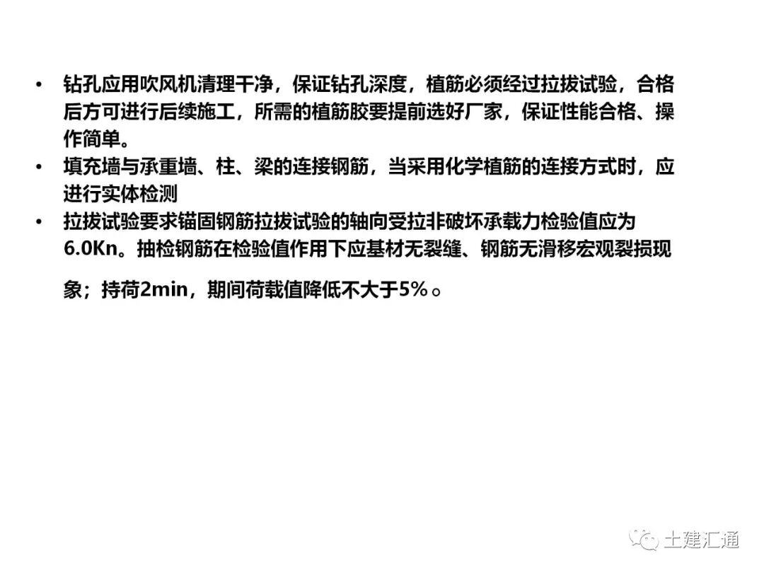

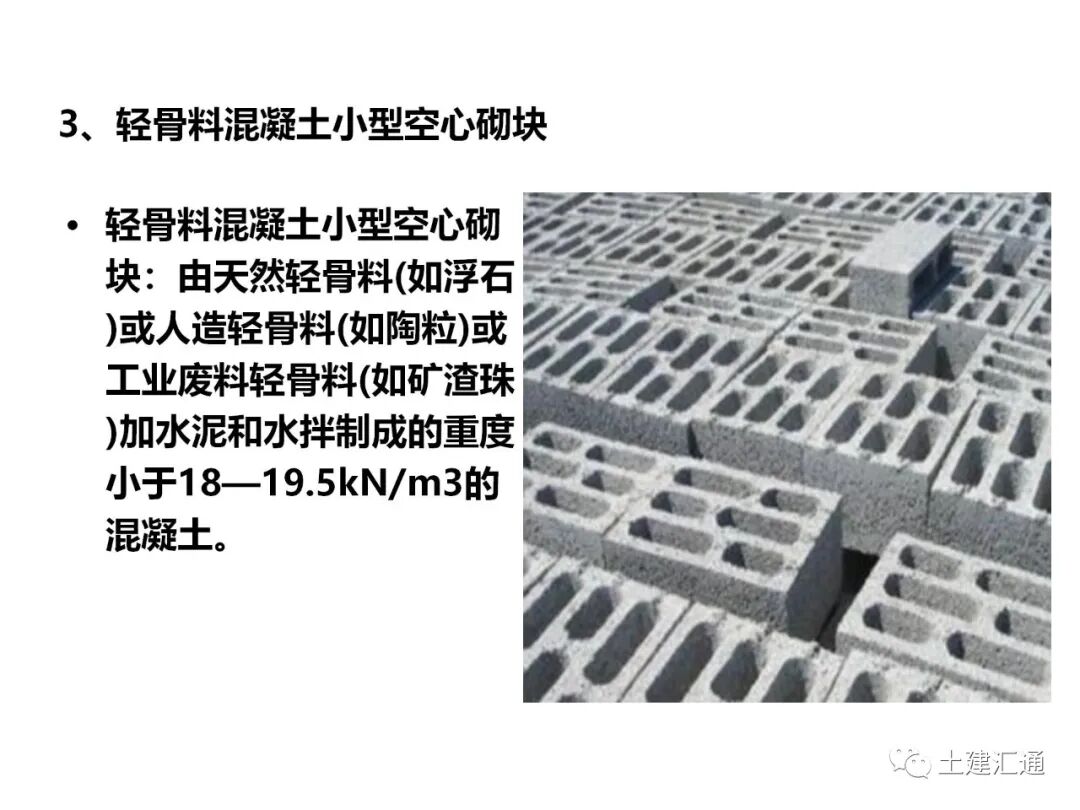

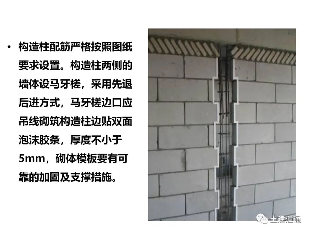

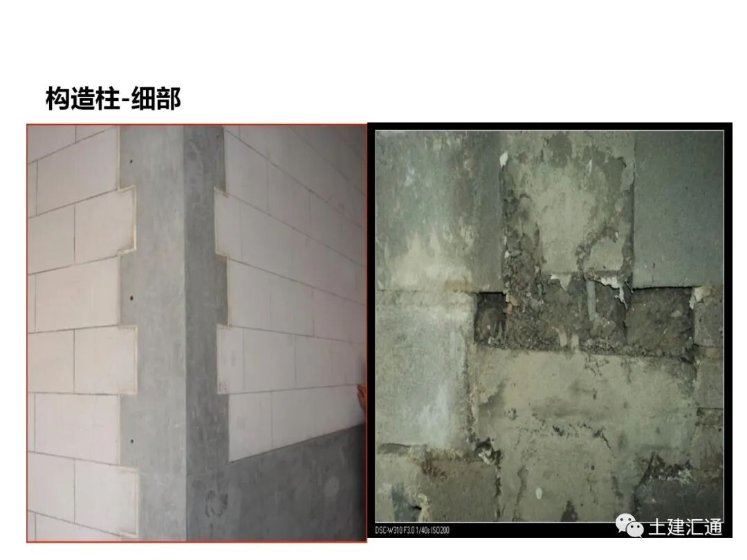

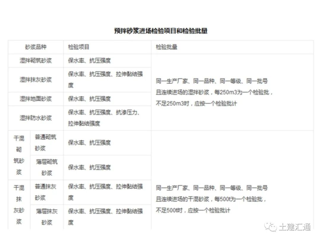

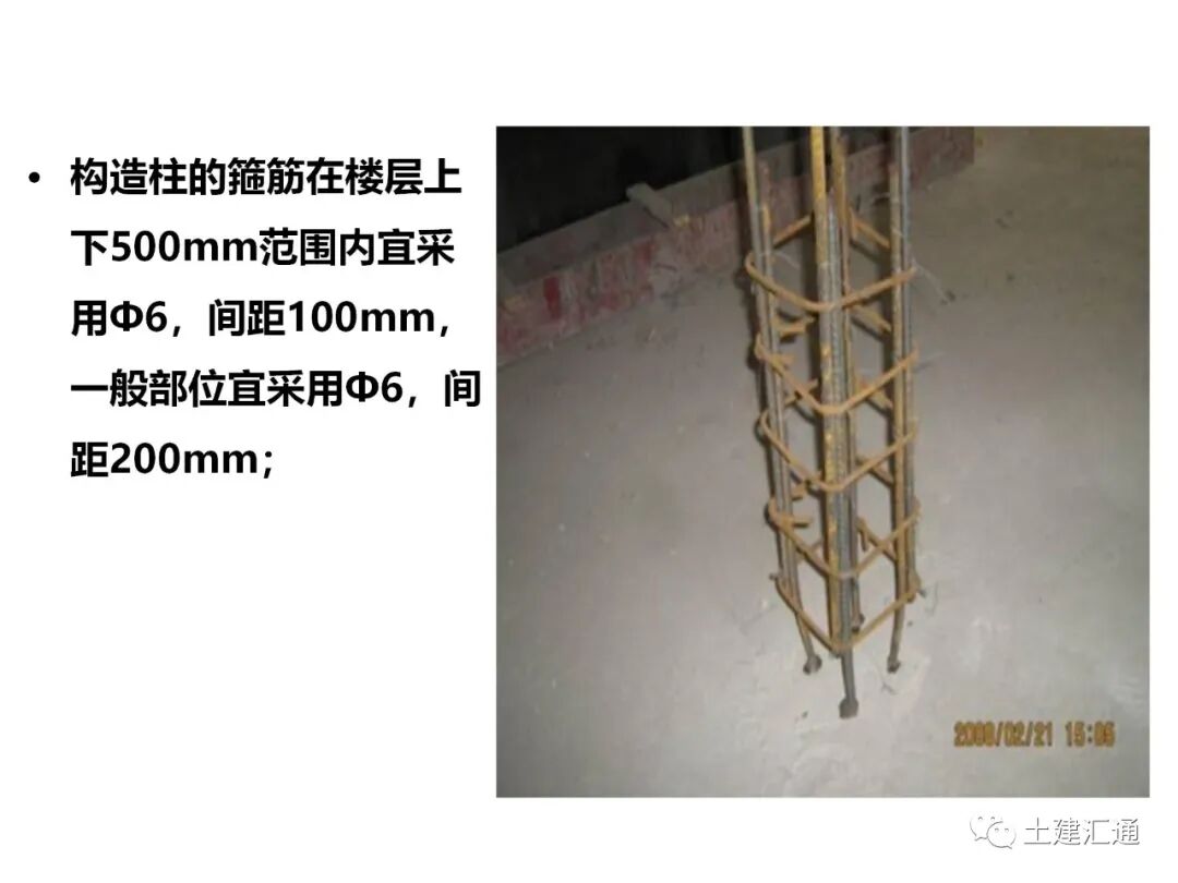

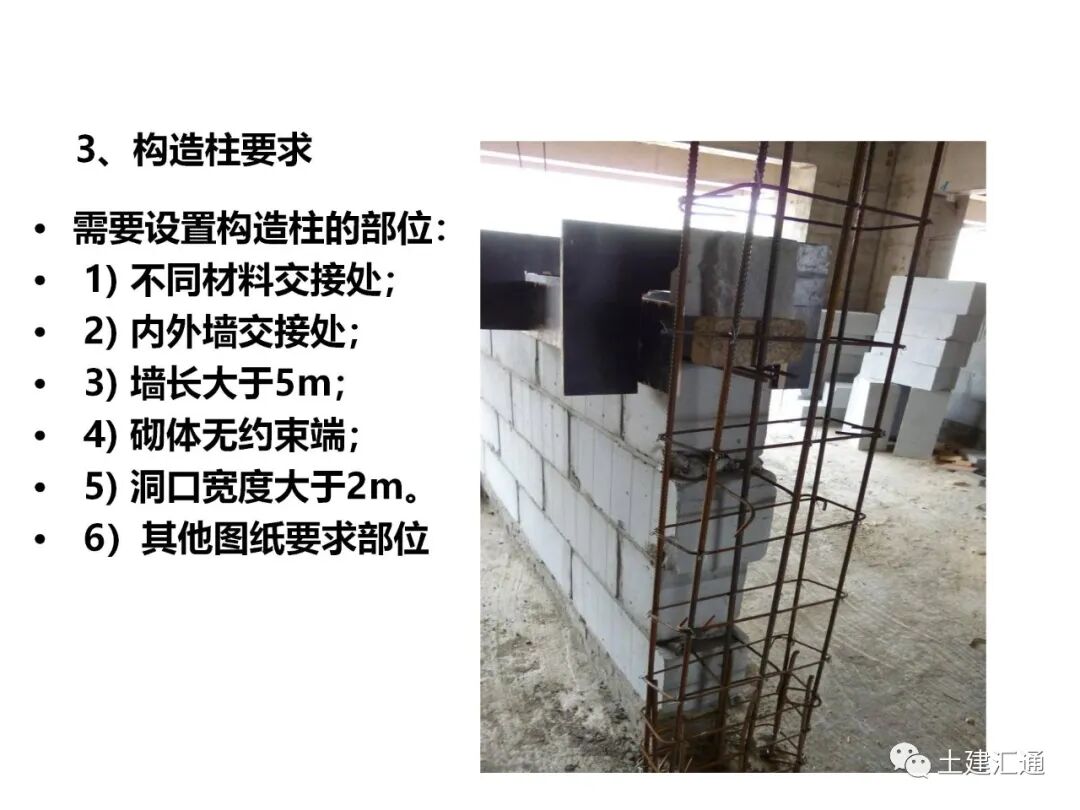

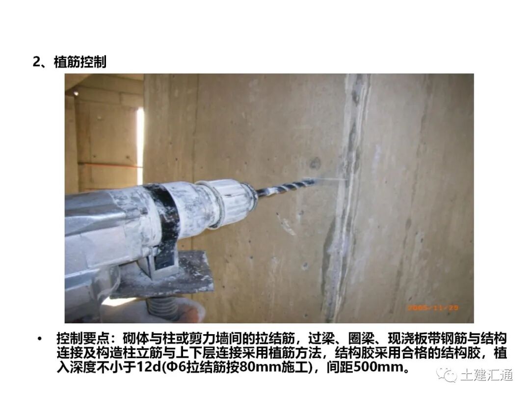

知识点:二次结构施工工艺 二次结构施工工艺标准化图文并茂
知识点:二次结构施工工艺
二次结构施工工艺标准化图文并茂
