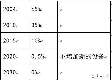

HCFC淘汰时间表:
1996生产能力(1989年HCFC生产量加1989年CFC生产量的2.8%)。

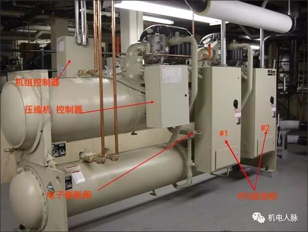

单压缩机离心机组:
本段以麦克维尔为例。

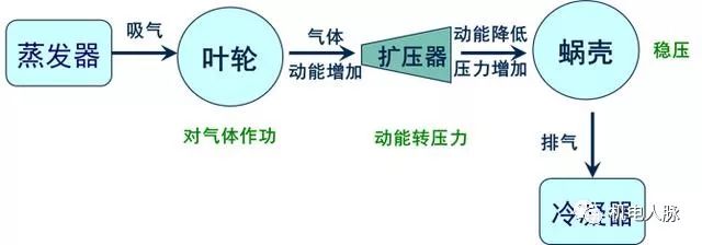

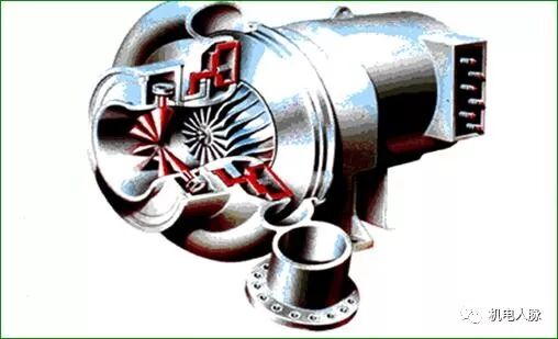

离心式压缩机:
离心式压缩机可满足大制冷量的需要。
为速度型压缩机,提高制冷剂蒸气的压力。
气体通过高速旋转的叶轮获得离心力,使气体获得动能。
叶轮旋转做功,使气体速度得到提升。
亦即气体的动能增加。
通过扩压腔,降低排气速度,动能即转变为压力能。

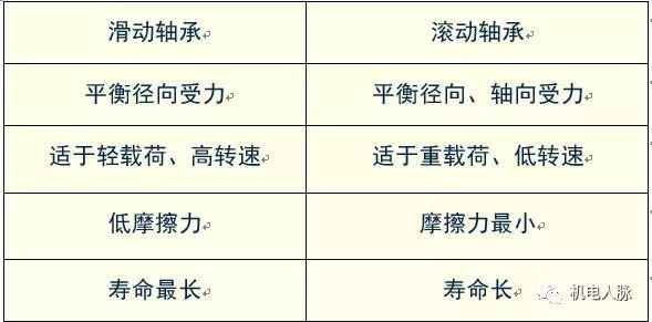

滑动轴承VS.滚动轴承:

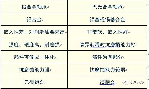

铝合金轴承VS.巴氏合金:
工作原理:
全油膜润滑设计:
缩短接触时间;减少摩擦和磨损;
运行时,运动部件间不接触;适于:
1)轻载荷,高转速;
2)大量高粘度润滑油;
3)表面运动速度大于7.62米/秒;
4)启动和停转时间短。

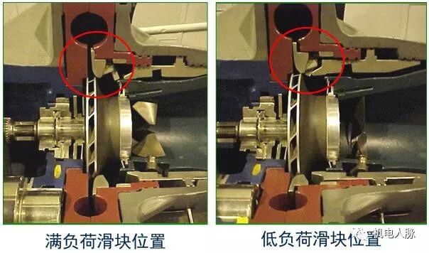

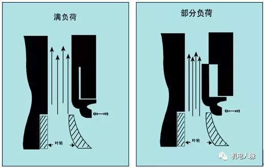

散流滑块设计原理:
采用可移动扩压器调节:改变扩压器通道面积,改变扩压器的进口角度,保证气体流速恒定,获得足够之压力,不额外消耗功率。

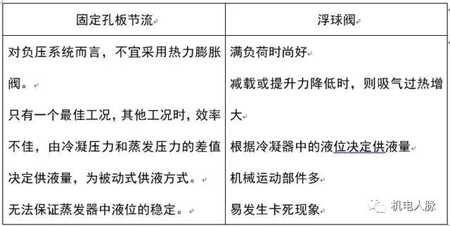

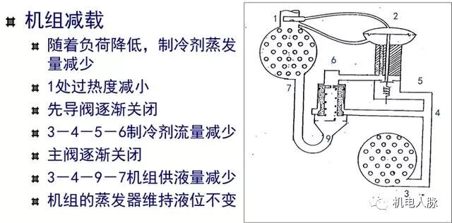

节流装置:

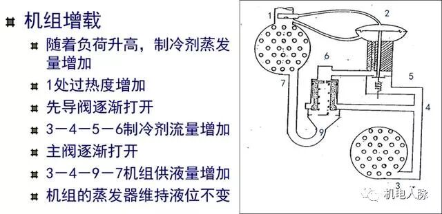

先导热力膨胀阀:
节流原理:
其他节流方式:
膨胀阀控制:
随着负载的不同状况,直接根据吸气过热度控制进行精确的流量调节;
可综合利用整个运行范围内的压缩机、蒸发器、冷凝器效率;
无孔板和浮球阀具有的制冷剂间隙回流和过热的缺点;
由于孔板和浮球阀是根据峰值负荷和最大冷却水温所选择,在超过95%的运行状态下只部分控制制冷剂流量。

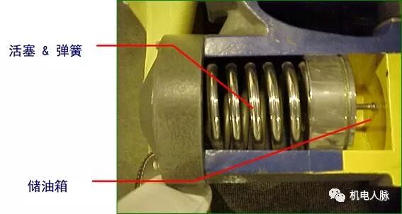

断电保护功能:
突然断电时提供润滑油供给;
消除因突然断电造成的运动部件磨损之增加。

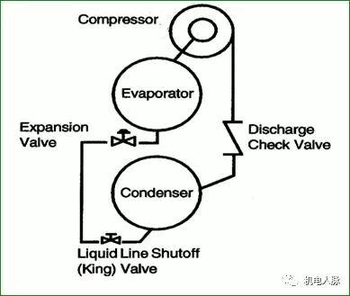

制冷剂存储能力:
冷凝器可用于存储制冷剂-R134a
隔离阀为机组标准配置。
抽空贮存能力:
冷凝器兼作储液器,省掉抽制冷剂装置。

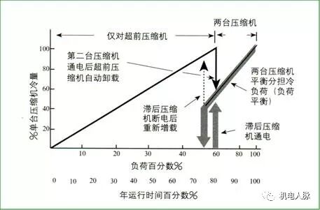

双压缩机:
双机头机组的占地可以节省;
设计冷量可降低至5%;
近70%左右的制冷季节是可备用的。
超前-滞后平衡功能:
压缩机顺序启动,降低启动电流对电网冲击;保证各压缩机的负荷平衡,提供最佳运行效率。

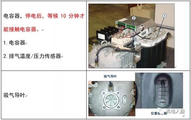

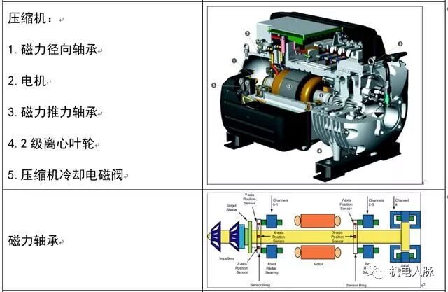

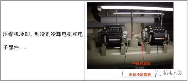

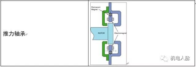

磁悬浮离心机:
