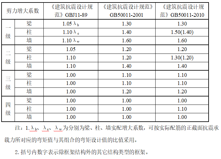

二、不同时期国标《建筑抗震设计规范》中剪力增大系数
将各个时期国标《建筑抗震设计规范》中剪力增大系数的规定列于下表中,其中2008年版和2016年版的规定分别与2001年版和2010年版的规定一致。
由上表可知,对于日常工作中常见的二级和三级框架而言,对剪力增大系数的要求逐步增大,对于二级框架结构,现行标准的要求是89版的1.14倍(梁)、1.18倍(柱)、1.27倍(墙),是2001版的1.00倍(梁)、1.08倍(柱)、1.00倍(墙),对于三级框架,现行标准的要求是89版的1.10倍(梁)、1.10倍(柱)、1.20倍(墙),是2001版的1.00倍(梁)、1.00倍(柱)、1.00倍(墙),但相比强柱弱梁的柱端弯矩增大系数而言,剪力增大系数的变化不大。
由现行的抗震鉴定标准规定,对既有建筑的抗震鉴定按建造年代分为A类、B类和C类等三类建筑,其中对A类建筑的鉴定基本与《建筑抗震鉴定标准》GB50023-95的方法一致,而该标准中的抗震承载力计算方法是按照《建筑抗震设计规范》GBJ11-89的方法进行计算,其中框架结构按三级抗震等级进行地震作用效应调整,其中的承载力抗震调整系数按89版规范的0.85倍折减。对B类建筑的鉴定基本与《建筑抗震设计规范》GBJ11-89的要求一致,其中的抗震承载力计算与建筑抗震设计规范》GBJ11-89的要求一致。对于C类建筑,一般情况下均要求按现行规范《建筑抗震设计规范》GB50011-2010的要求进行抗震承载力计算。
由以上对混凝土结构剪力增大系数的分析可知,由于规范变更,剪力增大系数变化较小,按现行国家抗震鉴定标准对既有建筑进行鉴定,其抗剪承载力的控制因素往往是抗震构造要求,承载力验算不足的矛盾并不突出。

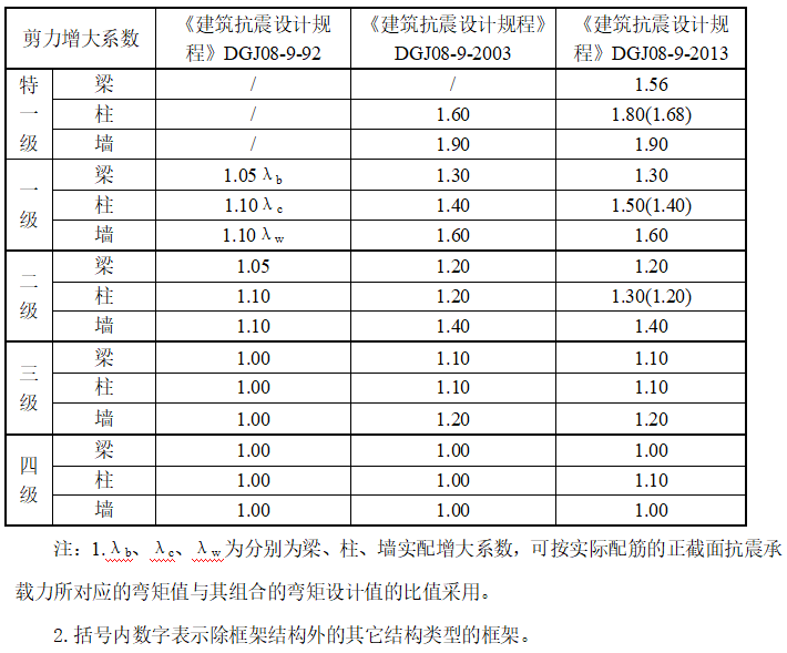

三、不同时期上海标准《建筑抗震设计规程》中剪力增大系数
将各个时期上海标准《建筑抗震设计规范》中剪力增大系数的规定列于下表中。
由上表可知,对剪力增大系数的要求,除增加了特一级工况外,上海标准与国家标准的要求基本一致。对于日常工作中常见的二级和三级框架而言,与国家标准一样,由于规范变更,按现行上海抗震鉴定标准对既有建筑进行鉴定,其抗剪承载力的控制因素往往是抗震构造要求,承载力验算不足的矛盾并不突出。
