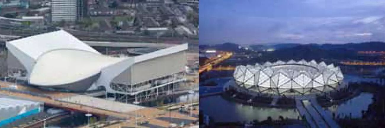

由马希米亚诺· 福克萨斯(Massimiliano Fuksas)设计的法国斯特拉斯堡天顶音乐厅(Zenith Strasbourg)(2008年建成,1.2万座)仿佛一个橙色发光体,其外部几何形状是由两个椭圆形折叠旋转而成,旋转并置的钢骨架外包裹着由有机硅胶混合玻璃纤维制成的橙色金属表皮,半透明材质的表皮白天是不透明的,夜晚在灯光的投射下几乎完全透明,像是一盏魔幻的灯。冯·格康、玛格及合伙人建筑师事务所(gmp)设计的2011年深圳世界大学生运动会体育中心(2011 年建成,一场两馆),其中体育场屋面结构(长310 m,宽290 m)由伸出的长65 m的悬臂和以三角面为基本单位的单层空间折板网架钢结构构成,形态如钻石般闪耀。
2012年伦敦奥运会水上运动中心 、 2011年深圳世界大学生运动会体育中心

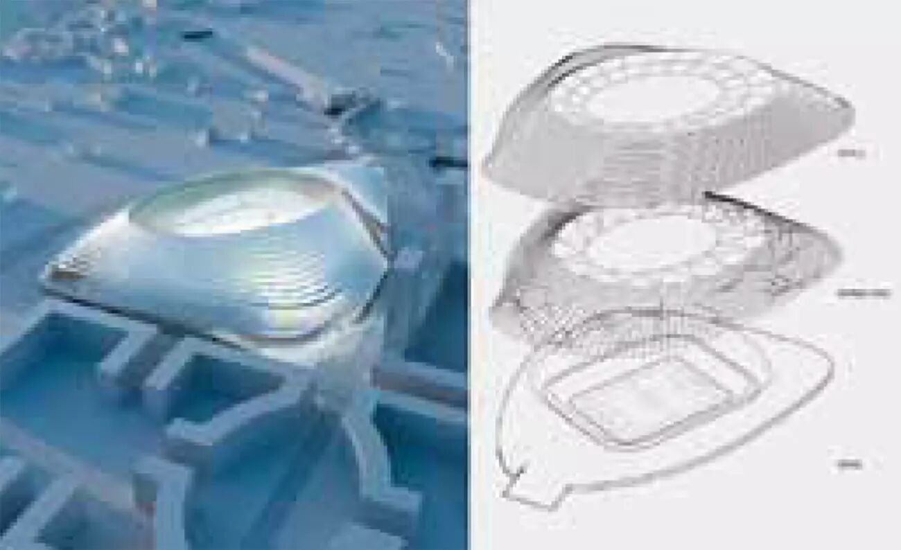

英国尼古拉斯· 格雷姆肖(Nicholas Grimshaw)设计的位于英国康沃尔郡的伊甸园项目是较早的大规模生态穹顶,在双层圆球网壳结构中安装有可开启窗、换气设备等设施,以维持穹顶内部空间适宜植物生长的温度与湿度。蓝天组[Coop Himmelb(l)au]在西班牙萨拉戈萨足球场方案设计(2008 年)
萨拉戈萨足球场方案
在结构层之上沿水平方向布置金属百叶控制自然空气的渗透流通,适当覆盖的半透明织物在引入阳光的同时还能起到遮阴挡雨的作用,以期为座席区、通道区以及运动场地及草地提供舒适的气候条件,减少照明、空调及制冷等设备能耗。福斯特及合伙人事务所(Foster + Partners)设计的柏林自由大学文献学图书馆(The Philological Library of the Free University of Berlin)(2005年建成),4 层的阅读空间被一个完整的、像素化的生态穹顶所覆盖,结构内外双层表皮间的空腔形成可以输送新鲜空气和废气的运输管道。这里全年有近60% 的时间实现自然通风,运营费用与一般的全空调图书馆平均值相比降低35%,总成本与同期建造的德国其他大学图书馆的平均值相比低10%。
柏林自由大学文献学图书馆剖面

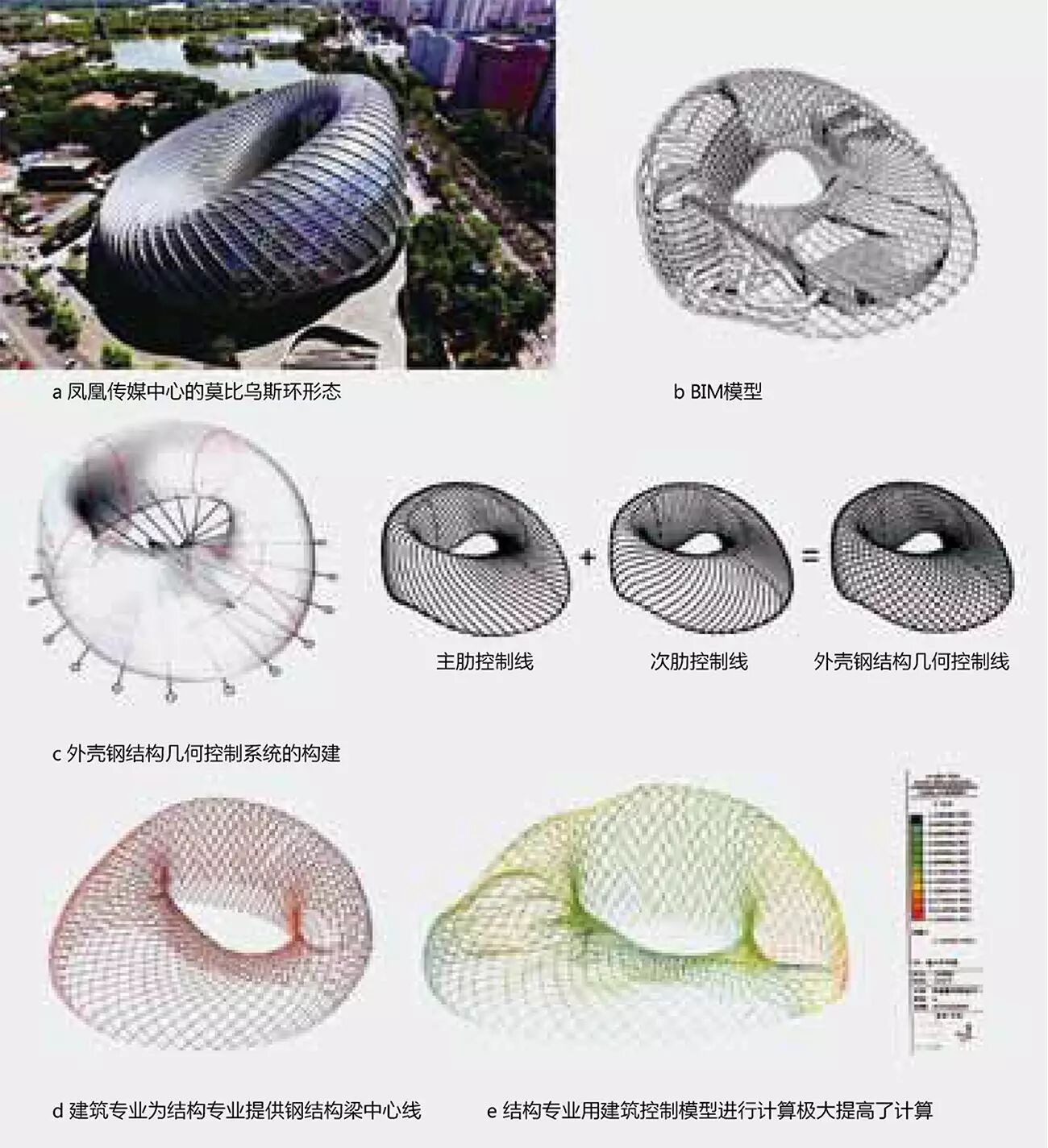

凤凰传媒中心是我国较早将尖端的数字信息技术手段运用在管理、设计、建造全过程的作品。第一,该项目以CATIA作为数字技术平台建造1:1 足尺比例的虚拟化建筑元件。以“莫比乌斯曲面”作为整个几何控制系统构建的基石,外壳钢结构几何控制系统构建是在基础控制面之上,依靠数字技术生成两组三维的“基础控制线”(包括控制外壳钢结构梁的主控制线和次控制线),这两组NURBS样条曲线与未来外壳钢结构梁的生成具有严格的衍生关系,是构建外壳钢结构系统的重要参照。第二,以BIM平台实施“三维协同”的数字化的全新工作模式。在三维协同状态下,建筑师、结构工程师、机电工程师可以基于同一个全信息建筑模型完成设计成果的交流与传递。
凤凰传媒中心
