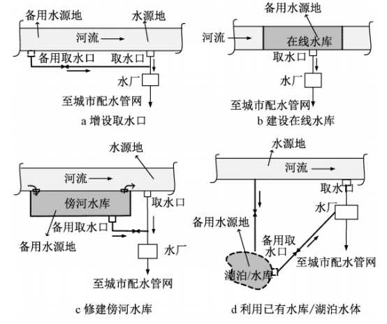

如图1所示,可对现有水源地进行挖潜,采用4种具体方式建设备用水源地。图1a为在现取水口上游增设备用取水口,利用现水源形成第二水源地,适用于水源安全风险主要为突发性水质风险且其持续时间不长的状况,优点是可以充分利用空间距离和时间差规避水质风险,仅需建设取水口和输水管道,总建设费用和维护成本相对较低。同条河流的上下游城市也可通过此方式互助互备。图1b为利用现水源,在特定适当位置现有河床标高以下建设在线水库,形成特定的水源水量保护区,适用于水源风险为存在短期极端干旱天气导致原水水量不足或上游取水有滥用现象的情况,优点是在能利用现有取水口和取水头部,并可在提供备用水源的同时维持一定的生态基流,其在某种程度上类似于山区河流底栏栅取水。图1c为在现河流水源地岸边建设傍河水库,利用丰水期水量形成备用水源地,适用于水源风险为极端干旱天气、连续干旱及水质污染等状况,优点是备用取水口与现取水口距离较近,建设费用及运行成本相对不高,且水质与水源地正常水质接近而有保证。岸边水库亦可有多种形式,比如城市附近为分叉型河道的可建江心水库,岸边潜流水丰富的以潜流水为备用水源地。图1d为利用或适当改建现有湖泊、水库或山坪塘,在丰水期将现河道水量输送至上述水体储存形成备用水源地,适用于水源风险为极端干旱、持续干旱或突发性水质污染等且现湖库水体水量、水质无法得到保证的情况,优点是备用水源水量、水质能得到保证,可避免建设较大型水库。

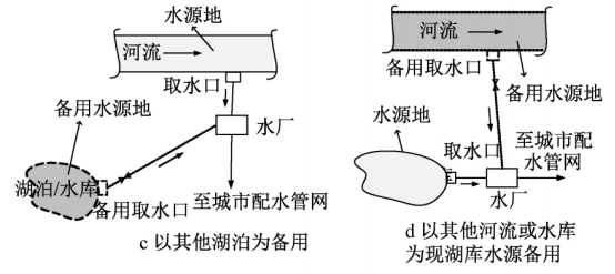

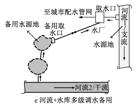

图2为利用第二水源形成应急备用水源地的建设模式。图2a为利用现河流水源地的支流作为备用水源,适用于水源风险为极端干旱、连续干旱或突发性水质污染,但城市供水规模相对不大的情况,优点是输水距离短、输水成本低,缺点是水量较小,水质较差,水质提升和保持的成本相对较高。图2b为采用第二条河流作为备用水源地,适用于水源风险为极端干旱天气、连续干旱及突发性水质污染等,优点是采用独立水源备用,可靠性水平相对较高,缺点是输水成本高,且备用水源河流划为水源地后水污染控制和水质保持成本高,并在一定程度上会影响其原有的开发利用功能,此外,当出现连续干旱和极端干旱天气状况时,备用水源河流也可能会同样存在水量安全风险。图2c为利用、扩建现有湖库或新建水库作为备用水源地,是目前西南地区城市最常用的一种方式,适用于水源风险为极端干旱、连续干旱及突发水质污染等多种状况,其优点是水源安全性高,缺点是建设费用和水质维持费用高昂,且此湖库水体常常难于找到,同时对地震灾害等安全风险的应对能力较低。此外,一旦该水库作为备用水源地进行管理,就也会影响其原有开发用途。当采用扩建水库或增加库容时,还可能会降低下渗、影响地区水循环。图2d与图2c类似,利用河流或其他湖库作为备用水源地,适用于水源风险为现水源地存在极端天气或连续干旱等水量周期性不足,或突发性水质污染风险等状况,其优点与缺点与前者类似。图2e为采用湖库联通和调水方式形成备用水源,适用于极端干旱、连续干旱、突发性水质污染等多种水源风险,优点是适应能力强,水量、水质能得到保证,缺点是成本高昂。目前重庆市永川城区大致采用该模式。此模式可能不适用于地震灾害类型的供水安全风险。
