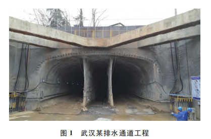

选取典型地质剖面,采用 Plaxis3D 有限元软件,建立数值计算模型,开 展数值模拟计算。模型高36.93 m,模型地表以下依次分布着2.9 m 深的杂填土、8.4m 深的红黏土和28.7m 深的硅质岩。隧道穿越硅质岩层。其中,隧道 采用双侧壁导坑法施工。隧道初期支护采用 CF30 钢纤维喷射混凝土;二次衬砌采用 C35P8 混凝土。隧道开挖后及时施作相应的初期支护,初期支护稳定后 施作二次衬砌。隧道洞身采用复合式衬砌,以锚杆、钢筋 网喷混凝土、钢拱架为初期支护,模筑混凝土和钢 筋混凝土为二次支护。排水通道工程现场如图1 所示。

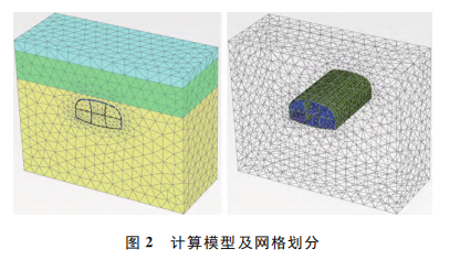

充分考虑开挖影响范围和边界效应,三维计算模型 X 方向总长取50 m,Y 方向长度为20 m,竖直方向视土层深度而定。隧道全长20 m,隧道掘进方向为Y 轴正方向。计算模型的侧边界采用法向约束,底部边界采用全约束(法向、切向约束)。
计算分析中,土体采用三角形15节点单元进行

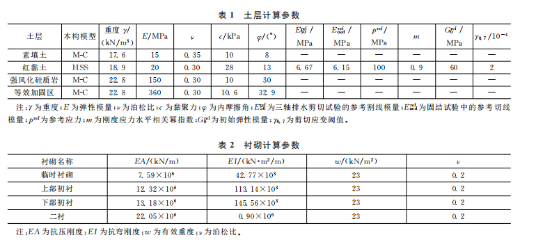

模拟,有限元划分网格如图2 所示。其中,初衬、二衬及临时衬砌均采用板单元模拟,锚杆等效到周围土体参数中,其余均采用实体单元模拟,衬砌与土 体接触面上设置接触单元。红黏土采用小应变硬化本构模型,其余土体均采用摩尔-库仑本构模型;初衬、临时支撑和二衬采用线弹性模型。土层计算参数见表1,衬砌计算参数见表2。

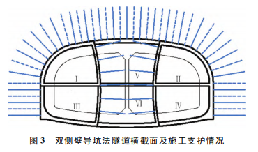

施工过程严格按照设计资料进行数值模拟。全隧道均采用上下台阶法施工,每部开挖后施作相应的初期支护及相应的临时支护,全断面开挖完成后及时施作仰拱,然后及时进行二次衬砌施工。双侧壁导坑法隧道横截面及施工支护情况如图 3 所示。

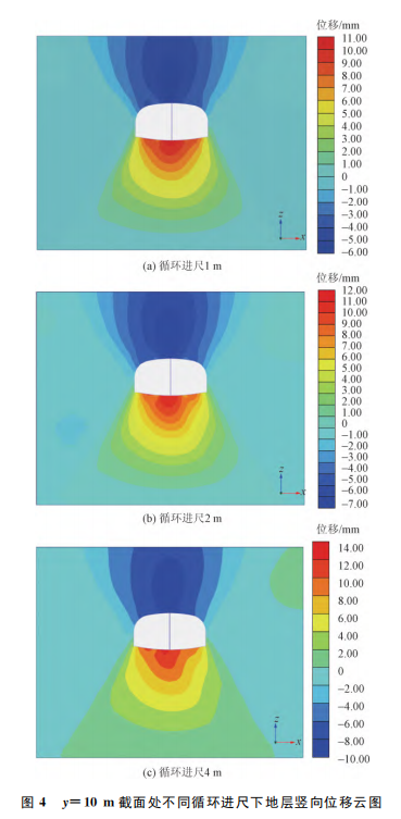

取y=10 m 处,即隧道中点处断面,分析不同循环进尺条件下隧道开挖完成后该断面的横向地表沉降规律。图4、图5 分别为地层竖向变形位移云图及地表沉降曲线。可以看出,当 循环进尺为4 m时,隧道开挖产生的地表沉降值整体最大,最大值为7.6 mm;当循环进尺为1 m 时,隧道开挖产生的地表沉降值整体最小,沉降最大值为 4.5 mm。选取x=25 m 处,即隧道轴线位置处断面分析得到不同循环进尺下隧道开挖完成后纵向地表沉降曲 线,如图6所示。同样地,当循环进尺为4m 时地表纵向沉降曲线整体最大。

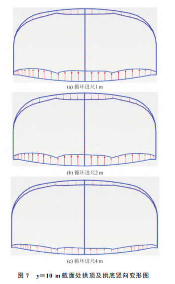

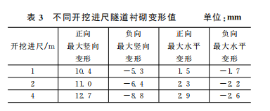

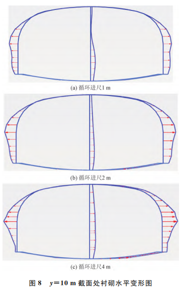

取y=10 m 处,即隧道中点处断面,分析不同循环进尺条件下隧道开挖完成后衬砌变形规律。图7、图8 分别为隧道结构竖向变形图及水平变形图。表3汇总了该断面在不同循环进尺条件下隧道结构变形最大值。可以看出,不同循环进尺下隧道结构的变形模式基本相同。其中,循环进尺为1 m 时隧道结构变形最小,循环进尺为4 m 时最大。循环开挖进尺对隧道结构竖向变形影响更大。

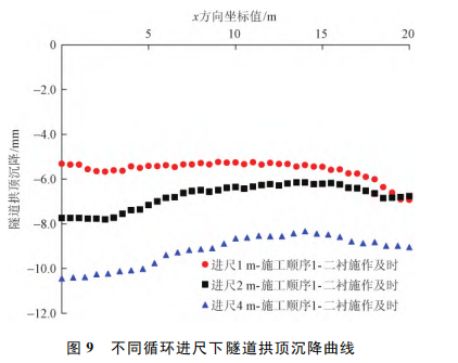

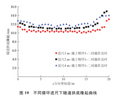

图9和图10分别展示了隧道开挖完成后,不同循环进尺条件下隧道轴线处衬砌拱顶沉降及拱底隆起曲线。可以看出,循环进尺为1 m 和2 m 的隧道拱顶沉降值差别较小,而循环进尺为4 m 的隧道拱顶沉降值整体明显大于循环进尺为1 m 和2 m的两个工况。3种循环进尺条件下的隧道拱底隆起曲线差别较小。
对于开挖进尺而言,一 次开挖进尺的步距越大,产生的变形和沉降也越大;开挖步距越小,越容 易控制开挖引起的变形。然而,若步距过小,将影 响人员和机械在隧道中施工,影 响施工效率。因此,结合上 述计算结果,建 议开挖进尺不宜过大。综上,考虑到施工安全及施工效率的因素,建议隧 道的循环进尺取2 m。

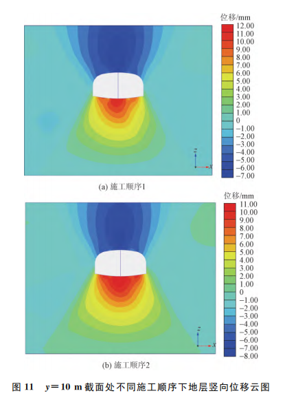

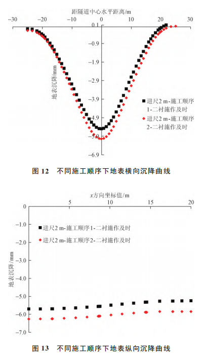

取y=10 m 处,即隧道中点处断面,分析不同循环进尺条件下隧道开挖完成后该断面的横向地表沉降规律。图11、图12 分别为地层竖向变形位移云图及地表沉降曲线。可以看出,当采用第2 种施工顺序时,隧道开挖产生 的地表沉降值整体最大,最大值为6.0 mm;当采用施工顺序1 时,隧道开挖产生的地表沉降值整体最小,沉 降最大值为5.5mm。选取x=25m 处,即隧道轴线位置处断面分析得到不同循环进尺下隧道开挖完成后纵向地表沉降曲线,如图13 所示。同样地,当采用第2 种施工顺序时地表纵向沉降曲线整体最大。

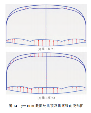

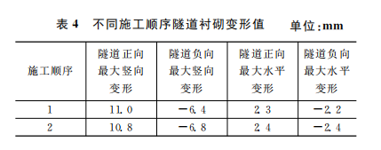

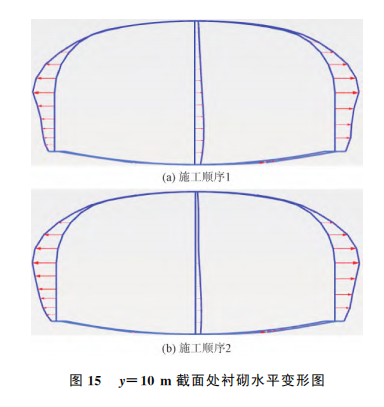

取y=10 m 处,即隧道中点处断面,分析不同施工工序条件下隧道开挖完成后衬砌变形规律。图14、图15 分别为隧道结构竖向变形图及水平变形图。表4汇总了该断面在不同施工工序条件下隧道结构变形最大值。可以看出,整体上,施工工序不同对隧道结构拱顶沉降及拱底隆起影响较小。

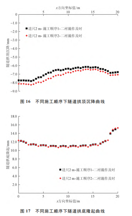

图16和图17 分别展示了隧道开挖完成后,不同施工工序条件下隧道轴线处衬砌拱顶沉降及拱底隆起曲线。可以看出,不同施工顺序对于隧道拱底隆起几乎没有影响,而施工顺序2 造成的隧道拱顶沉降比施工顺序1更大。
从控制周边环境变形以及保证初期支护的安全角度出发,顺序1 比顺序2 更有利,所以从施工安全的角度考虑建议采取顺序1 开挖。
