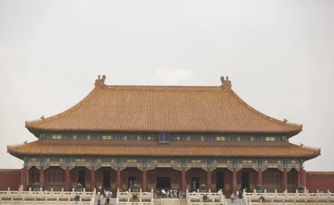

好的建筑应该具备哪些基本条件呢? 我们中国的建筑师,匠人, 几千年来,一直在思考这个问题。 几千年的反思和实践, 筑就了我们所见的 每一座伟大中国建筑 ▲故宫太和殿(宫殿式建筑架构几乎都是抬梁式) 更坚固?更宏伟? 那么,用料就得更好 更宽敞?更美观?

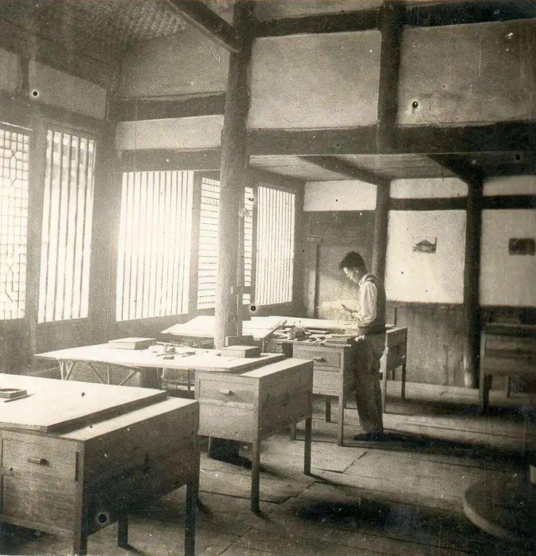

▲梁思成先生工作照(这座建筑架构为穿斗式)
中国建筑是一代代人民的智慧结晶。
大到皇城宫殿,小到民居小屋,
匠人们都能因地制宜建造出
赖以生存,又美观宜居的建筑

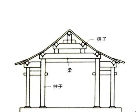

抬梁式建筑架构
抬梁式架构是中国古代最为普遍的大木作架构。这种架构的特点,如上图所示,柱子将梁抬起,梁承托着檩子,相对其它结构,抬梁式结构较为复杂,要求加工细致,用料粗大,结实牢固。

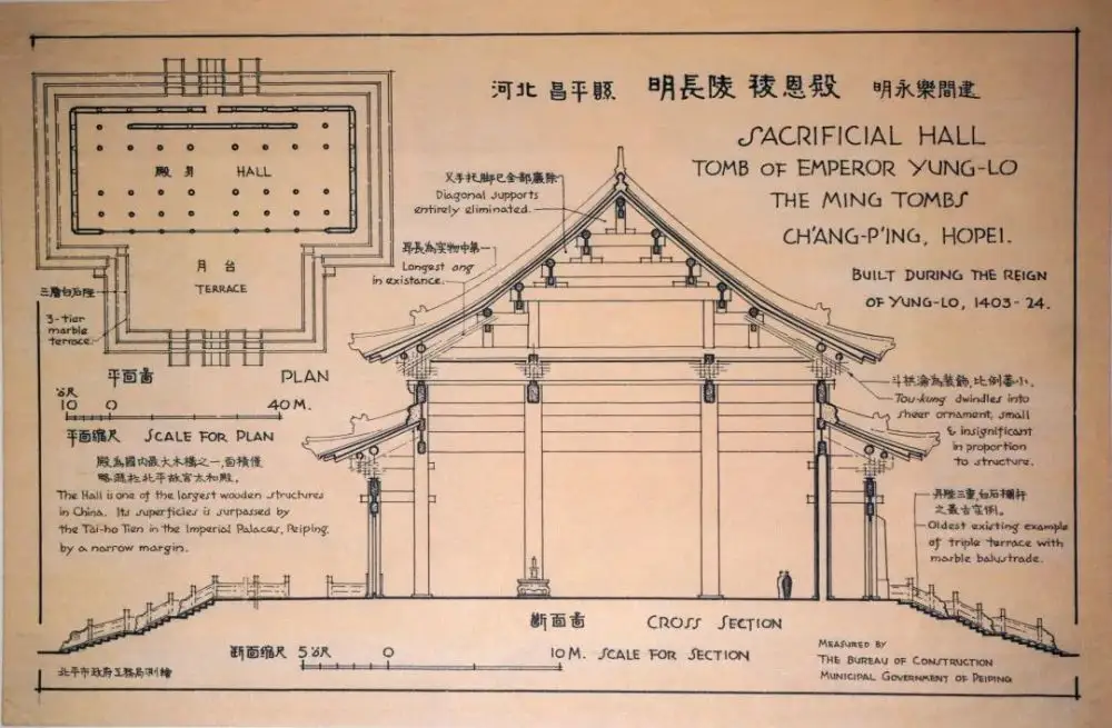

▲梁思成先生手绘祾恩殿
相比穿斗式,抬梁式可采用跨度较大的梁,以此减少柱子的数量,取得室内较大的空间。同时,既能产生宏伟的气势,又可做出美观的造型。所以多用于宫殿,庙宇等建筑。

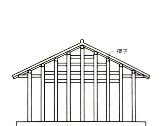

穿斗式建筑架构
穿斗式架构在传统中国建筑中主要出现在小型建筑、民间建筑中。民间鲜少有大木料可用,就用较小的木料,靠一排排的柱子去支撑檩子,所以房子还是能做到坚固稳定,但相对来说,柱子会比较密集。
中国古代建筑师和匠人们,在营造建筑的时候,各种做法融会贯通,所以穿斗式和抬梁式并不是相互对立的两种建筑做法,在很多建筑中,会有融合之处,就像中国建筑所体现出来的科学和美学,总是相辅相成,恰如其分地为我们提供舒适又美观的栖居之所。

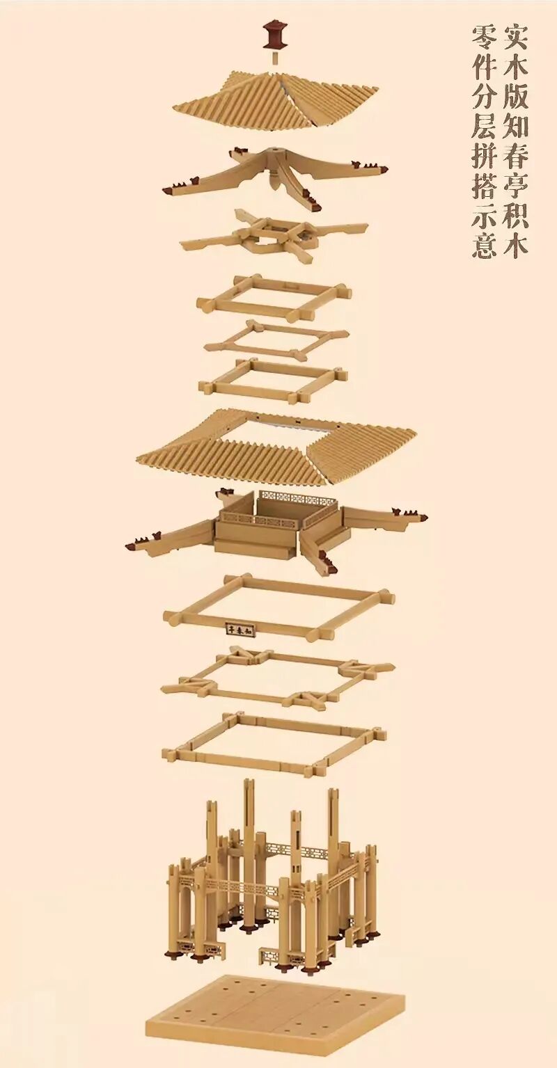

图片▲晚峰·知春亭榫卯积木架构分层示意图
感受中国建筑的科学和美学
晚峰·颐和园知春亭全实木榫卯积木
根据亭子原结构,按比例复原
拼搭赏玩之余,了解中国建筑营造之法
