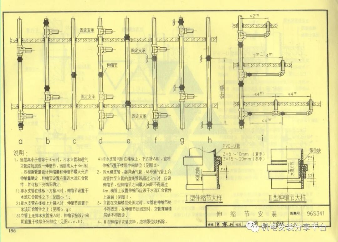

一、PVC排水管设置伸缩节的原因:       高层建筑如果同时向下放水时,排水管内所产生的负压过大,如果没有伸缩节那会把下水管吸瘪、涨坏或者脱节,这就是为什么安装伸缩节的道理。        那么伸缩节应该怎么设置?设置依据是什么呢?     1.当设计有明确规定时,按设计要求去施工。      2.当设计没有明确规定时,按下图且便于安装维修的位置安装,立管、水平管、支管安装要求不同。
一、PVC排水管设置伸缩节的原因:
二、伸缩节是防止管道热胀冷缩时将管道拉裂、变形或将管道接头处拉脱胶。
三、根据《建筑给水排水及采暖工程施工质量验收规范》GB20242的5.2.4条,排水塑料管必须按设计要求及位置装设伸缩节。如设计无要求时,伸缩节间距不得大于4m。5.3.2 塑料排水管要求每层设伸缩节,作为雨水管也应按设计要求安装伸缩节。高层建筑中层高≤4米,每层设一个伸缩节。
四、96S341—14有专门的说明。
PVC排水管道安装系统图
